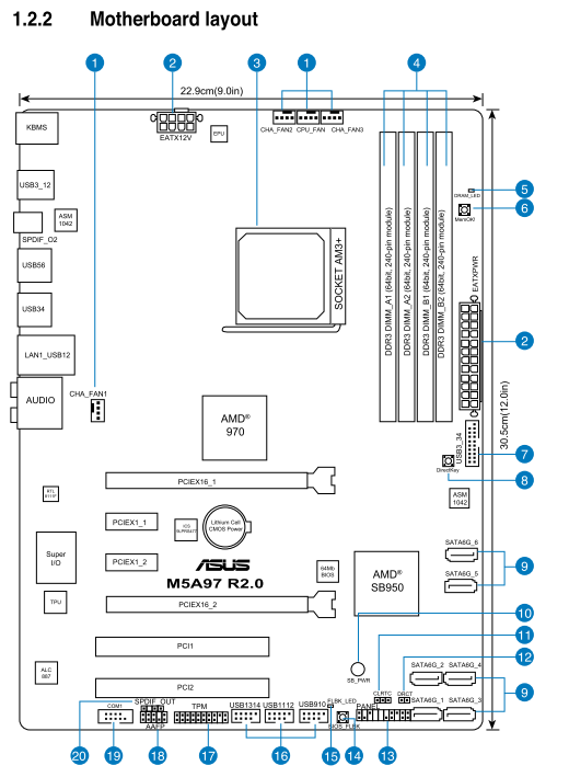

Vielleicht hat ASUS die Anschlussbezeichnung aber auch den Anschlüssen falsch zugeordnet. Insbes. bei den oberen 3 die mit blau eingekreisten '1' halte ich das für möglich - siehe Screenshot aus dem Handbuch

und ich sehe auf dem Bild auch kein Power-Fan ,sind nur 3 x Chassis-Fan und 1 x Cpu Fan

also CPu-Lüfter wird dir im Bios als Chassis 2 angezeigt ja ? und welchen von den 3 Fan-Anschlüssen , die neben einander abgebildet sind, hast du für den CPu Lüfter genommen?
Der CPU-Lüfter wird im BIOS/ UEFI und in der Ai Suite als Chassis-Fan2 geführt dort die entsprechende Drehzahl angezeigt? Und er ist zu 100% auch auf dem Anschluss CPU-Fan gesteckt?
Wenn ja, dann dürfte meiner weiter oben im Ansatz gepostete Theorie dass die Lüfterbezeichnung nicht wirklich korrekt ist, wohl stimmen. Denn die Anordnung/ Bezeichnung der 3 Lüfter oben am Board machte mich schon ein wenig stutzig.
Erst nen Chassis-Fan(2) ... CPU-Fan ... Chassis-Fan(3) und ich vermutete da schon da es CPU-FAN ... Chasiss-Fan(2) ... Chassis-Fan(3) sein müsste.
