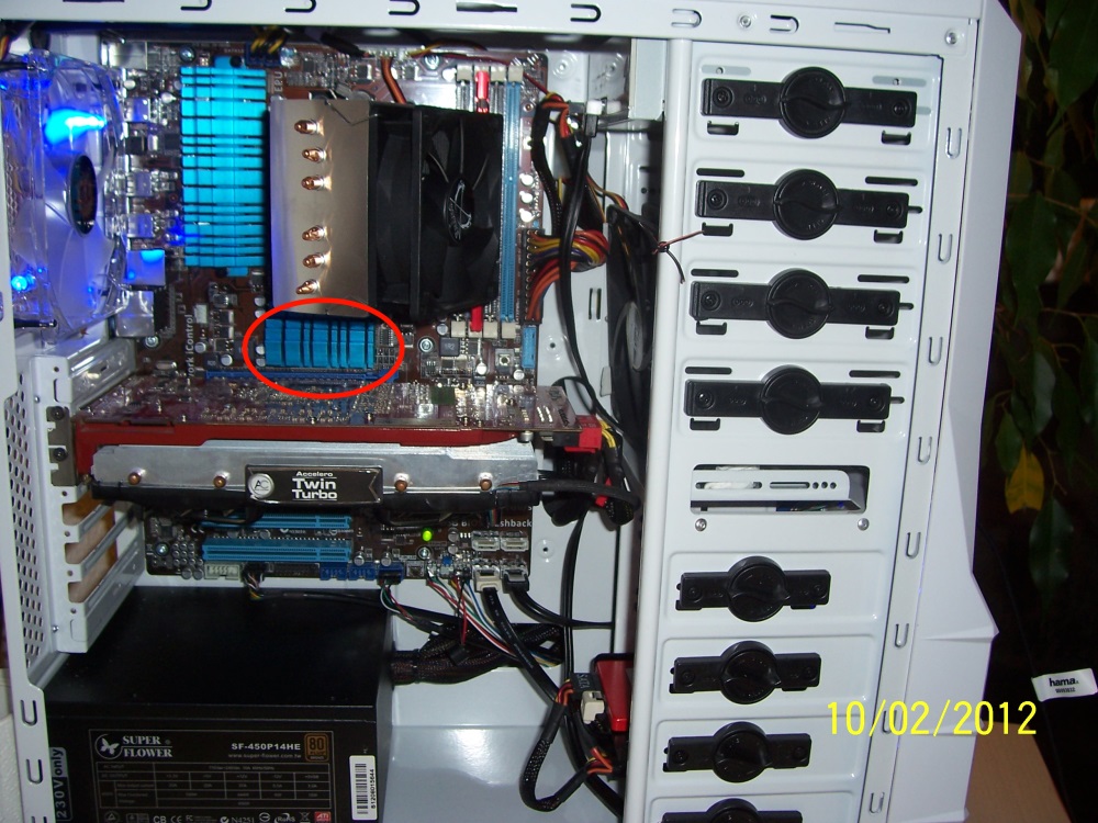

Nun zu meinem Problem. Die Northbridge vom Board wird sehr heiß.
Die Spannung ist auf das niedrigste(1.1v) gefixt, OC bisher nicht über den Referenztakt.
Diese kann ich im Leerlauf nicht anfassen, ich weiß 60°C sind bereits schmerzlich für uns, 60°C finde ich jedoch auch
nicht gerade wenig bei der NB. Unter Last wird diese noch heißer.
Kühlung:
120mm Vorne unten(reinpustend)
120mm Vorne im Laufwerksschacht (reinpustend)
120mm hinten(rauspustend)
Die Grafikkarte steckte auch schon im Unteren Slot, hat jedoch nichts gebracht.
Da die NB auch nicht mit Pushpins oder ähnlichen befestigt ist gehe ich von Wärmeleitkleber aus.
Deshalb habe ich bis jetzt noch nicht die NB abgenommen.

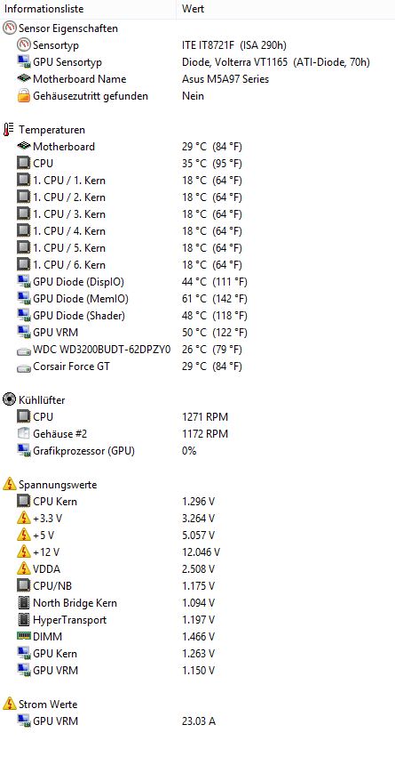

Davon habe ich die erste Revision, ich fasse mal an... Edit: Alles nur lauwarm. Am wärmsten ist das Ding unter der Grafikkarte (das Quadrat, wo Asus steht, Southbridge?). Höchstens wie eine Wärmflasche, weit von Tee oder Kaffee entfernt.
PS: Womit messt ihr denn? Infrarotthermometer auf Kühler? Aida64 zeigt es ja nicht an.
PPS: Aida64 2.80.2300 Extreme Zip sagt zur Mainboard-Temperatur 27°C.

Mit Aida die NB Temp aus zu lesen ist NICHT möglich und das ich mich nur an die Board-Temp halten soll ist doch auch Quatsch. Wenn es ein Board Fehler ist und das Board sich nicht automatisch ausschaltet wenn die NB Temp zu hoch ist bringt die Board Temp auch nichts.

Achja was mir JETZT gerade aufgefallen ist, ich kann den NB-Passiv-Kühler ziemlich leicht kippen/wenig drehen.
Shit, wenn es Pushpins wären könnte ich mal nach schauen aber so!?
Drehen sollte sich der Kühler nicht - auch nicht "ein wenig" -
Wenn das MB abstürzt, solltest Dir Gedanken machen, die Gehäusebelüftung zu verbessern - ich habe seit dem Erscheinen dieses MBs das M5A97 und hatte damit keinerlei Probleme, obwohl die NB nach meinem Empfinden sehr heiß ist -
