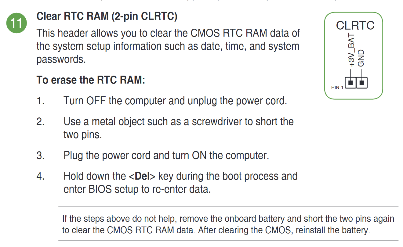

Würde das CMOS zurücksetzen und im UEFI die Einstellungen des Arbeitsspeichers überprüfen, das UEFI oder Änderungen verlassen und dann erneut versuchen.
Ablauf
  1. Computer ausschalten!
  2. Kaltgerätestecker des Netzteils aus der Steckdose ziehen
  3. Optional: Den Power-Button drücken um den Rest-Strom zu verbrauchen
  4. Die zwei Pins des CMOS-Jumpers für 5-10 Sekunden überbrücken
Oder durch das Entfernen der CMOS-Batterie für etwa 5-10 Minuten.

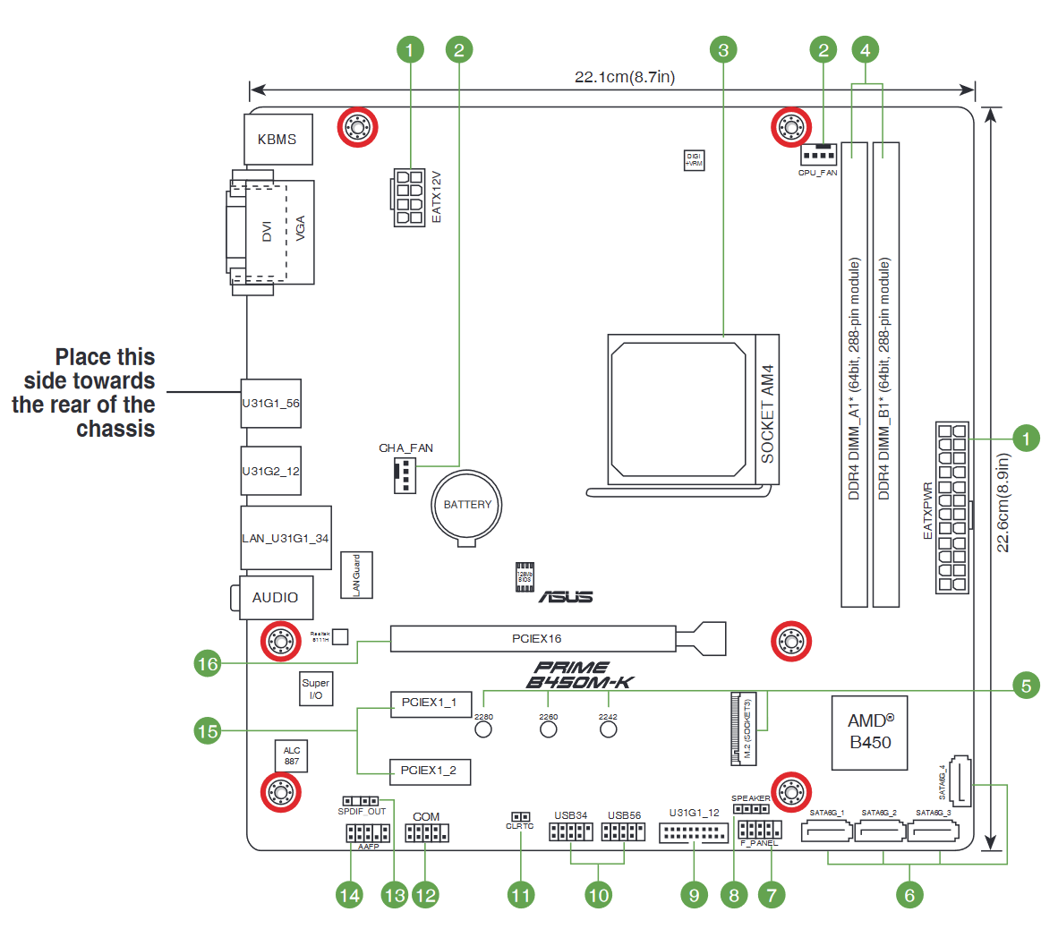

ASUS Prime B450M-K Manual (English)
ASUS Prime B450M-K Manual (Deutsch)

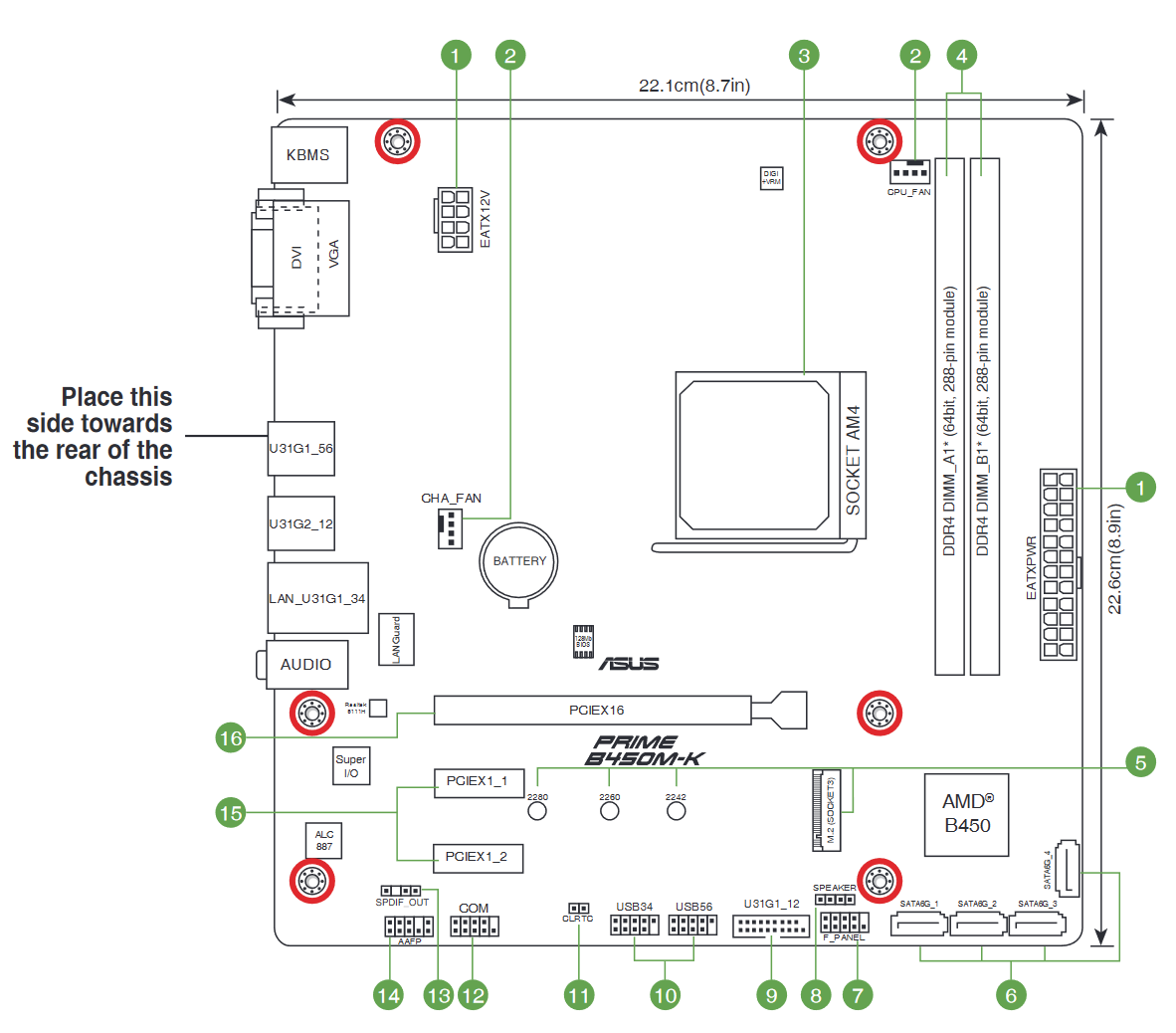

Ich rate mal, dass der Stecker mit der Nummer 9 gemeint ist:
USB 3.1 (Gen1) (bis zu 5 Gb/s) Anschluss (20-1-polig U31G1_12)
Verbinden Sie ein USB 3.1 Gen1 Modul mit diesem Anschluss, um zusätzliche USB 3.1 Gen1 Front- oder Rückseitenanschlüsse zu erhalten. Dieser Anschluss entspricht den USB 3.1 Gen1 Spezifikationen und erreicht schnellere Datenübertragungsgeschwindigkeiten bis zu 5 Gb/s, schnellere Ladezeiten für aufladbare USB-Geräte, optimierte Energieeffizienz und Abwärtskompatibilität mit USB 2.0.
