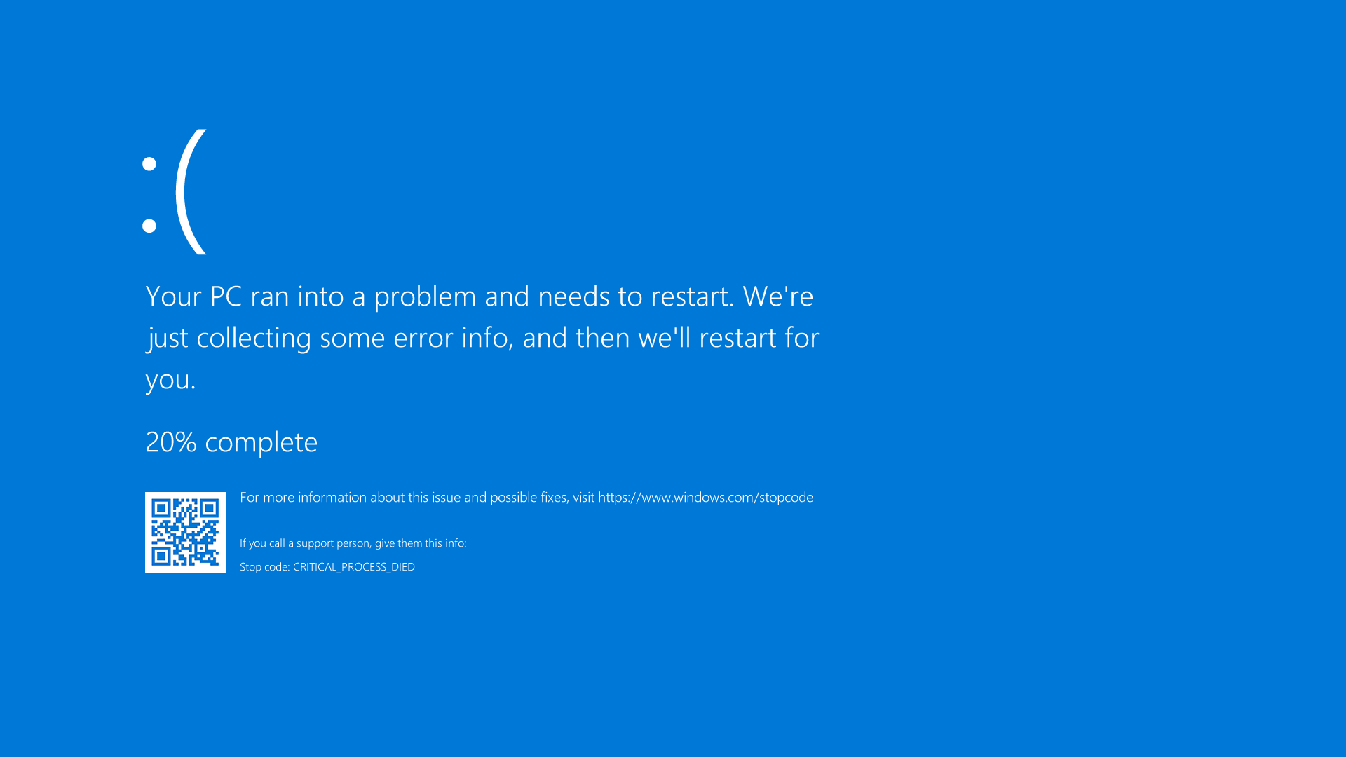

@whats4 ich bräuchte mal deine Hilfe bzw. nochmal deinen Rat:)
Ich habe ein riesen Problem. Und zwar stürzt mein PC seit neustem andauern nach einer gewissen Zeit, in der ich ihn benutze ab:( Dabei kommt ein blauer Screen (siehe Anhang) mit der Meldung (auf englisch), dass der PC Probleme hat Windows zu booten(ich glaube, die Meldung ist dir in gewisser Weise bekannt:)) Nun meine Frage, kann das was mit meinem "schlechten" Netzteil zu tun haben?
naja, die fehler meldung kann viel sein.
sagt ja auch nur, daß was sehr wichtiges krepiert ist
