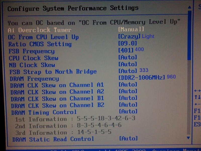

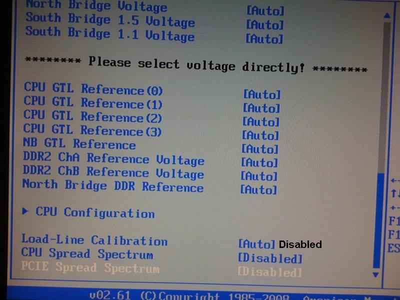

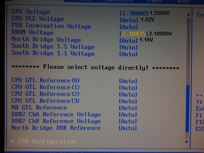

@Oktanius, stell dein sys um wie auf den Fotos,
den Ram evllt auf 2.15V erhöhen aber erst mal so wie hier zusehen ist.
Dann nochmal Memtest86+ laufen lassen.
Gruss Harry

die RAMs brauchen 2,2V - eher höher - und das Timing auf "2T" stellen -
@Hanne, ich kann lesen der TE schreibt "(Speicher V laut hersteller mushkin 2.2 - 2.35V) 1066er RAM"
aber für humane (480MHz (bzw. 960MHz) zum testen), beim Ram braucht selbst dieser nicht mehr als 2.1V-2.15V
Gruss Harry
