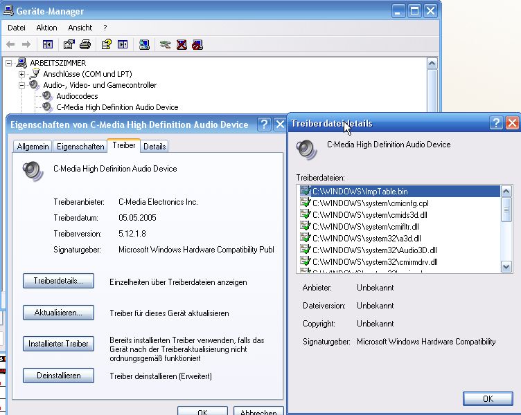

dann schau mal unter Windows XP im Geraetemanager nach um Welchen Audiochip es sich handelt, siehe screenshot.
am besten hier dann posten.

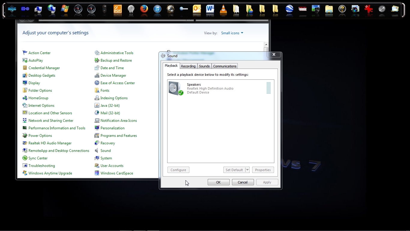

Gut, dann schau mal unter Windows 7 im Geraetemanager bei Sound nach was da als "default" Wiedergabegeraet eingetragen ist.
Siehe mein Screenshot.
und gegebenfalls mal einen Screenshot davon posten
Sorry war Fehler von mir, ich meinte in Windows 7 unter Systemsteuerung> Sound sollte dann so aussehen wie auf meinem Screenshot.
Bin mir aber nicht sicher ob das in Deutsch auch "Sound" oder eventuell Ton oder aehnlich heisst.

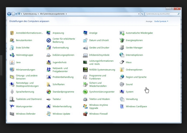

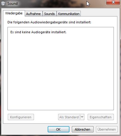

Weder Sound noch Ton.

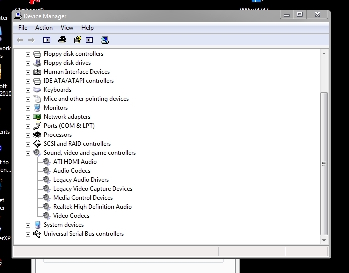

Bin gerade an einem neueren Rechner und habe dort nachgeschaut, Auch hier gibt es keinen entsprechenden Eintrag. Es sind allerdings auch nur USB-Speaker angeschlossen.
Die komplette Liste siehst Du in der letzten Graphik. Mehr ist nicht.
In der Systemsteuerung siehe Bild(auch in Deutsch) sollte der Eintrag Sound vorhanden sein.

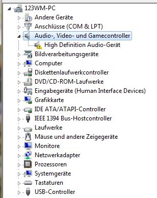

allerdings ist mir bei deinem Screenshot aufgefallen das bei dem Eintrag "High Definition Audio Controller" ein gelbes Ausrufezeichen steht.
Das heisst fuer dieses Geraet ( Deinen Soundchip) ist kein Treiber vorhanden.
Du kannst versuchen mit Rechtsklick auf auf diesen Eintrag und dann im aufklappenden Kontexmenue den Treiber dazu uebers Internet zu finden.

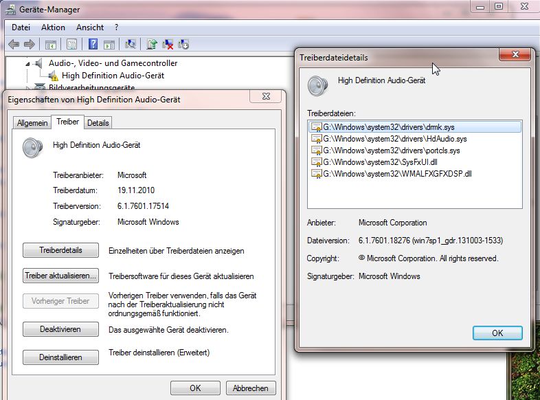

Es ist ein Microsoft-Treiber geladen (siehe meine erste Graphik). Windows hat schon im Internet nach einem anderen Treiber gesucht jedoch keinen gefunden.
