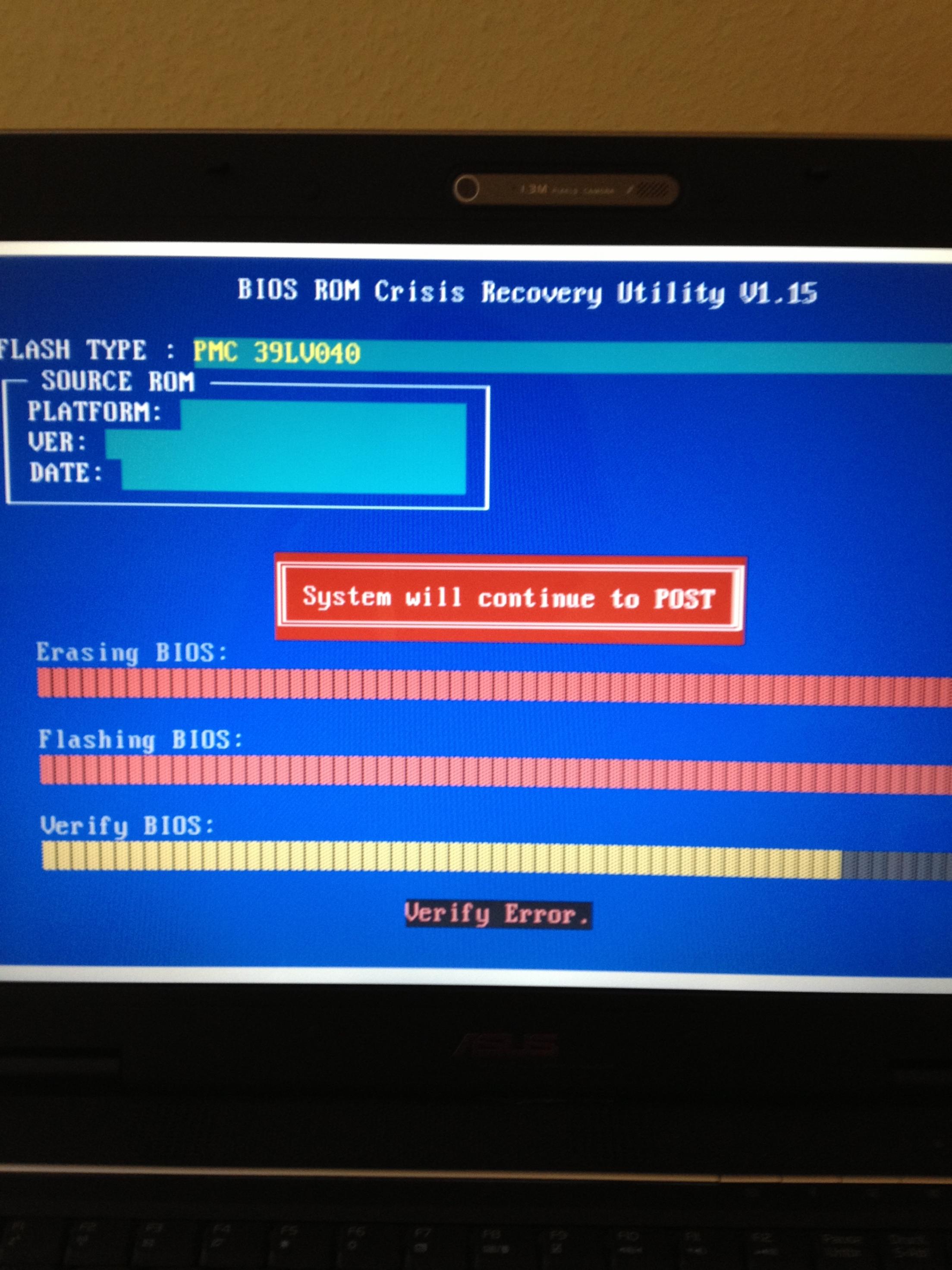

d) Fehlermeldung s. Anhang
e) Danach ging garnichts mehr. Der Laptop hat auf NICHTS reagiert und hat auch nichts weiter gemacht.

Beim überprüfen des geschrieben bios traten fehler auf. Das Bios ist Defekt. deswegen startet das Notebook nicht mehr.
Entweder neues Bios durch den Support flaschen lassen, oder den BIOS Chip auswechseln / auswechseln lassen --> Support.

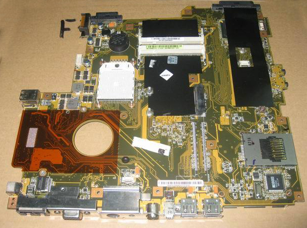

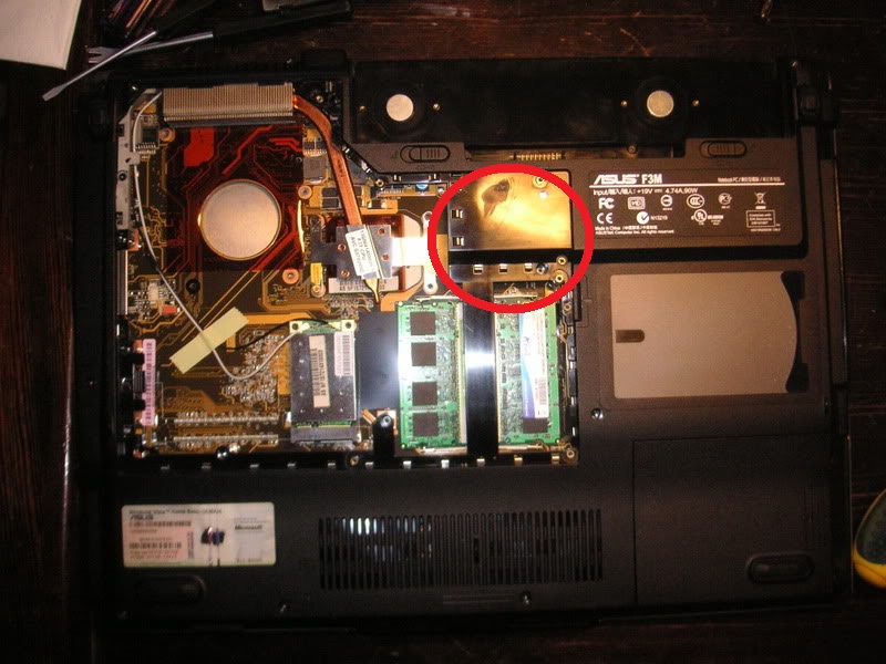

Die Biosbatterie befindet sich direkt über den beiden Ramslots, siehe Bilder... Leider recht schlecht zu erreichen.
Das entfernen der Biosbatterie wird alledings nicht viel bringen, da dein Bios zerflasht ist. Der Bioschip ist auch nicht gesteckt, er ist fest auf der Platine.
Eine Reperatur lohnt sich bei diesem alten Gerät ehr nicht...
