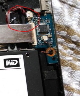

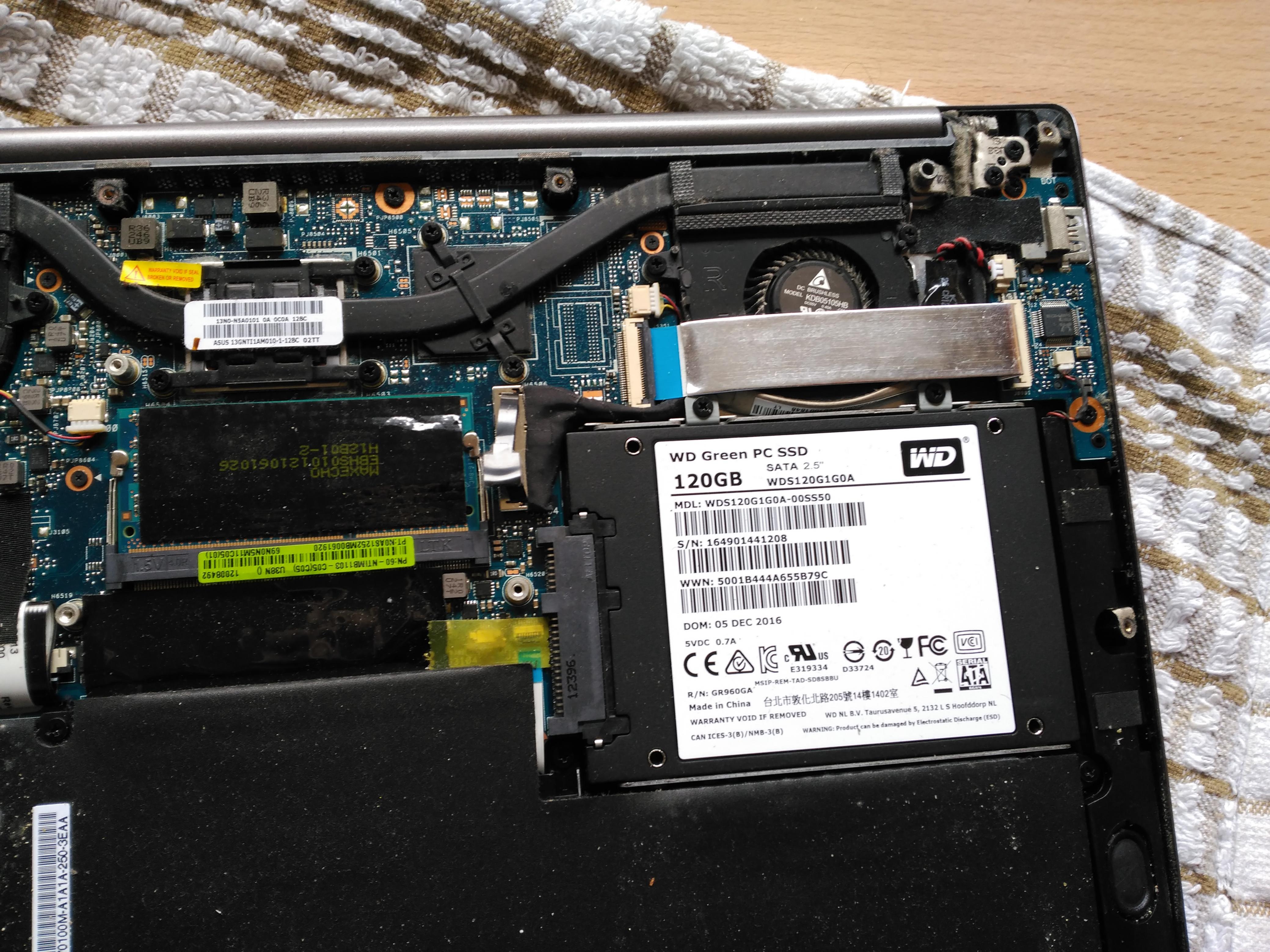

Habe den Laptop soeben geöffnet, was meinst du genau, kannst du es mir bitte markieren?
Gesamtansicht:
Das hier:

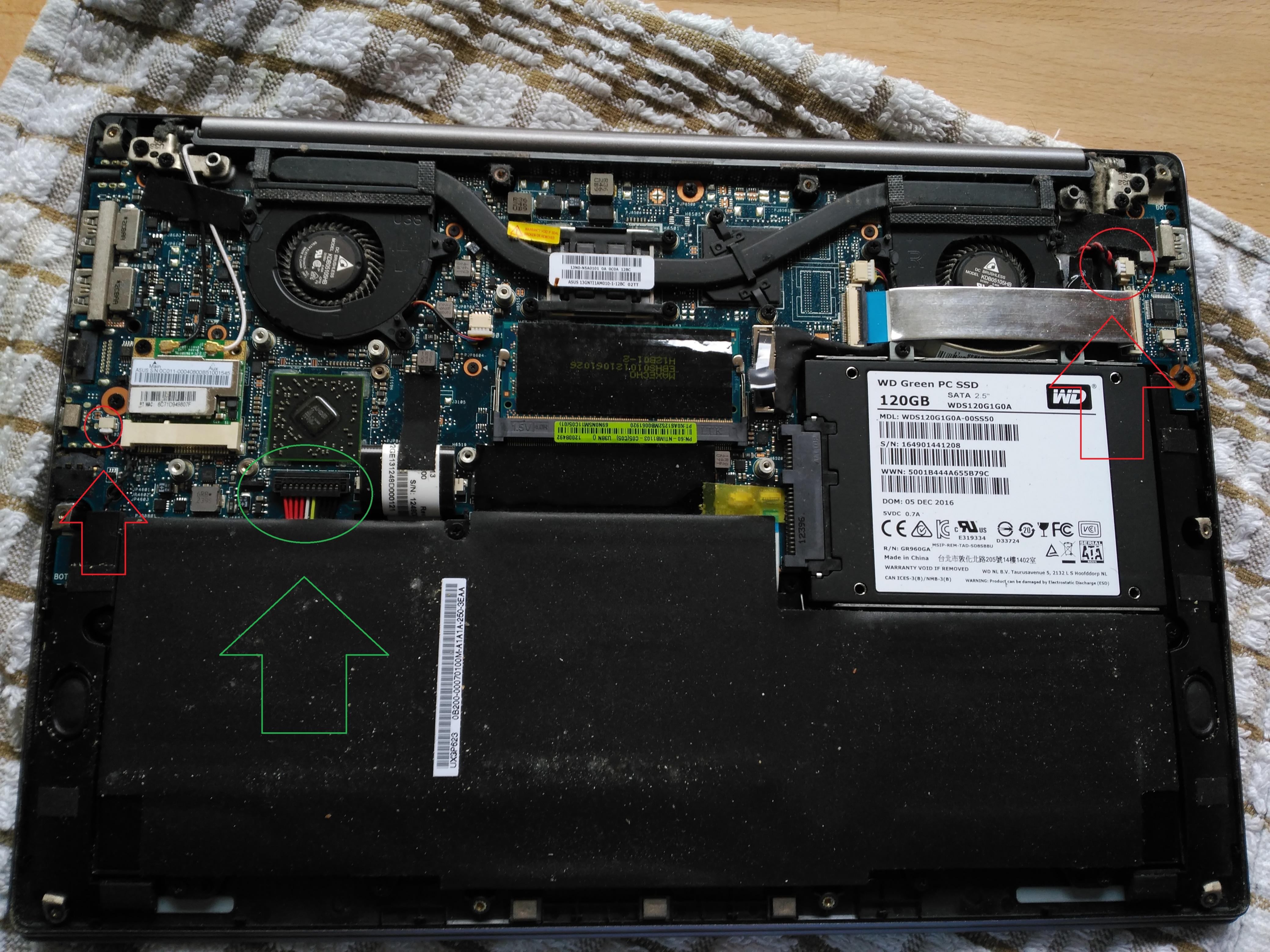

Akku und diese Batterie hier Abstecken, Einschaltknopf für 20sek drücken, wieder anschließen und dann wieder einschalten.
Danke euch,
also ich habe soeben die beiden rot markierten Stecker (siehe Bild) entfernt und 20sek. gedrückt gehalten, leider hat sich nichts verändert, immer noch schwarzes Bild.
Das grün markierte Teil bekomme ich glaube ich nicht heraus, oder hätte ich das auch ziehen müssen, scheint nämlich sehr fest zu sitzen?

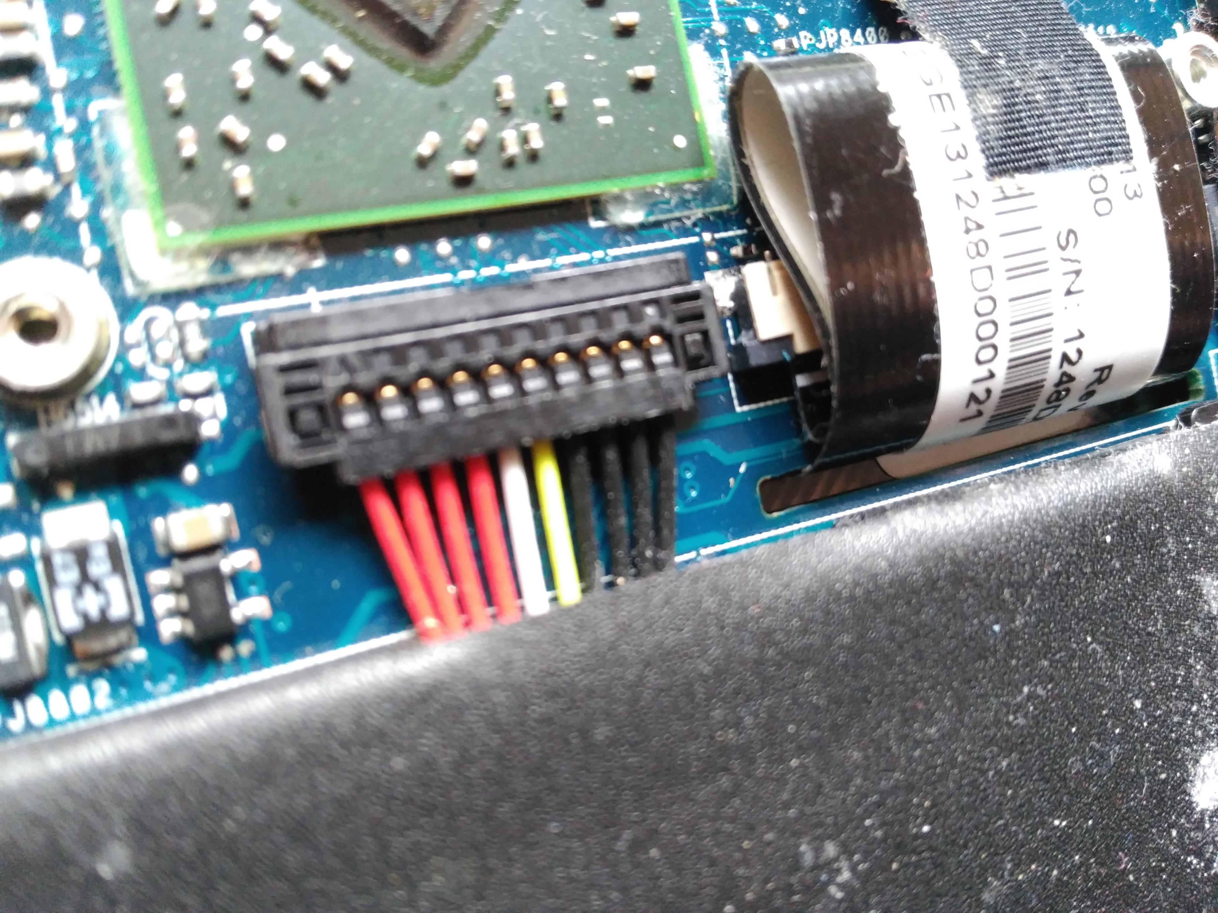

Das muss aber vorher raus sonst hat das Notebook immer noch Strom, hast du im Internet evtl mal geschaut wie man beim Notebook den Akku entfernt?
Sieht mir eher danach aus als müsstest du das nach oben herausheben. Ich schau mal kurz.
Edit: Finde leider nur Bilder und kein Video, also der grüne Stecker muss irgendwie absteckbar sein.
Siehst du irgendwelche Klammern?
Also ich sehe keine Klammern und das Ding sitzt wie gesagt sehr stramm, hab schon dran gezogen, aber da bewegt sich nichts, kann auch mal mit der Zange versuchen.
Ich glaub das musst nach oben raus nehmen :)
Links und rechts sollten solche Halteklammern sein, was ich halt erkennen kann.
Der Anschluss sieht identisch aus, nur das er weiß ist, verstehe ihn aber nicht, bei 03:28min:
EDIT: ich habs, wird hier gezeigt, muss angelupft werdenb bei 2:33min:
https://www.youtube.com/watch?v=zfBIuZFVdDY
