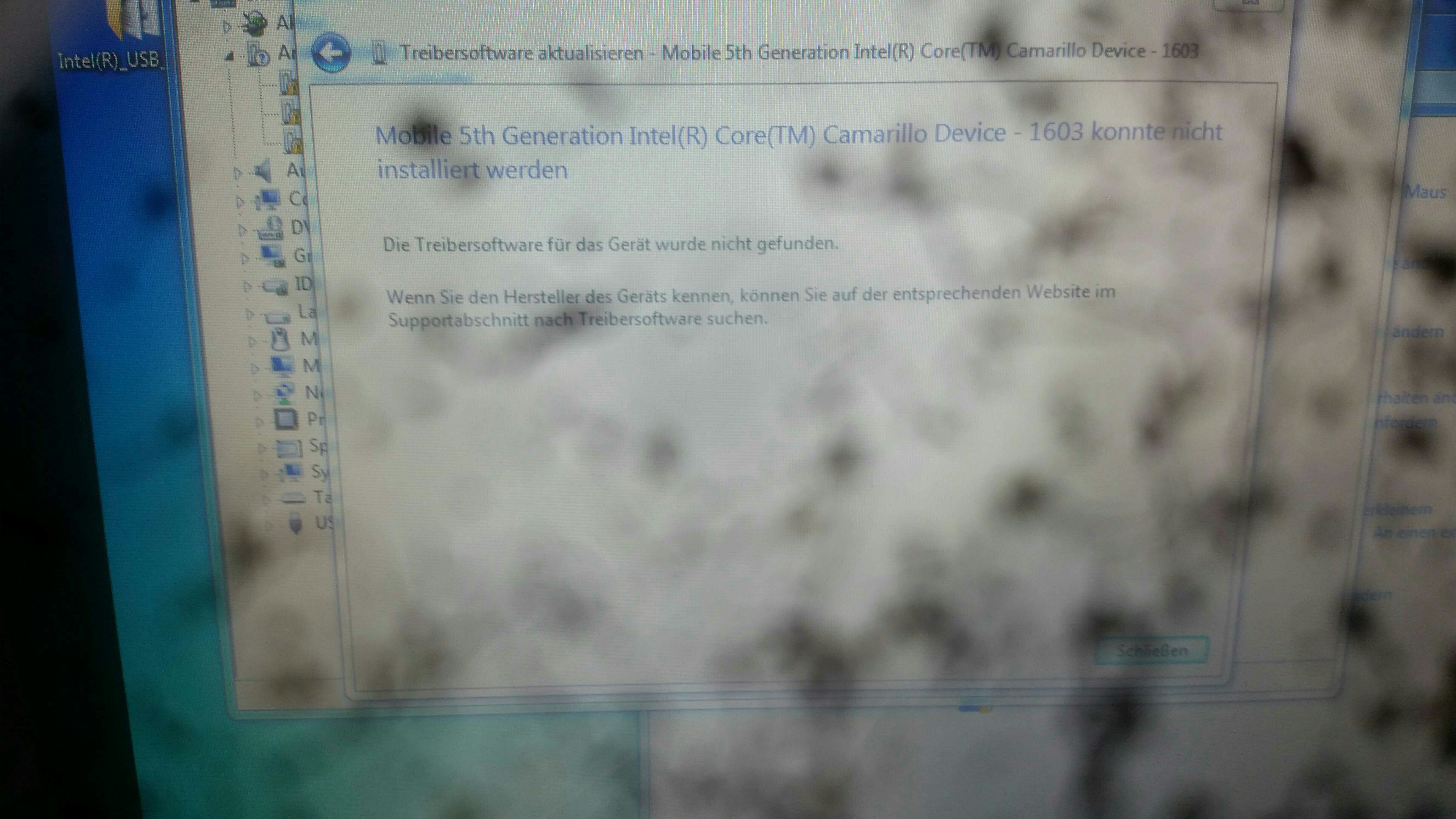

Veruche es automatisch über den gerätemanager kommt diese meldung

Ps.Putz mal deine handycam:D
