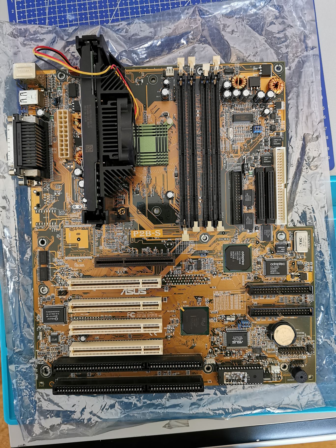

ich habe in meiner EDV-Kiste ein Slot 1 Kit bestehend aus
  • Mainboard Asus P2B-S

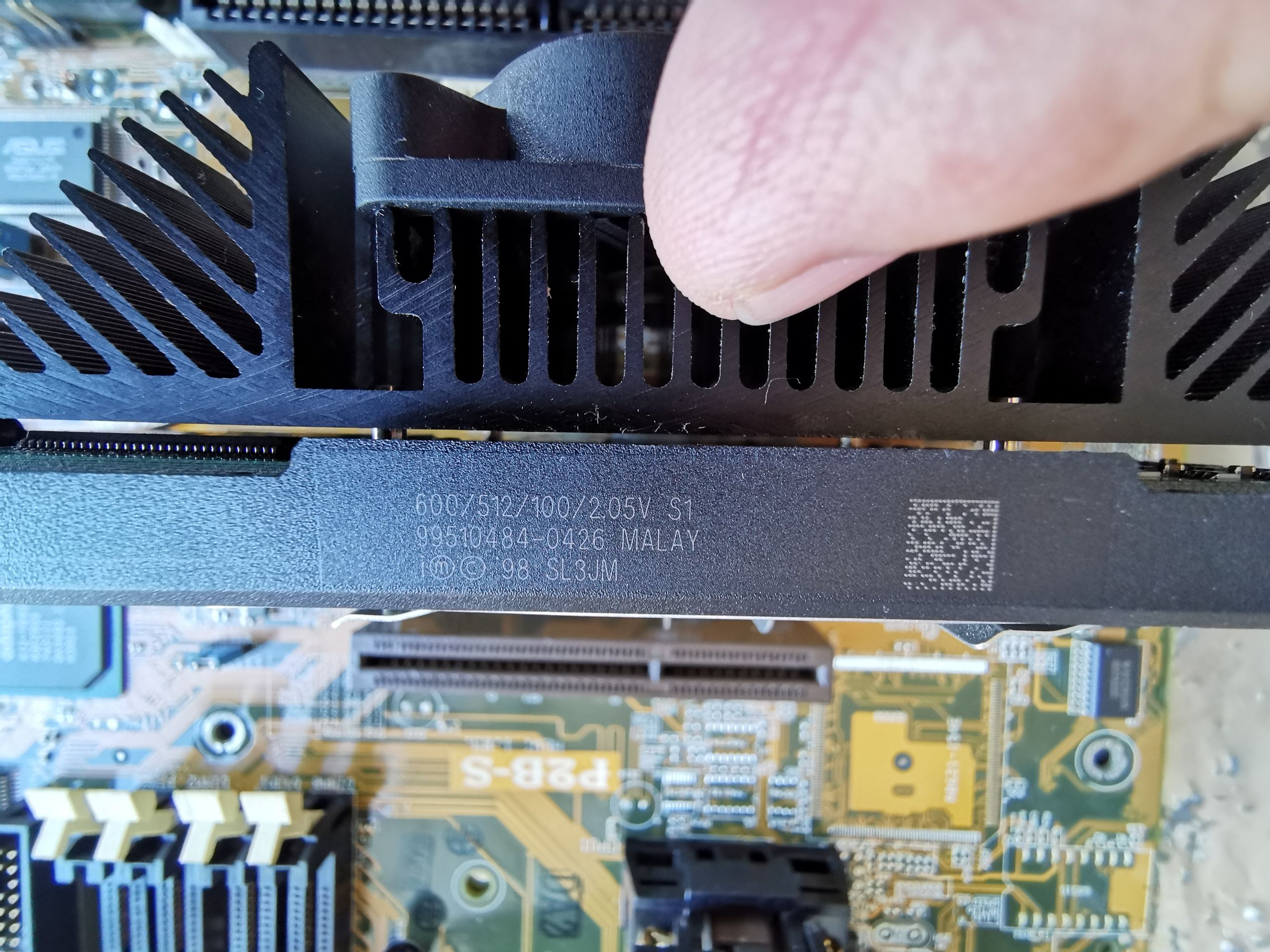

  • CPU Intel Pentiuim III 600MHz Slot 1 Katmai
gefunden.
Ich hatte das Set vor Ewigkeiten einem Studienkollegen als Upgrade zu meinem damaligen System (Aldi PC mit Intel Pentium III 400MHz) abgekauft. Habe es aber nie eingebaut.

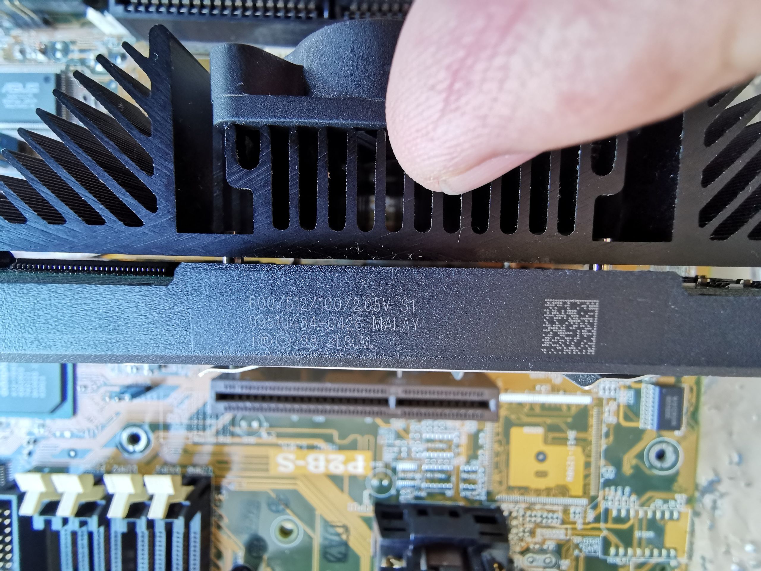

Jetzt wollte ich das System zwecks Verkauf auf Funktionsfähigkeit testen. Leider dreht sich nur der CPU-Lüfter. Der Testaufbau war wie folgt:
  • 20pol. Stecker eines IDE Netzteils mit 20pol. und 4pol. Stecker ans Mainboard
  • 128MB RAM PC100 eingestetckt auf DIMM0
  • Grafikkarte FX5900XT in AGP Port
  • Monitor sowohl an DVI als auch VGA Anschluss getestet
Meine Recherche hat ergeben, dass evtl. die BIOS Batterie Schuld sein könnte.

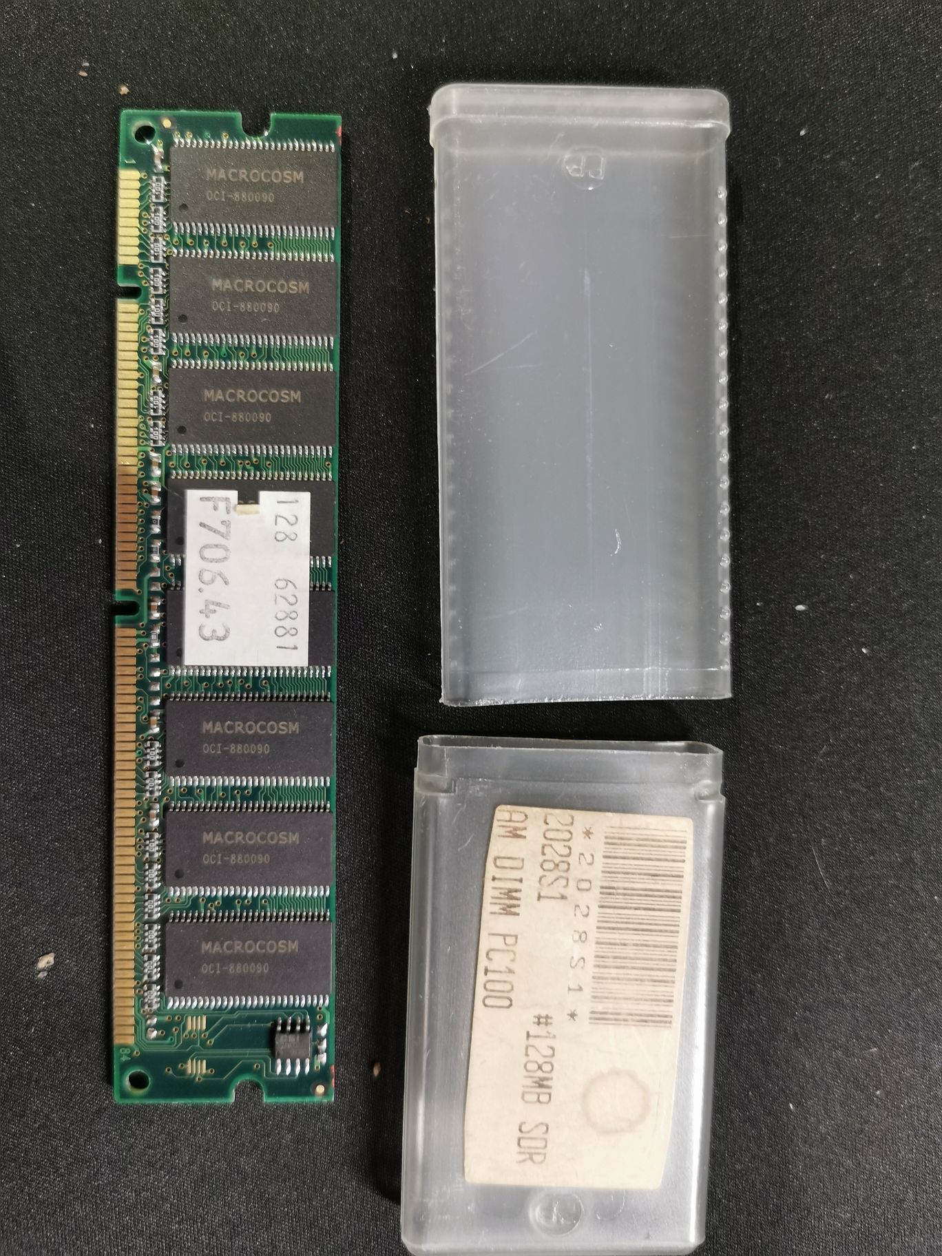

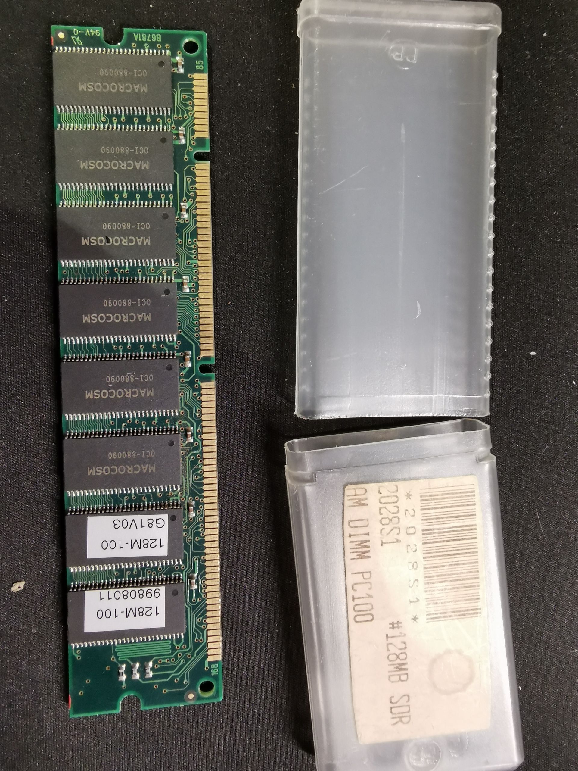

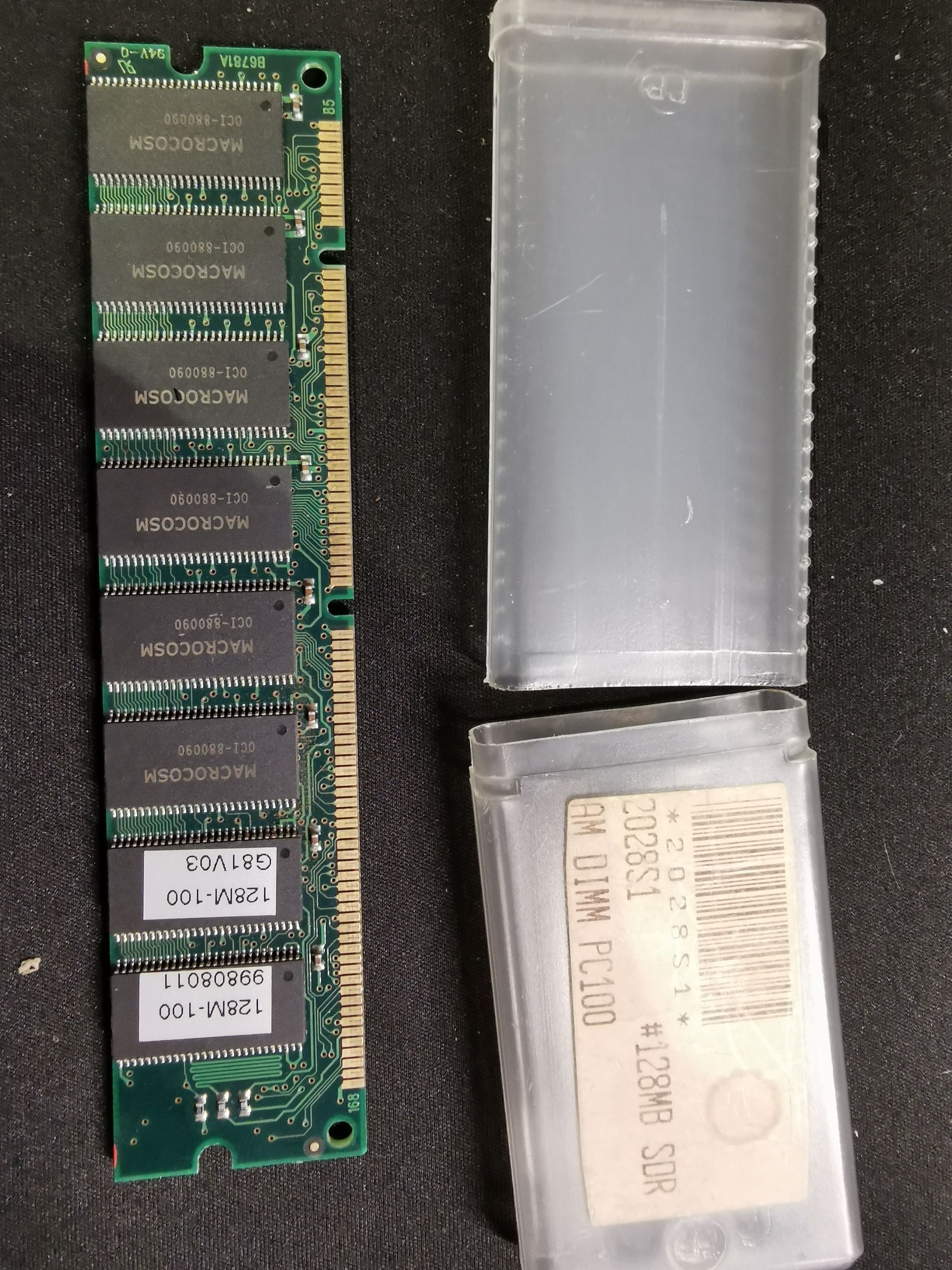

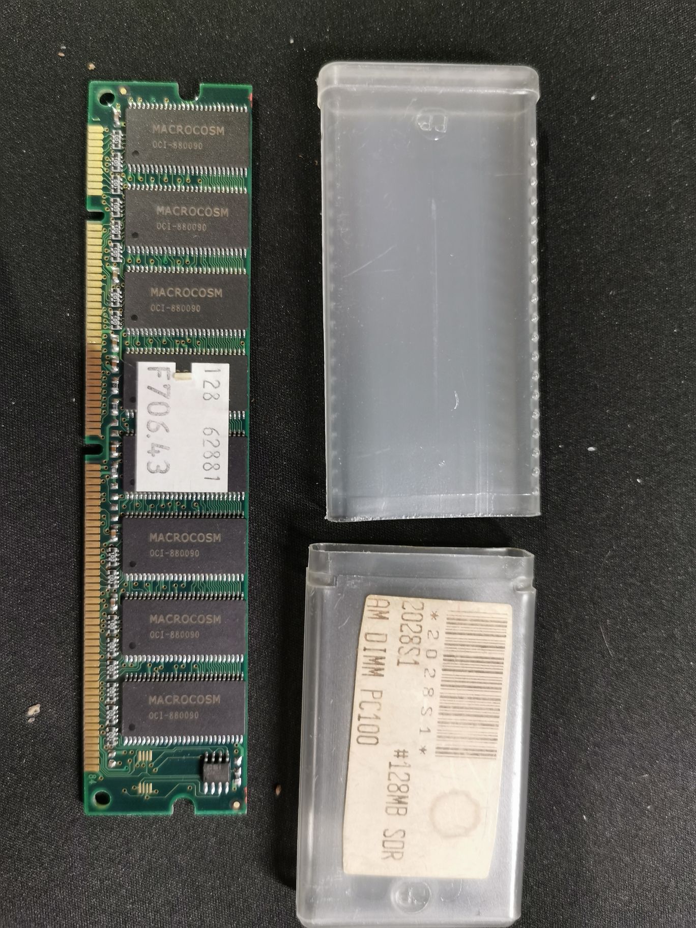

Zudem habe ich gelesen, dass das Board einen Piep-Code beim Starten von sich gibt. Ich habe aber nichts gehört. Muss ein Lautsprecher angeschlossen werden oder hat das Board etwas onboard, das einen Ton ausgeben kann?
Könnte der RAM Riegel nicht passen?
Was muss ich mindestens aufbauen, damit ich eine Anzeige auf dem Bildschirm bekomme? Ist RAM notwendig?
Ich weiß, viele Fragen aber ich hoffe, Ihr könnt mir hier weiterhelfen.

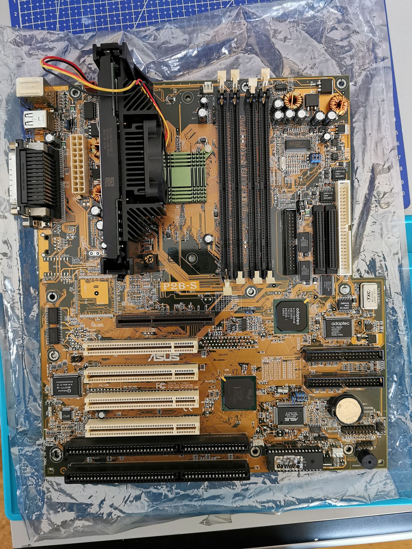

Irgendwo Kondensatoren aufgebläht oder schon ausgelaufen? Selbst wenn der Speicher nicht passen sollte, sollte dein Board einen Ton von sich geben.

für Pieptöne brauchst du einen Speaker. RAM, CPU, Grafikkarte sind zwingend notwendig für Bild und Start und eine PS/2-Tastatur. Der RAM könnte es durchaus sein, 128 MB-Riegel waren damals selten ...

Bzgl Speaker. das MB müsste ein Fest verbaut haben, wenn ich das Rechts unten richtig erkannt habe.
Im Grunde reicht es wenn du das Board + Cpu + 1 x Ramstick + Grafikkarte aufbaust und das ganze mit Strom versorgst um ein Bild zu bekommen.
Wie der Ram gesteck werden sollte und wie der Jumper einzustellen ist steht im Handbuch,
schätze aber auch das der RAM in DIMM-0 oder 1 gehört. Ansonsten hilft nur rumprobieren.
Die Bios Batterie auszutauschen ist an dieser Stelle auch keine schlechte, da sie schon in die Jahre gekommen ist
und nicht die Welt kostet, dazu auch noch schnell gewechselt ist.
Zum schluss, sicher das die Grafikkarte erkannt wird?
Es könnte ja durchaus sein da sie das nicht wird, weil sie zu "neu" für das Mb ist.
Steht eine PCI Grafikkarte oder AGP 2x Graka zu verfügung?

CPU noch mehrfach aus- einstecken, wegen eventuellen Kontaktfehler.

Nein, nichts dergleichen. Das Board sieht aus wie neu.
Habe noch mal nachgesehen, da steht tatsächlich Speaker daneben. Danke.
