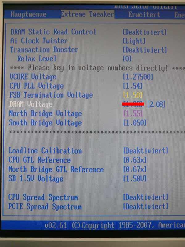

Hi Leute,
ich möchte meinen Ram etwas Übertakten.

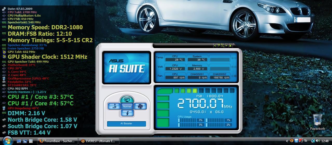

Da stoß ich aber gleich auf eine Unstimmigkeit. Und zwar, dass die Setts im Bios nicht identisch zu den Werten wie im Ai Suite sind. (s. anhang)
Habe Everest Ultimate v.5.00.1650 und da zeigts mir wiederrum unidentische Werte.
Das ist mir zwar beim Vcore bekannt, aber beim Dram fand ich es etwas verwirrend.
Meine frage nun, welchem Prog soll ich nun Vertrauen? Ich neige eher zu den werten vom Everest, denn die sind zu den Bios werten eher plausibel oder?

Das Board übervoltet, wie seine "großen" Brüder Maximus und Rampage Formula, massiv bei der VDimm, nämlich um 0,08-0,09V, der Everest-Wert sollte daher stimmen. ;)
Die Asus AI Suite taugt nix ...^^
Dacht ichs mir:D
Super Danke ;)
