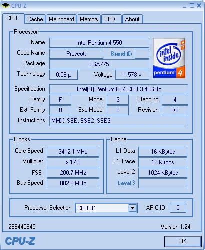

CPU-Z screen
Tjo wenn es nur unter Games ist kann die Graka evtl. zu heiß sein, für die CPU sind 50°C unter Last i.O. da musst dir keine Sorgen machen. Könnte auch am Netzteil liegen, da bei Spielen alle Komponeneten stark belastet werden, beim Rippen (bzw. Enkodieren) ja hauptsächlich die CPU. Beim Spielen zeiht die Graka dann auch noch vollen Saft.
edit: öhm die Kernspannung scheint auch etwas zu hoch, wobei cpu-z die glaub falsch ausliest
