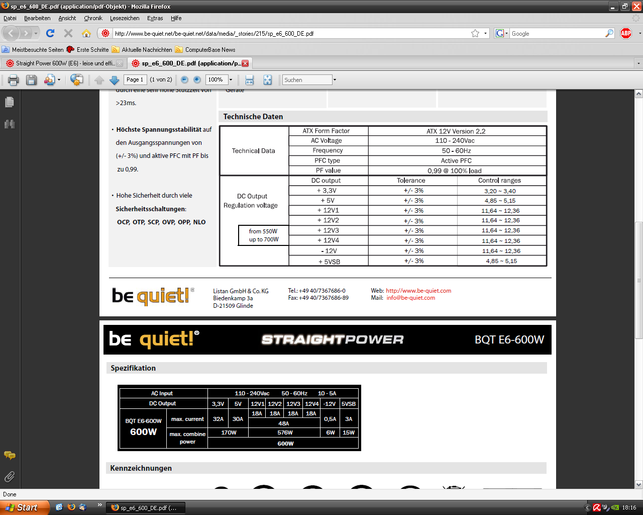

Hier noch ein Bild von meinem Netzteil für genauere Infos

das NT ist von den Daten her OK - aber einige MBs "mögen" das NT nicht - egal mit welchen Werten -

zum NT - es scheint sich ja zu bestätigen, dass das NT bei höherer Belastung Schwankungen in der Leistung hat, als dass das Mb dieses "ausgleichen" könnte - dieses zeigt sich mit den Angaben bei Gebrauch der beiden Grafikkarten - die 9800er verbraucht weit mehr an Energie und belastet das NT um einiges mehr - sie wird ohne "Last" sicherlich zu keinem Absturz führen -
mit dem nicht "mögen" meinte ich dieses - andere MB kommen mit dem NT absolut zurecht - mein etwas älteres Mb kam mit dem "Enermax" - NT nicht zurecht - egal was ich machte - habe dann ein anderes gekauft - gleiche Daten - und läuft heute noch in meinem Büro - wird von Mitarbeitern "gerne" als Spiele-PC genutzt - mit ner 9800er GTS

Wie jetzt, soll das heissen, das NT gibt meiner Graka zu wenig an energie ? oO
das Klingt jetzt mal garnicht gut.
Ich hatte erst die 450w Variante drin, nachdem dieses aber Probleme mit der GTX und den
MB gemacht hatte, siehe auch den Thread 20mal Einschalten bis der Rechner endlich mal
Bootet, hatte ich mir extra die 600w Variante genommen weil ich Glaubte damit
auf der Sicheren seite zu sein.
In einen Thread den ich hier per Zufall gefunden habe, las ich schon, das die 600er Variante
auch bei einigen Anderen Grakas Probleme bereiten soll, speziell die neuen GTX Varianten.
Man sollte eigentlich meinen 48A bei 576W Combined sollte eigentlich langen :eek:

Schau doch mal auf die +3,3V- und +5V-Leitung - aber auch die +12V-Leitung mit insgesamt 48A könnte ein Problem sein - bei der Grafikkarte und den Rest Deiner Hardware - die Gesamtwattzahl ist entscheidend aber genauso wichtig ist die Ampere-Zahl -

Die einen meinen es koennte an der Ampere Zahl liegen, die Anderen
sagen die Spannungswandler werden zu heiss, und wiederum andere
bekommen es auch nicht mit dem BeQuiet ans Laufen, während
andere auch ein beQuiet NT mit 600w haben.
Schon recht Suspekt das ganze.
Nachmessen kann ich es leider nicht
