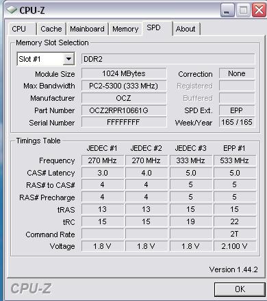

Ich habe mit CPU-Z die Speichertimin Tabelle ausgelesen und frage mich nun wo ich tRC eintragen soll. Diesen Wert sollte ich auf 22 stellen, aber im Bios habe ich nur ein paar andere Zeiten zum einstellen: TWR; TRFC; TWTR; TRRD; TRTP.
Mein Mainboard (ASUS P5kC) ist nicht ECC kompatibel (siehe Anhang)
tRC ist ein Wert von den Subtimings, bei mir heisst der Bereich Advanced Memory Setting und müsste bei dir eigentlich direkt unter den normalen Timings kommen, zu mindest war es bei meinen Boards immer so!
Aber an deiner Stelle würde ich die Rams 1:1 laufen lassen die 1066Mhz bei den Rams bringen dir gar nix wenn der Fsb nur 400Mhz beträgt! Ich lasse es selber auch so laufen, hattte nur noch keine Lust scho widda die Sig zu ändern... ;-)
