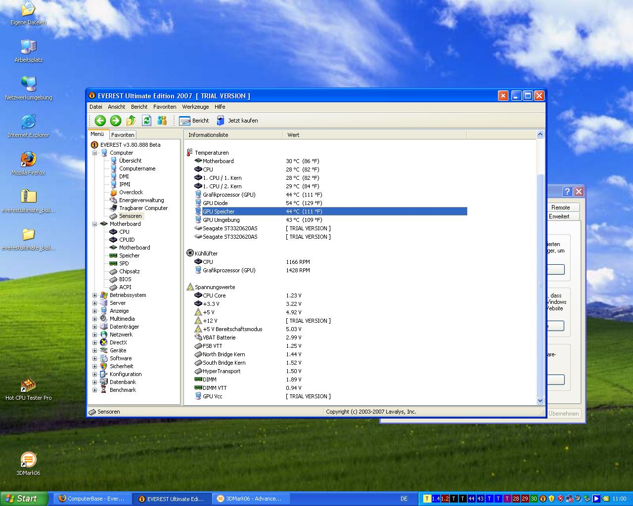

hi also ich habe das jetzt mal gemacht und habe folgende werte erhalten, sind die so in ordnung, es ist nichts übertaktet und der rechner ist jungfräulich, außer windows und 3dmark06 ist nichts drauf
bitte schaut euch kurz meine werte an, ist die spannung bei southbrigde nicht ein wenig zu hoch und kann ich mein board auf dem kopf installieren?
Ich bin da im moment voll der n00b, weil mein altes system noch auf agp basis war.
also vielen dank für eure hilfe

ediT: ach so ich habe ja bei meinem board 2 so stecker für den strom einmal das was mein altes auch hat nur mit 4 pins mehr und dann noch in der nähe der cpu was mit acht pins wo jedoc einmal vier abgedeckt waren, da habe ich nun auch alle acht pins belegt, weil ich dacht kann ja nicht schaden, soll da nur einer hin, denn ohne die bekomme ich kein bild, habe die englische anleitung diesbezüglich gelesen aber nicht so ganz verstanden. kommen deswegen die hohen spannungen zu standen?

Laut Everest sind die Temps doch ok oder? Immerhin ist das Board in dem Stacker 830
Ich seh das ganz genauso wie gandronanier (mein Gott was ein Name ;) ). Solange du das Mainboard nicht verkehrt herum einbaust, passiert absolut nix.
