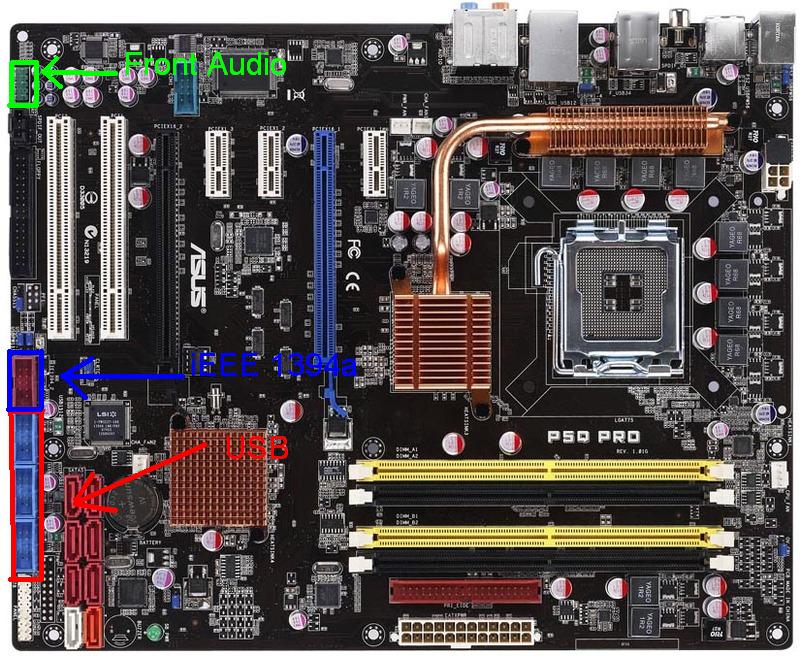

Ich habe mal eine Frage. Wo schließe ich die Frontanschlüsse (USB+Audio) des Antec nine hundred auf dem Asus P5Q-pro an ? Irgendwie blick ich da nicht durch.
Ich habe einen Stecker 1394 + einen Stecker USB die von der Gehäusefront per Kabel irgendwo am Mainboard eingesteckt werden müssen.
Auf dem Layout des Mainboard gibt unten einen Leiste beschriftet mit 1394-2 und USB.
Ich habe da jeweils die o.g. Stecker eingesteckt, USB an Frontblende funktioniert aber nicht.
Weiß jemand Hilfe ?
Gruß, Duke

Die mußt Du in der Tat unten am Mainboard anschließen. Ich bin jetzt gerade nicht zuhause, kann also nicht direkt nachschauen, aber aus der Erinnerung liegen unten am Mainboard ganz rechts die ganzen SATA-Anschlüsse und links daneben etwas nach unten versetzt die USB- und der FW-Anschluß.
Beim Mainboard sollten so "Aufsatzstecker" beiliegen, die Du auf die Sockel auf dem Mainboard steckst und daran schließt Du dann die Kabel vom Gehäuse an. Das hat bei meinem Gehäuse (TJ05S-T) und dem genannten Mainboard dann ohne Probleme funktioniert.

Ich habe hier mal die Anschlüsse auf dem MB markiert (wenn auch nicht wirklich schön ;))

AdrianoNo1 hat die Anschlüsse ja sehr schön markiert.
Was mir noch einfällt: Hast Du USB und FW auch im BIOS enabled?

Hallo nochmal.
Danke für das Bild. Ja, diese Steckplätze habe ich eigentlich benutzt. Auch mit beiliegendem Adapter, wobei ich mich fragte wozu ich diese eigentlich brauche, ändert ja nichts (da beides 4 polig ?!)
Im Bios habe ich nichts extra aktiviert (kann im moment aber nicht nachschauen).
Kann man die Anschlüsse auch verkehrt herum anschließen ?
Ich werde heute Abend nochmal testen und dann nochmal bescheid geben. Danke für die schnelle Hilfe.
Gruß, Duke

Jungs Ihr seit super. Einstellungen im Bios geändert und nun laufen alle Anschlüsse incl. Audio an
der Front. Doch nichts falsch angesteckt.
Vielen Dank an alle.
Dann habe ich doch tatsächlich meinen allerersten Rechner ohne größere Zwischenfälle funktionierend zusammen gebastelt... Wenn auch mit viel Glück und wenig Wissen. Aber man ist ja lernwillig. :-)
