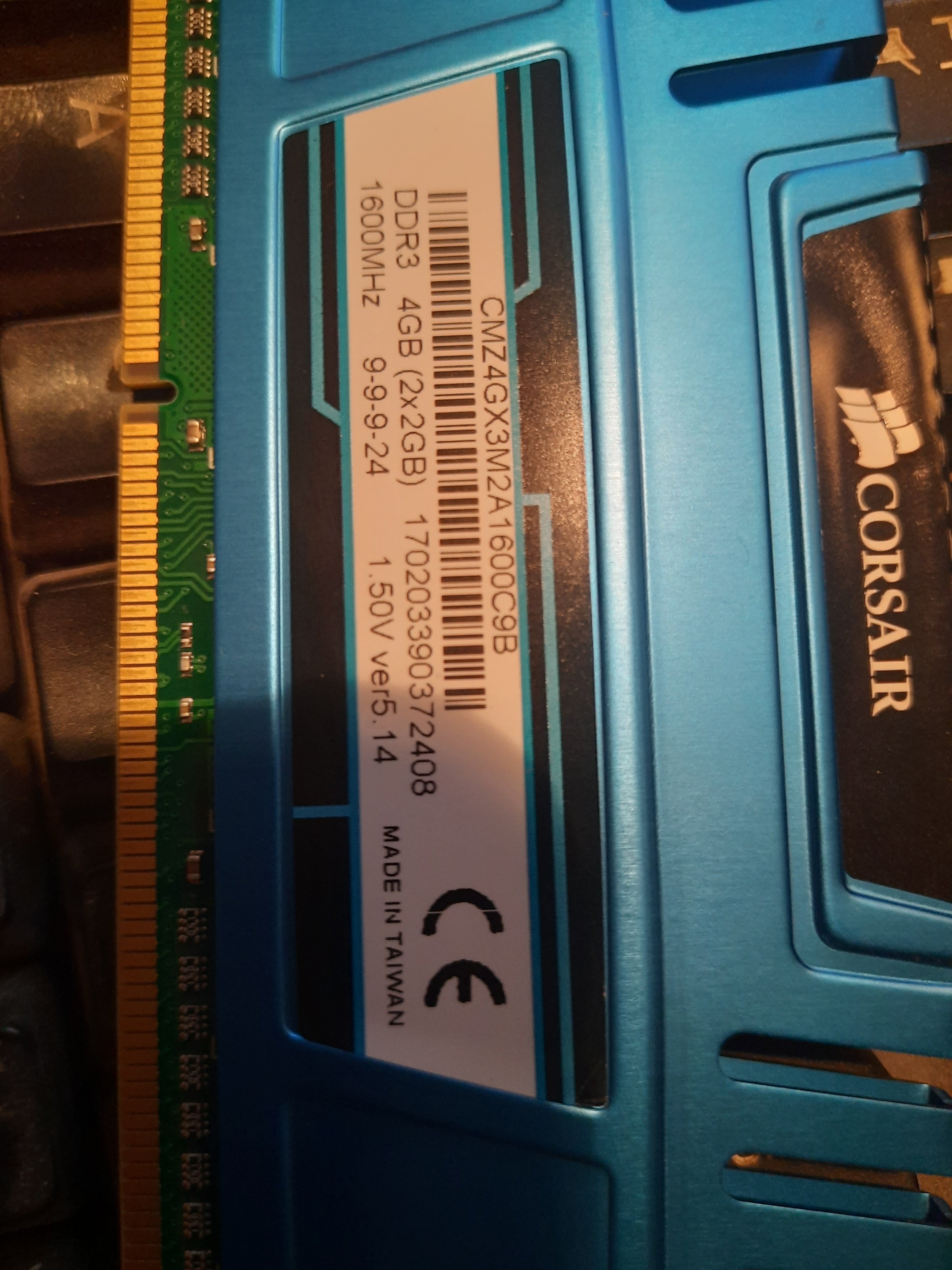

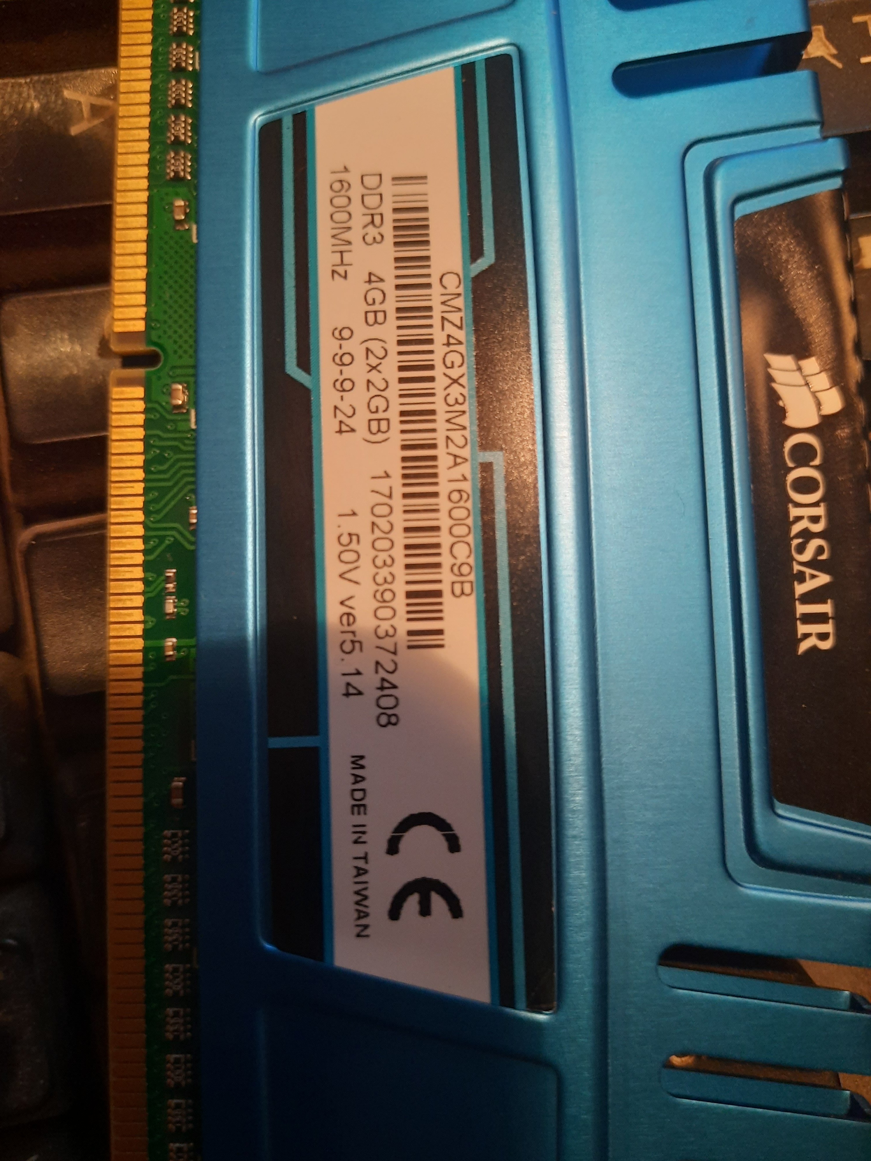

Hallo. Danke schon mal für die vielen Antworten. Ich mache von den Riegeln heut abend mal ein Foto. Hab die gebraucht als 6x4 GB riegel gekauft. Wenn es nun nur 3x4 GB sind. Ist das blöd.
Steht drauf, 2x2GB Kits, also 2 Riegel 4GB. Macht zusammen 12.

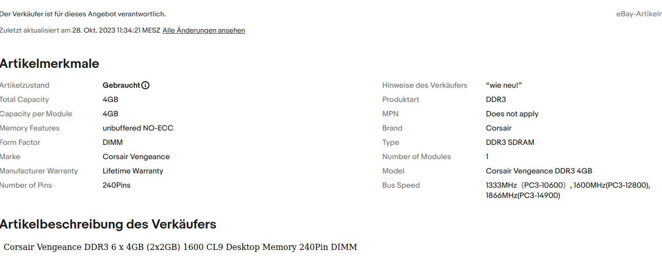

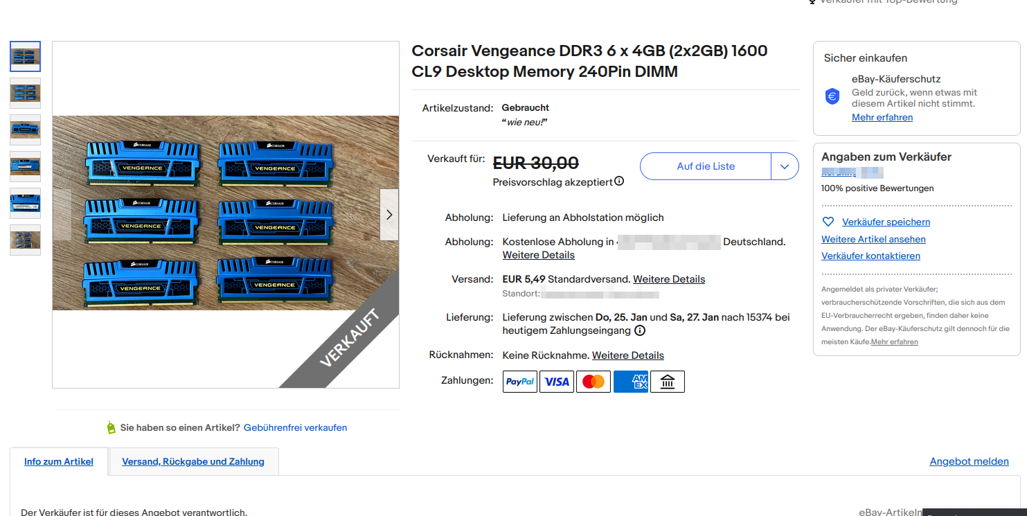

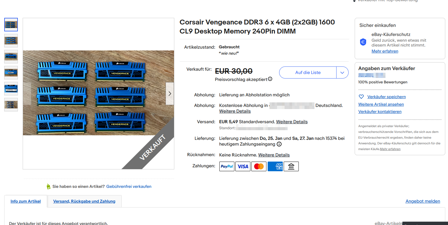

Jetzt fehlt nur noch der Link zum Angebot. Entweder nicht richtig hingeschaut beim Kauf oder für dumm verkauft.
Die Artikel Beschreibung ist falsch gewesen.
Es hätte da stehen müssen 3x 4GB (2X2GB) Kit, oder 6x 2GB DIMM
Ach, laut Verkäufer waren es doch sogar nur 4 GB (Total Capacity), also schon dreimal so viel bekommen ;)
