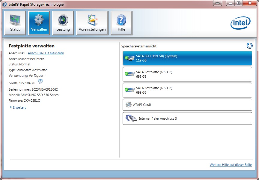

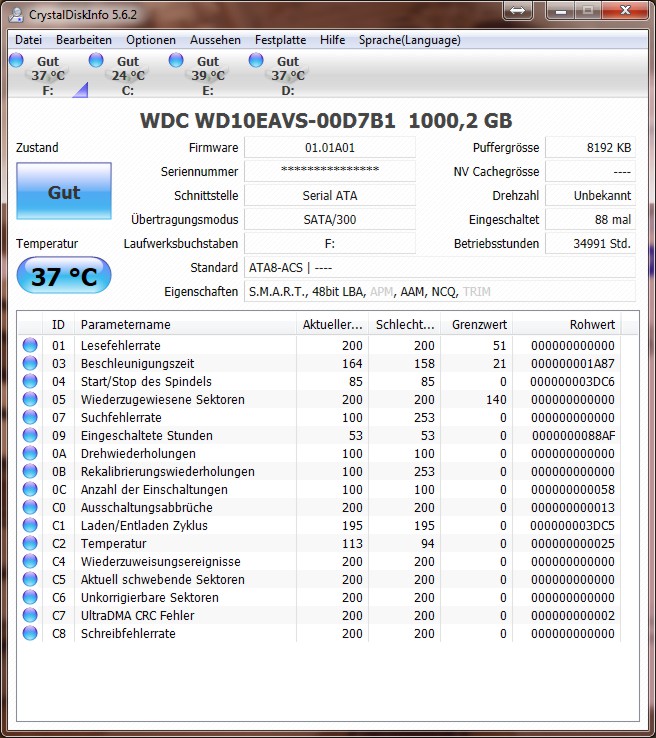

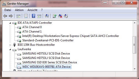

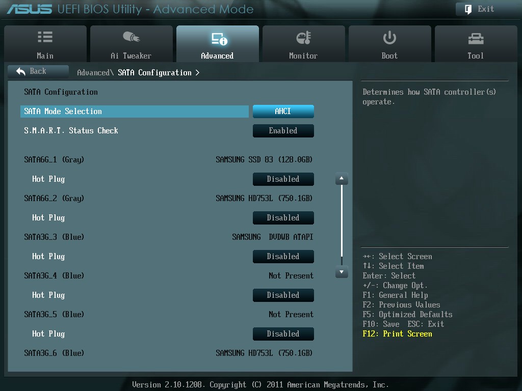

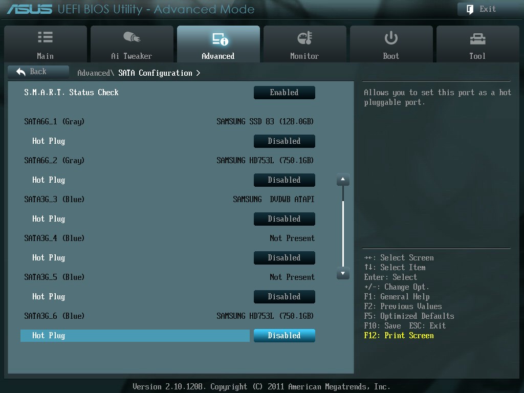

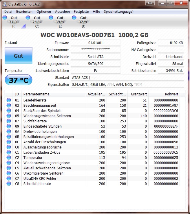

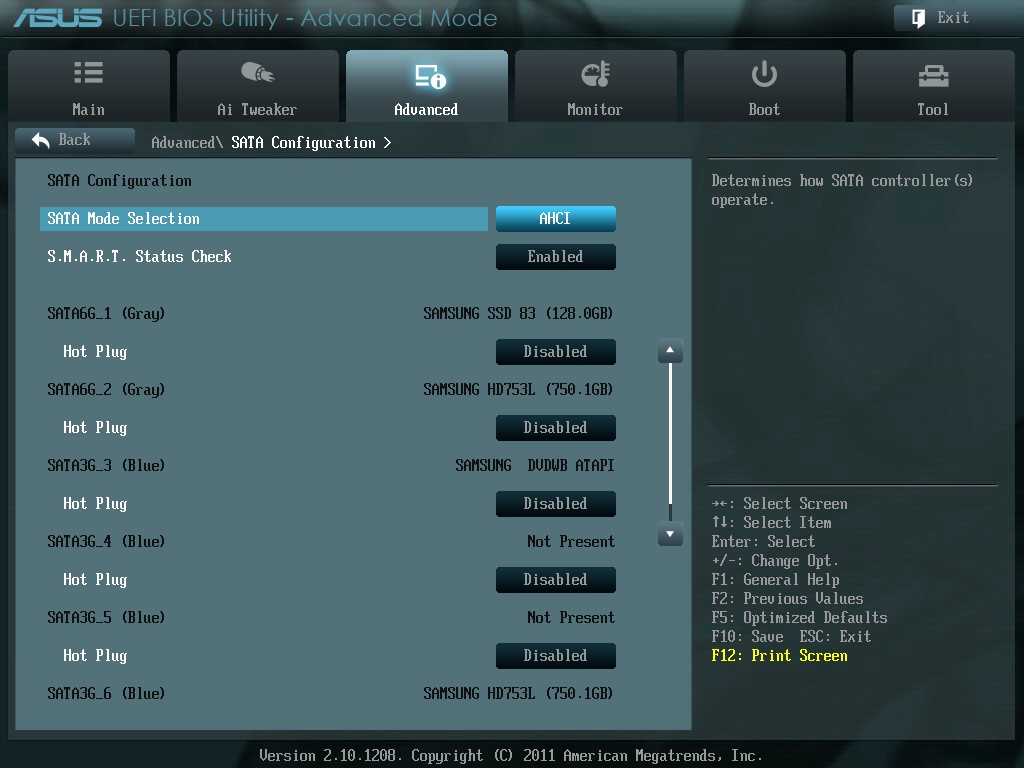

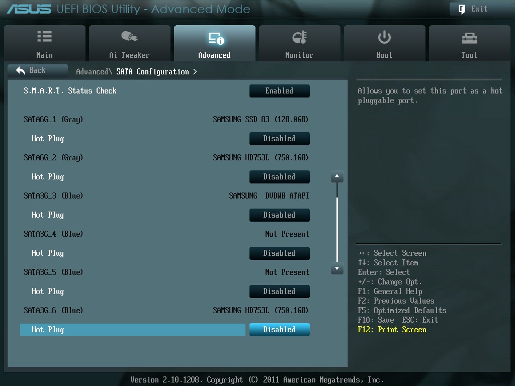

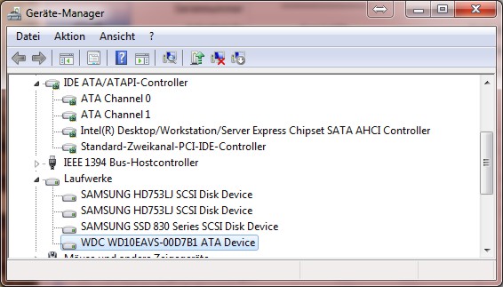

Am eSATA-Port meines P8H67-M EVO habe ich eine 1TB WD HD angeschlossen. Normalerweise sollte diese Platte vom UEFI des Boards auch erkannt werden...., wird sie aber leider nicht, ebenso wird mir die HD im "Intel Rapid-Storage Technologie Fenster" nicht angezeigt". Allerdings kann ich unter Win7/HP ganz normal mit der HD arbeiten auch in Crystaldiskinfo wird mir die HD ganz normal angezeigt.
Da ich die Hot-Plug Funktion für die HD nutzen möchte, wäre es schön, wenn ihr helfen könntet, diesen Fehler zu beseitigen. Entsprechende Inf Screenshots sind beigefügt.

SSD = SATA6G_1 oder 2 > grau > SATA-Mode = AHCI
HDD = SATA3G_3 bis SATA3G_6 > blau > SATA-Mode = AHCI
BOOTREIHENFOLGE beachten !!
Marvell - eSATA = SATA3G
Hi Hanne, vielen Dank! Soweit stimmt ja dann alles bei mir. Hab das "Problem jetzt aber gelöst, hängt wohl in der Tat mit den unterschiedlichen Controllern zusammen. Die externe HD war am eSATA-Port des Boards angeschossen. Jetzt hab ich umgesteckt auf den eSATA Port in der Slotblende und alles funktioniert, wie es soll.
Vielen Dank
Helios
Marvell Storage Controller = enabled
Marvell Storage OPROM = disabled - wenn nicht von der Platte gebootet werden soll, die hier angeschlossen ist -
es ist ratsam, diese Option abzuschalten, da das SYS sonst dauernd nach einem bootfähigen Medium sucht -
