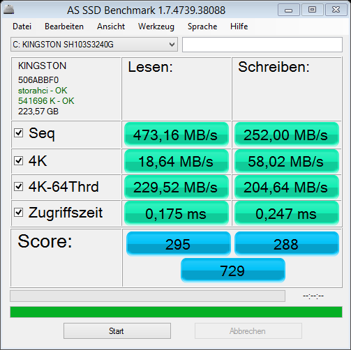

Hab jetzt umgesteckt & folgendes ist passiert:
Jetzt stimmt das Lesen, aber das Schreibe ist immer noch nicht 100%ig.
Seh ich das falsch ?
Das wird es auch nie... die Werte sind doch einwandfrei.
Ja wenns nicht besser wird. Ich bin zufrieden.
Obwohl es nicht die Versprochenen 550 lesen/schreiben sind.
Aber fürs Gaming ist Lesen ja Primär erstmal wichtiger :)
Danke für eure super Schnelle Hilfe.
Die Sandforce Controller komprimieren die Daten und die beworbenen Transferraten werden mit ATTO mit extrem komprimierbaren Daten (nur Nullen) gemessen. Reale Daten sind weit weniger komprimierbar und damit die Werte teils sehr viel schlechter. Die SF-2281 SSDs mit sync. ONFI NAND wie z.B. AData 511, Force GT, Kingston HyperX (3k) etc. sind leistungsmäßig mit einer Vertex3 zu vergleichen und für die hat OCZ früher im Datenblatt auch die Werte mit nicht komprimierbaren Daten (AS-SSD Benchmark) wie folgt angegeben:
240GB: Seq. Lesen 510MB/s, seq. Schreiben 280MB/s, 4k lesend 53.500 IOPS (210MB/s), 4k schreibend: 56.000 IOPS (220MB/s)
Die Schreibrate geht dann beim Übergang von Neu- in den Normalzustand, wenn also alle Pages einmal beschrieben wurden, bei allen Sandforce SSDs noch mal zurück, bei denen mit dem sync. NAND so um etwa 25%, es passt also. Außerdem sind die aktuellen Modelle vermutlich nicht mehr mit dem 25nm NAND bestückt, auf dem diese Werte basieren, sondern mit dem aktuellen 20nm NAND, denn das 25nm NAND wird nicht mehr produziert.
