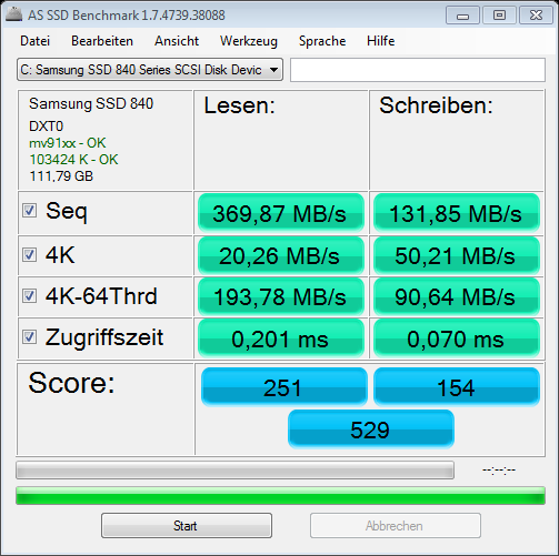

Ich hab jedoch gute Neuigkeiten :) Ich haben gerade eben mit der Samsung SSD 840 Pro als Systemplatte (frische Windows Installation) folgende Werte mit Marvel Treiber erreicht :)
Werde jetzt noch ein paar Tests machen und im Anschluss das Windows auf meiner Intel X25M G2 neu installieren..... Keine Ahnung was da bei der letzten Windows Installation kaputt war, aber ich vermute mal, dass die Werte nach der Neuinstallation auf meiner X25 mit Marvel-Treiber dann auch passen :)

Das weiß ich doch schon längst^^, ich weiß das du es mir auch schon gesagt hat, es steht ansonsten noch überall zu hauf. Ich habe meinen Screenshot gepostet um zu zeigen, dass meine 4k - 64Thrd Werte plötzlich erste Sahne sind. Am besten einfach Screenshots vergleichen^^
(Mit der anderen Windows Installation (auf der Intel) hatte ich nur ~85 MB/s statt 205 MB/s

Die Werte am Marvell sind jetzt astrein, du benötigst kein anderes Mainboard.
meckswell, für den Marvell ja, aber nicht für die SSD. Die Werte überbietet eine gut 50€ günstigere 840 250GB schafft an einem nativen SATA 6Gb/s Controller mehr:

@Meckswell: Jo, sehe ich auch so. Jetzt is der Marvel Controller ausgereizt^^

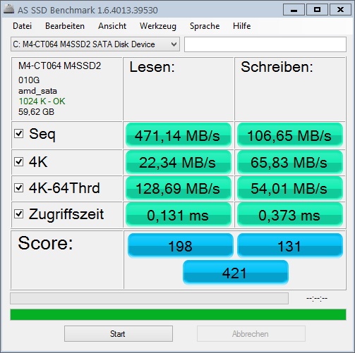

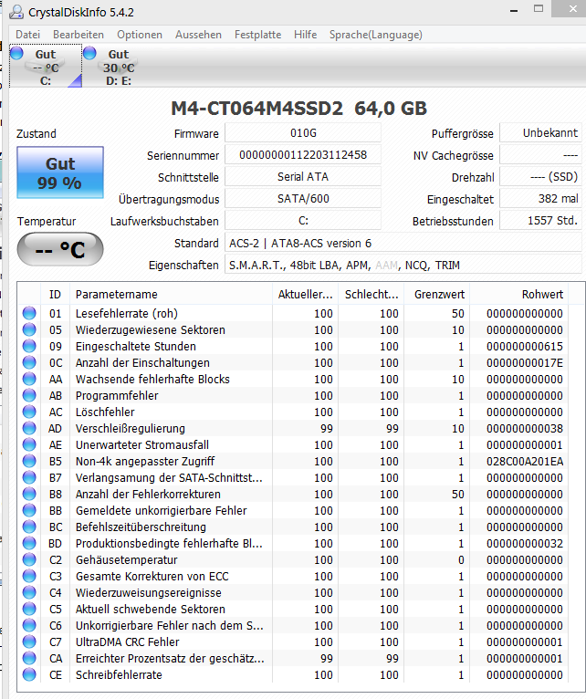

meine werte sind, wie zu sehen, nicht optimal;) ich konnte sie aber immerhin um ca 50 punkte verbessern. nur leider kenne ich mich da auch absolut nicht aus, deswgen bräuchte ich nochmal eure hilfe. hab auch direkt mal mit chrystaldisk die platte gecheckt. blos auch da weiß ich nicht wirklich was mit den werten anzufangen. ssd hängt am sata3_0-port. vorallem die 4k-64thrd- werte sind nich besonders gut

Kaputt is nix, möglicherweise bremst ne Software, Virenscanner oder so. Aber das Wichtigste ... Firmware updaten auf 040H, die 010G ist nicht so gut, oftmals wurden die SSDs nicht mehr erkannt. Das hat aber nix mit der Performance zu tun.
Sollte dein amdtreiber älter sein, kannst da auch mal nen aktuellen draufmachen.
mit der firmware ist mir bewusst. ich hab sie draufgelassen, da ich bis jetzt keine probleme mit ihr hatte. wo genau auf der amd-homepage finde ich den neuen treiber?

habe mir jetzt auch mal eine SSD angeschafft. Habe zwar schon Rechner zusammengeschraubt, aber was SSDs angeht bin ich noch absoluter Noob. So richtig zufrieden bin ich mit meinen Werten noch nicht.
Als Mainboard habe ich das Gigybyte 770A UD3. Ich habe vor Installation von Windows 7 AHCI im BIOS eingeschaltet. Hinterher habe ich festgestellt, dass ich das nur bei SATA3 eingestellt hatte. Mein BIOS bietet die AHCI Option im BIOS gleich dreimal an (für verschiedene SATA Ports glaube ich). Habe es dann nachträglich überall da eingestellt, wo es möglich war.
SSD hängt auch am SATA3 Port. Ob SATA3/0 oder SATA3/1 Port kann ich euch nicht genau sagen. Die SATA2 Schnittstellen sind auf dem Board gut lesbar. Die zwei SATA3 sind vertikal übereinander auf dem Board angeordnet.
