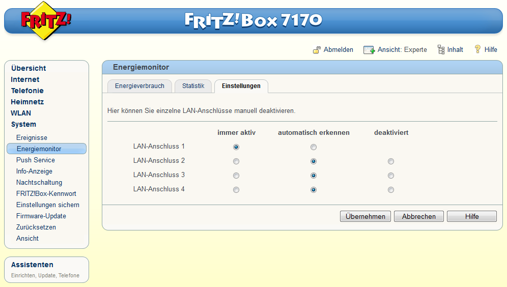

LÖSUNG:
In den Einstellungen des Routers Fritzbox 7170 unter System -> Energiemonitor -> Einstellungen müssen die verwendeten LAN-Anschlüsse auf "immer aktiv" gestellt werden, damit die verbundenen Geräte beim Systemstart funktionieren.
Viel Erfolg!

Moin,
mein Problem war ähnlich gelagert. Neuer Rechner mit einem Intel DH67GD und dem Intel 82579V. Mal ging es, mal nicht. 6 Wochen Fehlersuche sind allerdings jetzt erledigt.
Das System hing an einem AVM 7170 Router anfangs am LAN1 und funktionierte. Dann Schreibtisch inkl. Rechner umgebaut und ohne weiteres Nachdenken am LAN4 angeschlossen. Danach 2 Wochen Probleme, meist funktionierte es nicht. Seit ich das System wieder am LAN1 angeschlossen habe, läuft der Netzwerkadapter ohne Probleme. Alle anderen Rechner, die am Router hingen, funktionierten übrigens einwandfrei an den Ports 2 bis4 mit automatischer Erkennung.
Vielen Dank an Porschloch für seinen Hinweis.
Gruß 2011

Ist zwar schon etwas her, aber auch von mir vielen Dank für den Hinweis, die automatische Erkennung am Lanport zu deaktivieren. 2 Wochen Fehlersuche haben endlich ein Ende gefunden
Auch ein dickes Dankeschön von mir. Ich war schon am verzweifeln und hab den Realtek LAN Anschluss genutzt. Nach dem einstellen von "immer Aktiv" auf der FritzBox läuft nun der Intel Anschluss ohne Probleme.
