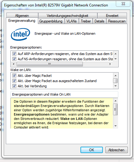

hat von euch schon jemand Erfahrungen mit dem Board "Asus P8P67 Pro Rev 3.1" bezüglich WOL gemacht?
Leider stelle ich fest das in meinem Fall sich die Netzwerkkarte immer deaktiviert wenn ich in den Standby gehe (Dies stelle ich fest da auf den Switch kein Link mehr ist wenn der PC aus ist)
- Alle Windows Einstellungen wurden korrekt getroffen in Treiber (siehe Anhang).
- Im Bios/UEFI ist "Wake on PCI" aktiviert (In der Beschreibung Steht das dies für WOL benötigt wird)
Ich habe die Aktuellste BIOS Version Installiert (2103).
WOL ist ein Feature welches ich eigentlich nicht mehr missen will :(
Vom ASUS Support bin ich sehr enttäuscht. Diese haben mir nur geschrieben das ich einen CMOS Reset machen soll. Nachdem das nicht weitergeholfen hat hieß es "wenden sie sich an ihren Verkäufer" -.-

Hast du die Einstellungen unter Windows (Eigenschafte der Netzwerkkarte -> Erweitert) mal kontrolliert? Im (aktuellen?) BIOS ist es aktiviert? Hast du mal ein anderes Programm zum Aufwecken getestet? Ich hatte es auch schon, dass nicht jedes Programm gleich gut funktioniert. MC-WOL hat gut funktioniert.
