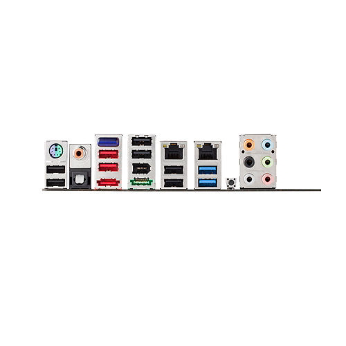

habe zur Zeit ein Prob eines Bekannten und zwar mit oben gennanten MoBo.
Leider kann ich nicht auf das BIOS zugreifen, weil offensichtlich die iGPU des I7 3770K aktiv ist. (Ich weiß... sie sollte eigentlich deaktiviert werden wenn man eine PCIe anschließt, aber das tut sie offensichtlich nicht!!)
Bei einem Neustart bleibt der Moni schwarz bis zur Win10 Anmeldung, dann funktioniert alles wie gehabt. Aber weil ich das System neu aufsetzten will und einige Optionen/Einstellungen im BIOS deaktivieren/ändern und anpassen will, brauche ich narürlich den Zugang zum BIOS. und ab hier drehe ich mich im Kreis. (übrigens die iGPU im TaskManager zu deaktivieren funzt auch nicht!)
Da das MoBo keinen VGA Ausgang hat habe ich keine Ahnung wie ich in´s BIOS kommen soll. Habe natürlich schon alles mögliche probiert BIOS reset; andere Kabel; alles Ports der Graka (Gigabyte GZX 760 Windforce) ohne Erfolg.
Ich habe schon Probiert die Virtu Soft zu installieren und über diesen Weg vielleicht die iGPU deaktivieren zu können, aber das funktioniert auch nicht.
Habt Ihr vielleicht noch eine Idee wie ich ins BIOS komme, oder unter Windows die iGPU im BIOS deaktivieren kann?
im voraus besten Dank.
easy
P.S. NT bequite! Dark Power
Das MoBo hat keinen VGA ausgang und somt keinen direkten Zugriff auf die iGPU !!!
