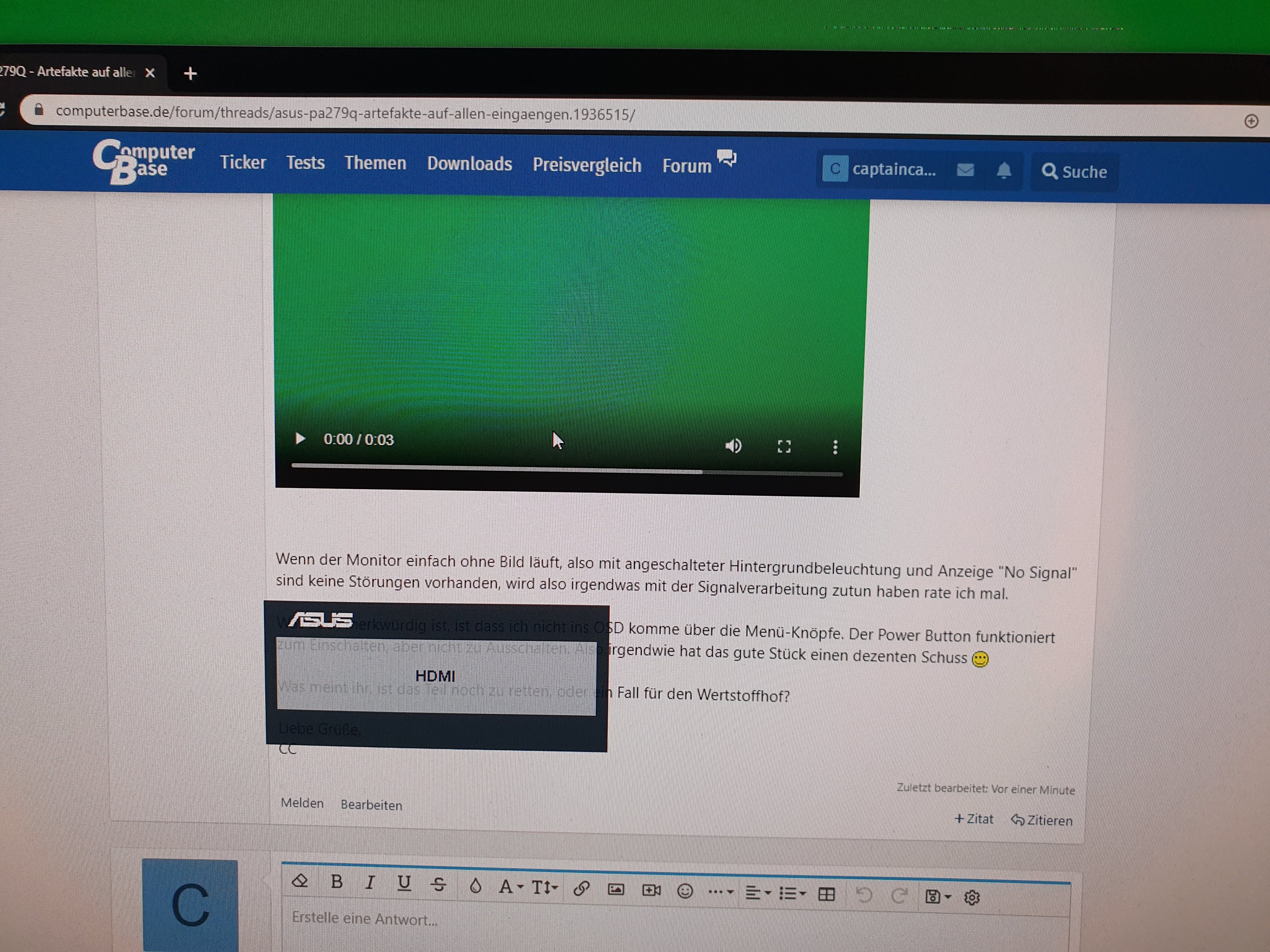

Mein Problem ist, dass der Monitor auf allen Eingängen (HDMI, Displayport und DVI) die folgenden Artefakte/Bildstörungen zeigt - getestet habe ich mit zwei verschiedenen PCs, Grafikkarte o.Ä. sind also raus:
Schwarzer Hintergrund:
Farbiger Hintergrund:
Foto mit Chromefenster:
Foto im Suchlauf:
Wenn der Monitor einfach ohne Bild läuft, also mit angeschalteter Hintergrundbeleuchtung und Anzeige "No Signal" sind keine Störungen vorhanden, wird also irgendwas mit der Signalverarbeitung zutun haben rate ich mal.
Was auch merkwürdig ist, ist dass ich nicht ins OSD komme über die Menü-Knöpfe. Der Power Button funktioniert zum Einschalten, aber nicht zu Ausschalten. Also irgendwie hat das gute Stück einen dezenten Schuss :freaky:
