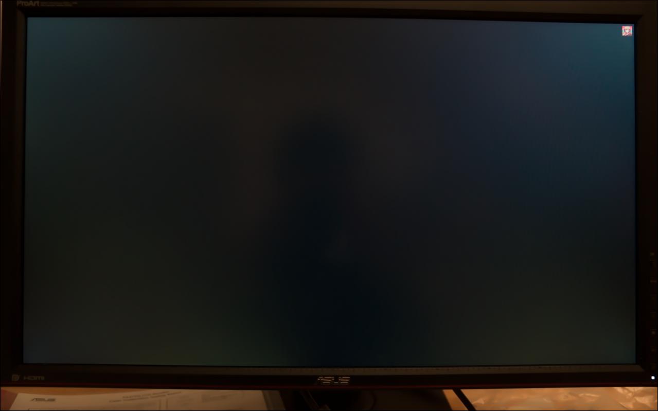

hab mir den ASUS PA279Q mit meinem neuen Rechner zugelegt.
Er hat einiges gekostet und ich erwarte viel.
Nun, als ich ihn gestern das erstemal angestellt habe, ist mir gleich schon zu Beginn aufgefallen, dass es zwei Stellen auf dem Bildschirm hat die grünlich/gelblich sind (sichtbar bei schwarzem Bild). Laut Hersteller ist es normal, wenn nicht alle Stelle gleich hell sind auf dem Monitor, mir schein es, dass es b meinem etwas stark ist...
Ich habe ein Bild angehängt; es ist nicht ganz so stark wie auf dem Bild aber deutlich sichtbar...
Ist das ein Fehler? Normal? Ein Grund ihn umzutauschen?
Ich danke für die Hilfe!
Grüsse
Nach Tests ist die Ausleuchtung beim Schwarzbild und die Bildhomogenität (Helligkeitsverteilung) nur durchschnittlich bei diesem Model. (Quelle: Prad.de)
lau testberichten und bewertungen (direkt z.B. die erste von amazon) scheints echt normal zu sein.
Ich würde den Monitor erstmal auf deine Bedürfnisse anpassen und dann schauen obs für dich i.O. geht. Wenn nicht, schick ihn halt zurück, aber nachdem was ich da so gelesen habe, wird das Austauschmodell wahrs. auch nicht signifikant besser sein.
