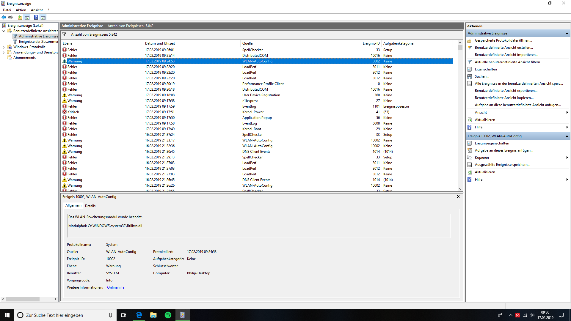

Leider kenn ich mich mit der Ereignisanzeige gar nicht aus, aber ich hab mal einen Screenshot gemacht. Der Eintrag über Wlan-AutoConfig kommt mehrmals vor :/
