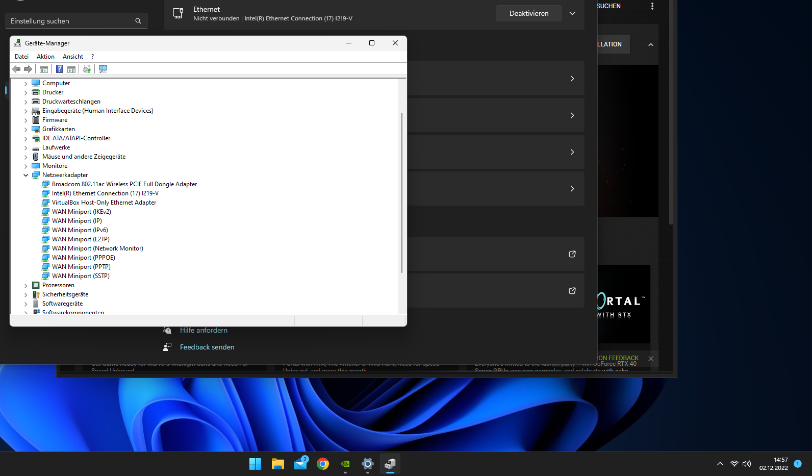

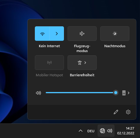

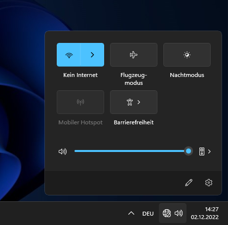

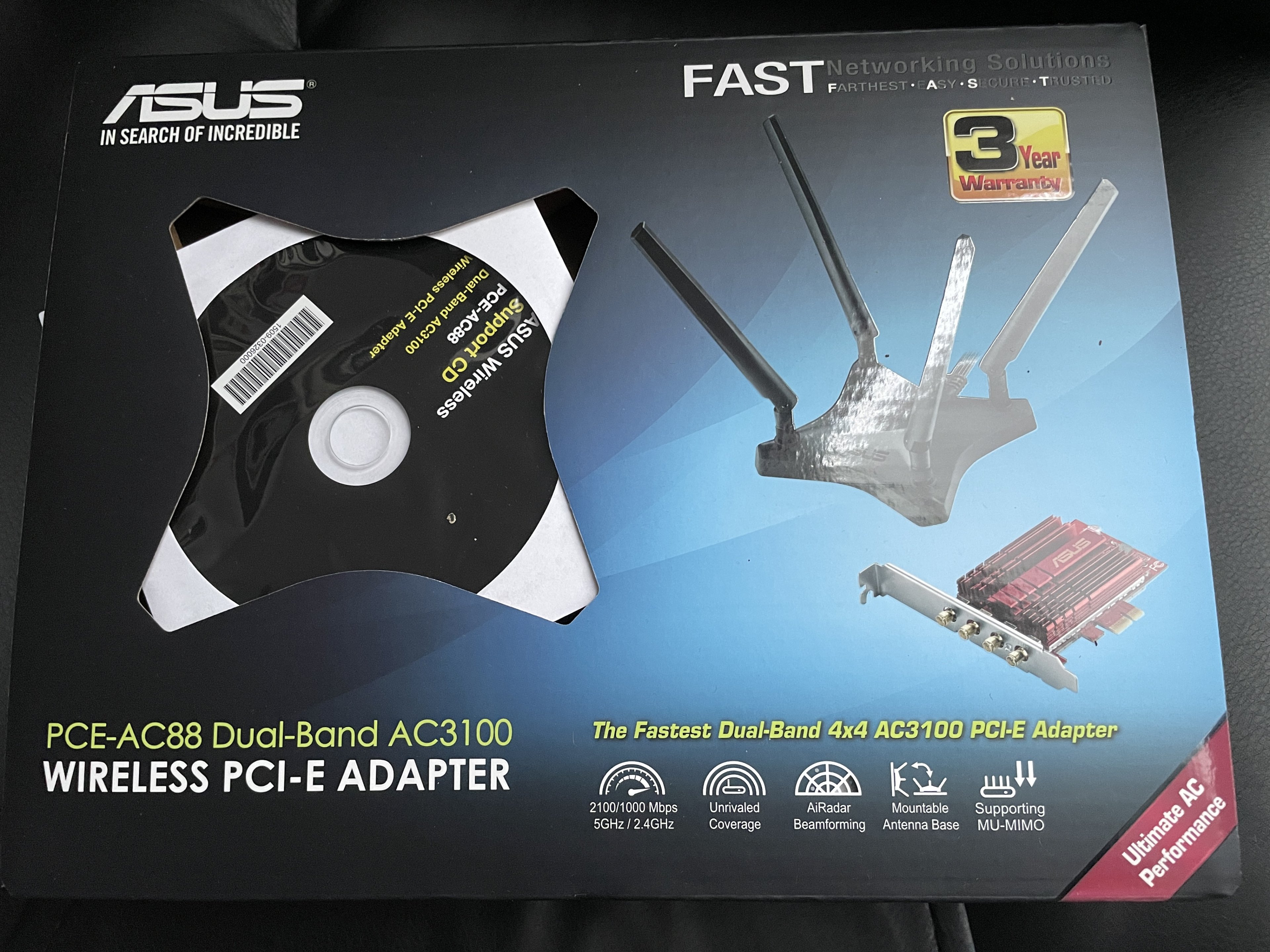

Moin Leute, Ich habe ein Problem mit meinem W-Lan... habe eine Asus PCE - AC88 Dual-Band AC3100 Karte, das Wlan fällt da mal einfach so aus, dann zeigt er aber auch keine Wlan Geräte mehr an. Ich muss dann immer mein Wlan deaktivieren und wieder aktivieren, in den Einstellungen oder Geräte Manager, egal wo. Nach einem Neustart des PCs geht es auch wieder. Wüsste jemand vllt woran das liegen könnte ? Treiber sind die aktuellsten . Windows 11 ist drauf.

Welchen Treiber hast Du denn installiert?

wo bricht das wlan ab. am router oder karte?

An der karte bricht das signal ab, jeder andere im Haus hat weiterhin Wlan
