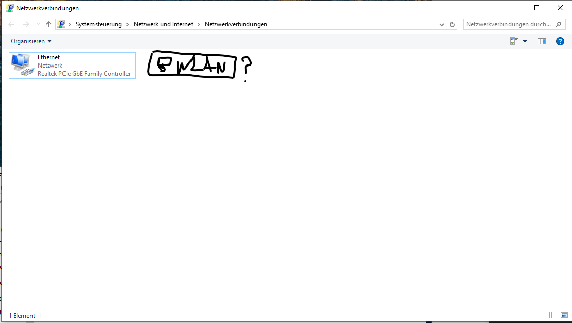

Dieser Thread ist zwar schon sehr alt aber ich versuche mein glück. Ich habe ein ungefähr änhliches Problem bei mir ist das Problem, dass bei mir das WLAN in win10 gar nicht angezeigt wird. Bei mir wird nur bluetooth angezeigt und funktioniert auch problemlos. Ich habe auch versucht die Treiber zu aktualisieren, deinstallieren oder auch erneut zu installieren. Ich habe auch einen screenshot angehangen bei dem halt das wlan fehlt und ich das als skizze gemacht habe.
Mein PC:
ryzen 7 5800x3d
b450m mortar max
amd 7900xtx
asus pce-ax3000 (angeschlossen an pci e4 ganz unten wegen der gpu kein platz)
