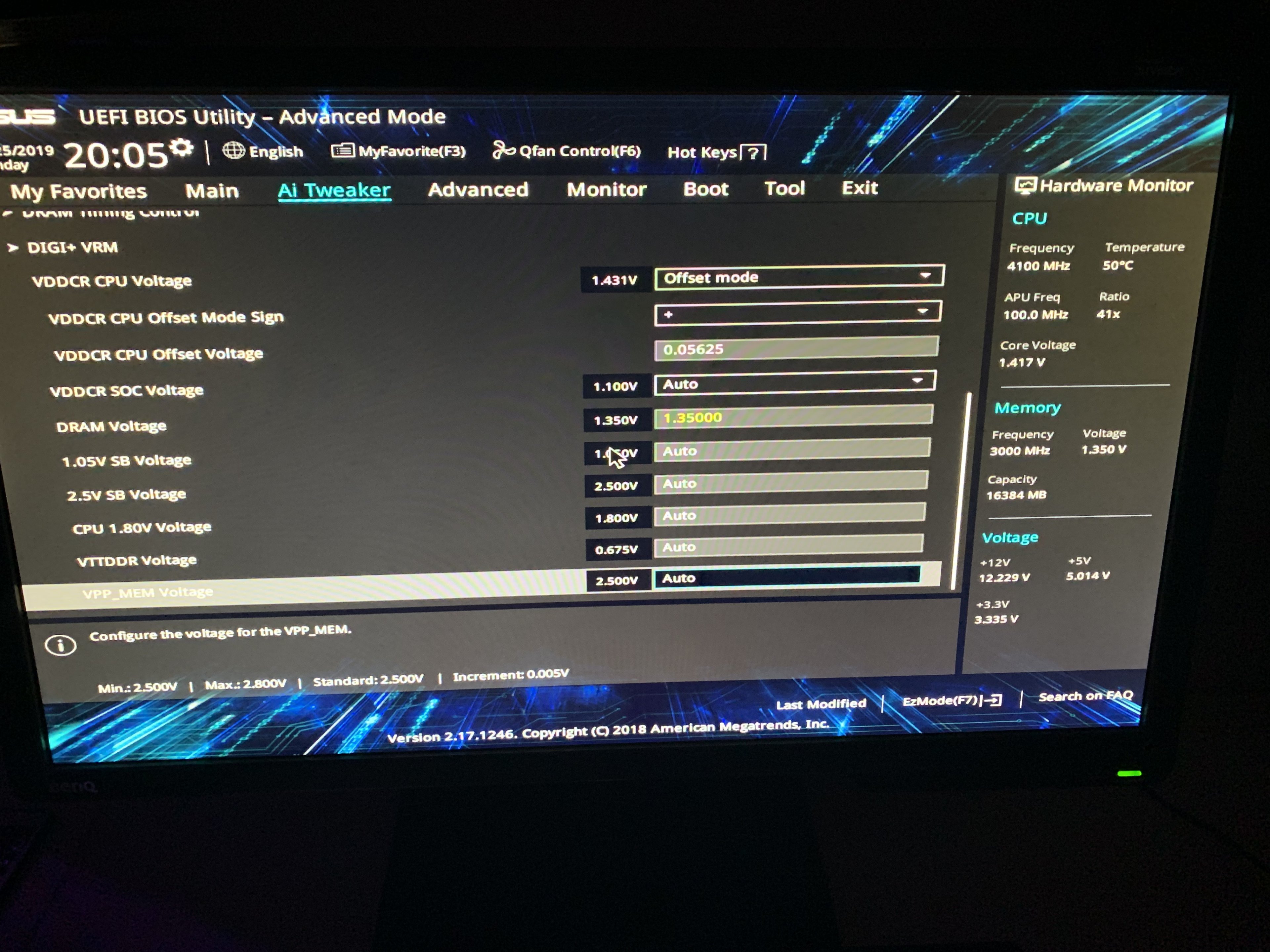

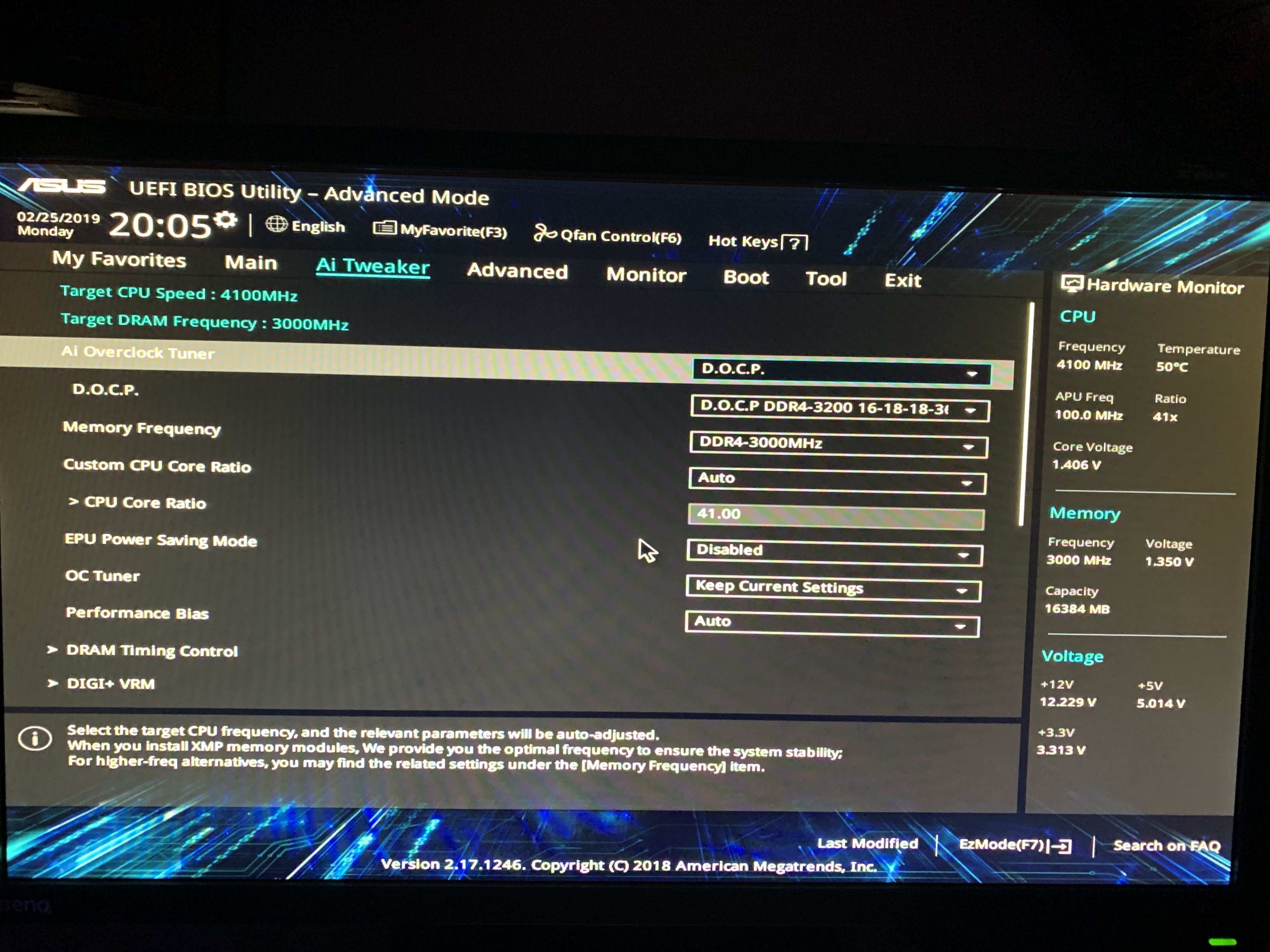

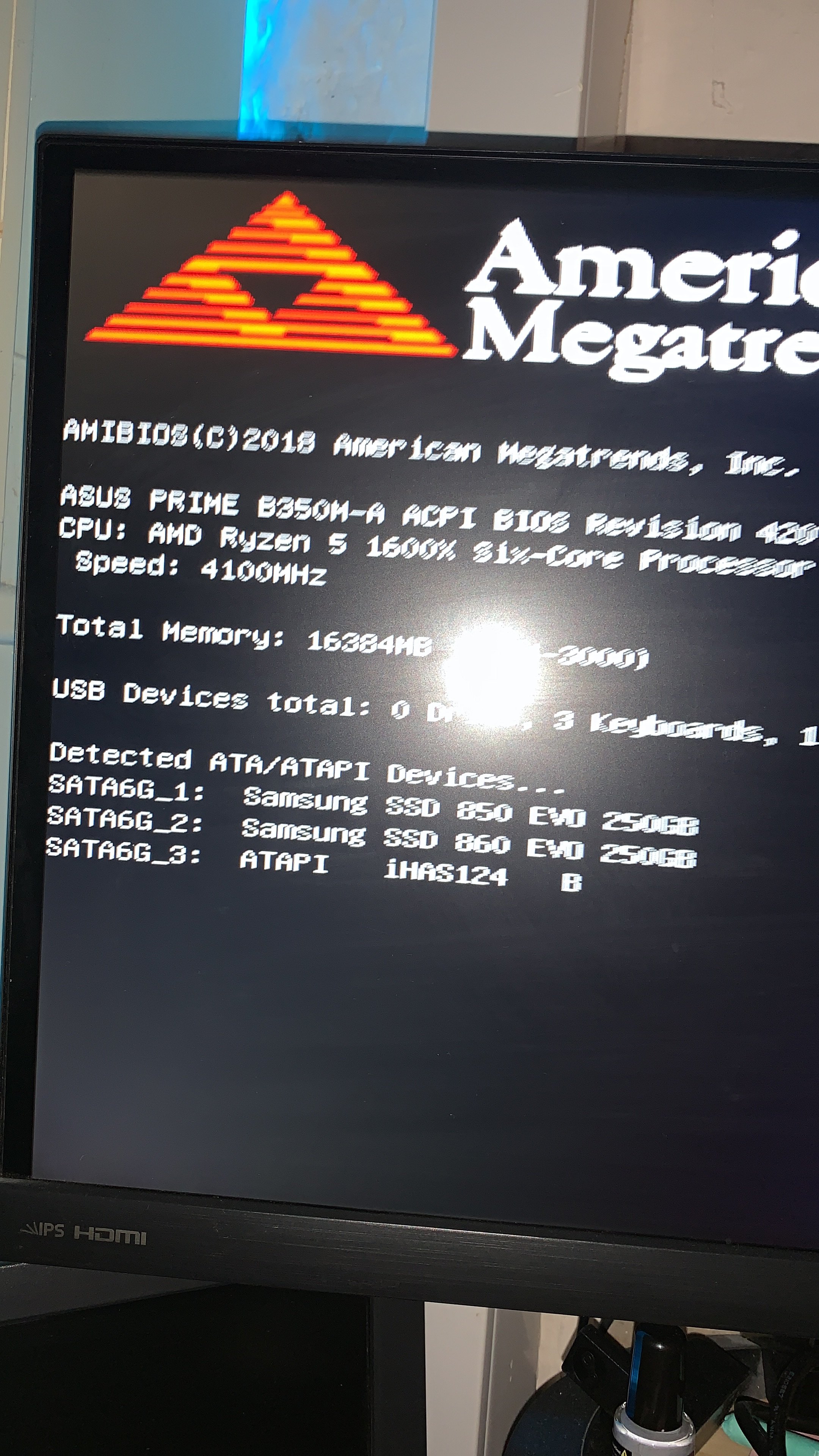

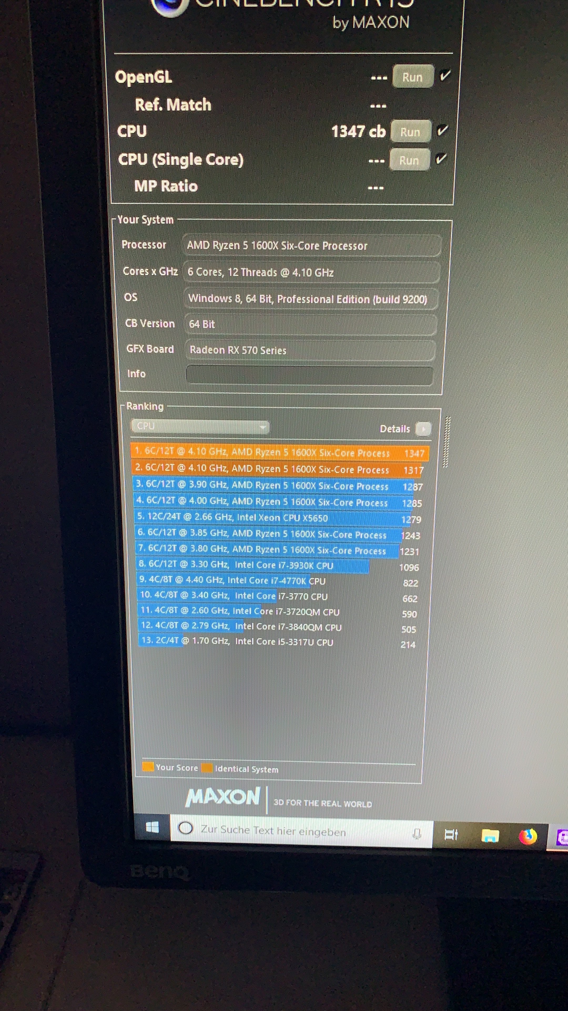

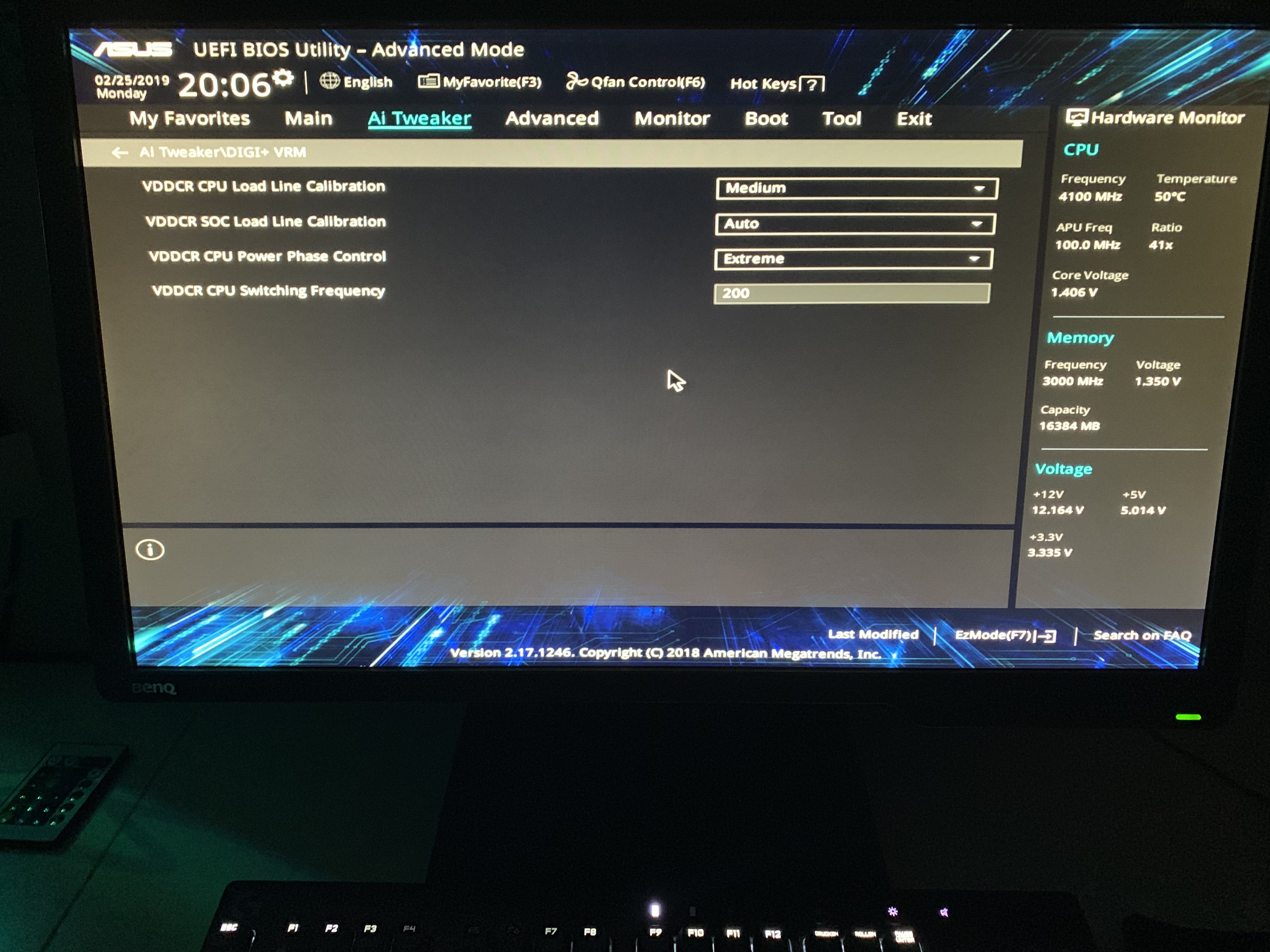

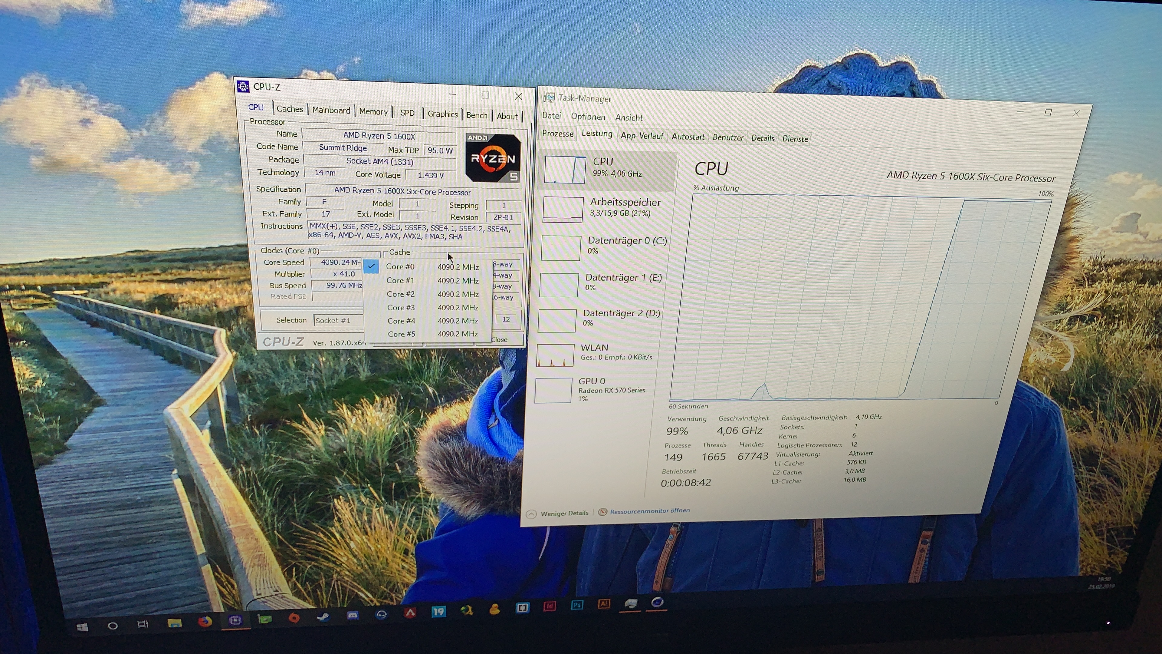

Habe jetzt den Multi auf 41x.......den vcore habe ich minimal angehoben...siehe Anhänge
Wie sind eure Erfahrungen?

Wow, sieht doch super aus, scheinst einen "goldenen" 1600x erwischt zu haben und dann noch auf einem Low-End MB ohne VRM Kühler.
Hast du dem System schonmal Prime 95 oder AIDA64 Systemstabilitätstest über längere Zeit "gegönnt" um zu sehen ob die VRMs nicht überhitzen und die CPU runtertaktet ?

Spannung war mir aber dann doch zu hoch. Habe heute dann einfach mal den "Core Performance Boost" deaktiviert und siehe da....keine unnötigen hoch und runter getakte.....
die Vcore Spannung liegt jetzt bei 1.33 auf einem Multi von 40....weniger geht nicht...dann geht er aus..... Temperaturen sind auch in Ordnung und liegen bei ca. 70-75Grad unter max :) LLC auf Medium
Prime95 habe ich jetzt im Stress 1344 - 1344 ca 2h laufen. werde morgen mal den 8-4096 anhauen und dann 24h laufen lassen. wenn alles stabil läuft und ohne fehler bin ich zufrieden :) auch für wenig geld :)
