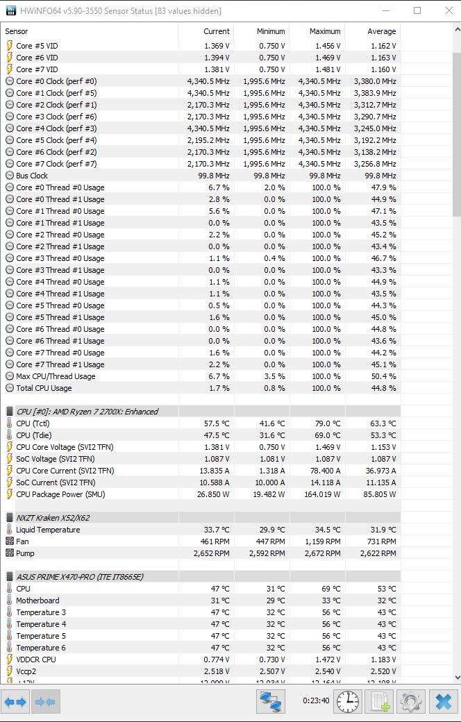

Ich wollte mal die Temperaturen meiner VRMs auslesen. Das Problem ist aber das ich nicht weiß welche die VRM Temperatur sein soll.
Der Screen entstand nach ca. 10-15min Prime95 in Small FTT mit aktiviertem PBO und -0,05V Offset
Keine der Temperaturwerte unter dem ASUS würden die VRM Temps erklären.
56°C sind mMn ohne Top-Blower o. Tower-Kühler zu kühl. Besonders wenn man liest das die VRM Temps bei dem Prime nicht die besten sein sollen.
Gehäuselüfter sind einer hinten und einer vorne verbaut. Plus eben das Netzteil und die 3 NZXT von der X72 die rauspusten.
Jemand eine Idee?
PS: Auf der ASUS Homepage hat das Prime mehrere Temperatursensoren auf dem Board, leider ist nicht deklariert welcher Sensor welche Nummer hat. Im Handbuch habe ich auch nichts gefunden.
Die Temperaturwerte von CPU und MB sind klar. Aber was ist mit 3 - 6?
Danke euch!

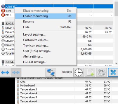

Bei meinem gibt es Asus EC und dort den Eintrag VRM.
Vielleicht hilft dir das :)
ps: du verwendest noch ein alte hwinfo version
Habe ich leider nicht :(
PS: habs geupdated
Naja, nicht so tragisch :)
