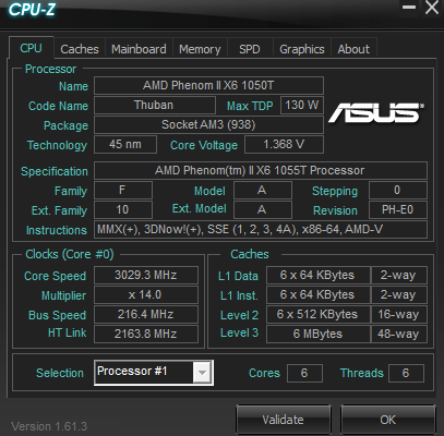

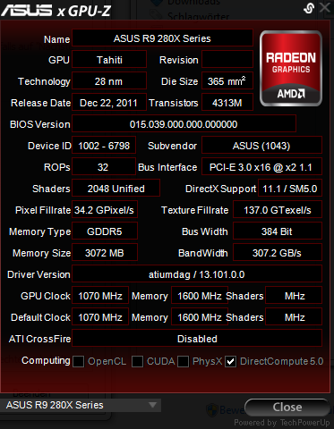

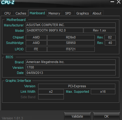

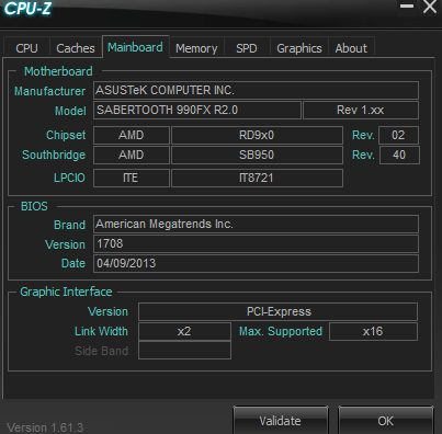

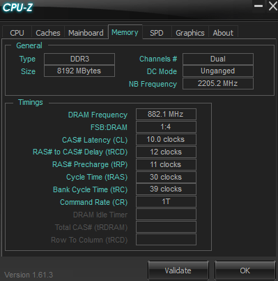

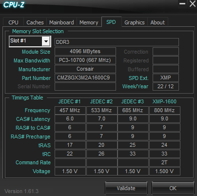

Lade dir mal GPU-Z herunter und beobachte das Verhalten der Karte. Taktet sie richtig hoch? Temperatur?
Also bei Metro LL krieg ich so schlechte FPS nur hin, wenn ich auf max SSAA (mit HD7970) stelle.
Aber mach es mal wie SKu empfohlen hat, lass GPU-Z und Metro laufen und check dann das Protokoll.

WOW, GW2, WOT
Alles meist zu 100% CPU-Limitiert. Kein Wunder dass da mit einer neuen Graka keine FPS rauskommen.
Vorher fragen, bzw. Beobachten wäre cool, anstatt aus dem Bauch raus kaufen und dann ärgern.
Nur mal als Beispiel wie man das bei GW2 und WOT sehen kann.
Beide Screens in schön hoher Auflösung, damit man glauben könnte, die Graka ist am Limit.
Ist aber gar nicht so, die langweilen sich zu tode. Genau das passiert. Hier mit einem 4.5Ghz i7 3930K. Die CPU ist einfach nicht stark genug um (in meinen Settings, in dieser Software, an dieser Stelle) mehr als die angezeigten 30+ FPS zu schaffen.
Der Indikator dafür ist immer die Graka die sich langweilt.
Für die Games hätte ich mir einen fixen Prozessor anstatt eine neue Graka gekauft. Aber man lernt ja immer dazu.
Ich würde einfach mal den Prozessor mit AMD Overdrive übertakten, falls dann die Frameraten merklich nach oben gehen, bist du im CPU Limit. Wenn nicht, kann es auch gut sein das Nvidia Treiberreste noch das System stören. Dann empfiehlt es sich, Windows neu aufzusetzen. Dann hast du Ruhe.

Karte Taktet gut soweit und wird meistens nicht über 60ºC heiss.

Meint ihr, dass es was bringen würde wenn ich denn Prozzi Übertakten würde? Sagen wir mal so auf über 3.5+ (Je nachdem was er verkraftet. Gesehen hab ich schon meinen Prozzi mit 4.0Ghz, aber ist glaub ich von einem Prozzi zum anderem unterschiedlich)

Also übertakten bringt auf jeden Fall was. Wobei du ja nur über den Multi gehen kannst. Einfach mal eine gute Anleitung aus dem Internet raussuchen.
Dein Mainboard ist ja richtig gut, so dass ich einfach einen FX 8350 (oder FX 8320) reinpacken würde und gut ist.
