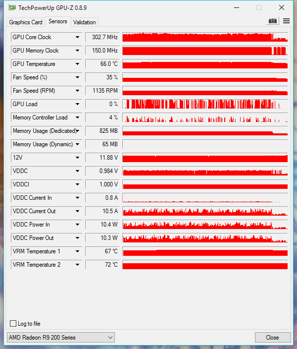

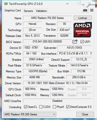

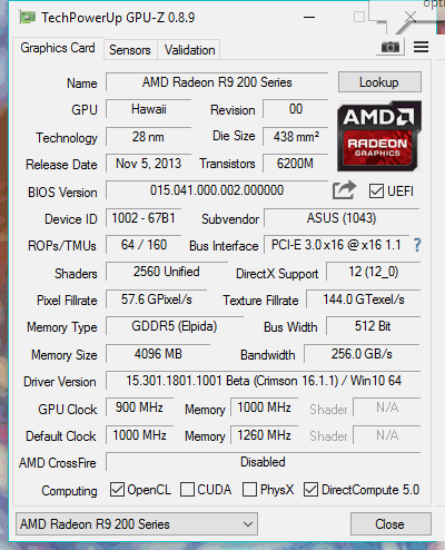

welchen GPU-Takt und welche GPU-Temperatur zeigt GPU-Z an, wenn du die "normalen Taktraten" eingestellt hast?
Die Asus ist dafür bekannt ein HitzeMonster zu sein.
Überwache die Temperaturen bitte
Ich hatte das Problem mit einer Referenz r9 290. Dauer Blackscreens und auch Abstürze, gerade bei Kaltstart des Systems. Die konnte die Spannung nicht halten bei bestimmten Temperaturen. (auch teilweise schon bei unter 60°C). Das Ding ging dann zurück und wurde als Defekt deklariert!

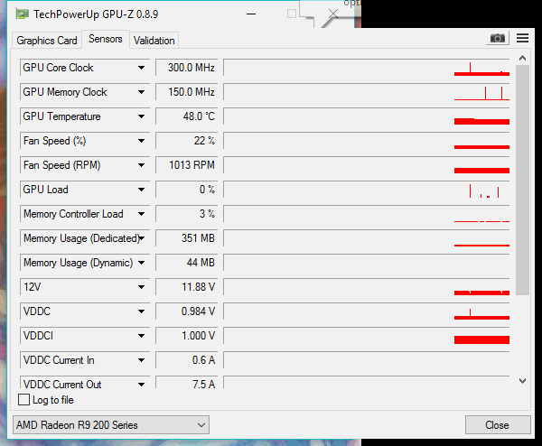

Ich finde 48° schon enorm für Idle Betrieb, wie schauen deine Gehäuselüfter aus?
Kannst du mal ein Bild von den VRM Temps posten? (sind unter den geposteten Werten von deinem GPU-Z Screen)
Hast du den Kühler mal entstaubt? Mal überprüft ob die Wärmeleitpaste noch ok ist?
Meine 290 DCII OC also genau deine Karte war im Idle bei 35-38°, bei Sleeping Dogs ging die aber auch gut und gerne mal auf 88-92° hoch, gerade VRM1 ist bei der Karte oft das Problem, war bei mir auch oft bei 105°.
Klar offiziell halten die mehr aus, aber mehr als 100° auf dem VRM1 find ich bescheiden, das ASUS Kühlsystem ist wohl von Modell zu Modell mal mehr oder weniger schlecht :freak:
Schau mal den Kühler an, entstaub ihn mal wenn noch nicht geschehen und lass mal GPU-Z im Hintergrund beim Spielen mitlaufen, kannst danach dann einen Screenshot von den Temperaturen posten.

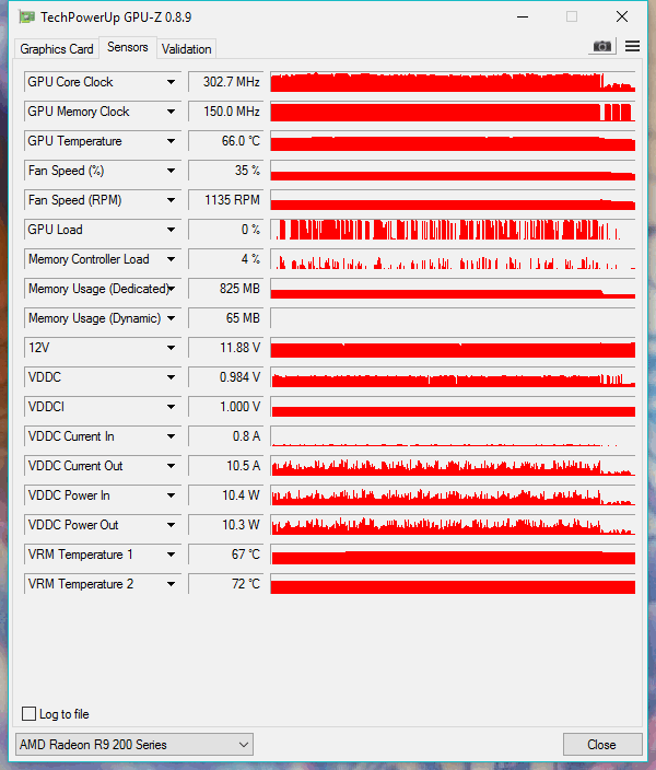

habe mal 30min mit WOW´s laufen lassen, dies zeigte er mir an.
