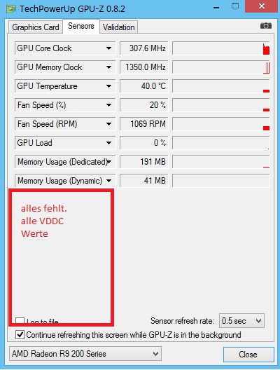

meine Radeon R9 290X DC2OC-4GD5 zeigt seit paar Tagen plötzlich keine VDDC Werte und Vram Temps mehr an. Nirgendwo mehr. Ob Gpu-Z, HWinfo noch AIDA64. Ich habe die schon in den anderen PCIE Slot gesteckt nichts. Bios ist aktuell. Auch sonst funktioniert die ohne Probleme. Windows habe ich schon mal neu installiert. Verschiedene Treiber ausprobiert, gleiches Ergebnis. Ich habe zum testen meine alte HD6950 eingebaut. Dort wird alles angezeigt.:freak:
Ich habe an der Karte nichts verändert. Nur eingebaut und gezockt.
Netzteil ist be quit E10 600W
Ich weiss sonst nichts was ich noch testen kann. Ich hoffe jemand kann weiterhelfen.

Ich schätze mal das Bauteil das diese Werte liefert ist abgefackelt. Jetzt auf keinen Fall übertakten und die Karte gut kühlen, dann wird sie schon normal weiter laufen. Ist ja nur ein unwichtiges Bauteil hops gegangen, also alles noch OK.

Glaub ich nicht das was abgefackelt ist. Die Sensoren zu VDCC und VRM sitzen doch nicht an gleicher Stelle?! Schon VRM1 und VRM2 ist relativ weit von einander entfernt. Ich schätze irgendein Softwareproblem.

Und ich sags nochmal es müssten beim TE ja schon alle 2 Sensoren der 2 VRMs abgeraucht sein (diese werden ebenfalls bei ihm nicht angeziegt), und diese befinden sich aber nicht mal in der Nähe von einander (Rot markiert)
Diese werden im Übrigen auch nicht mit Wäremleistpaste gekühlt sondern mit einem Pad. Dass 3 Sensoren auf einmal abfackeln kann ich mir nun mal nicht vortellen.
@ TE versuch mal die Spannung mit MSI Afterburner oder ähnlichem auszulesen:
