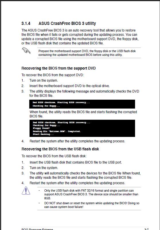

Hi!
Du hast offensichtlich Dein Bios kaputtgeflasht. Es ist im Allgemeinen nicht ratsam, das über Windows zu machen. Nutze für die Zukunft gleich direkt EZ-Flash. ;)
Ansonsten: Dein Handbuch hilft:
danke für die anleitung aber leider sind meine eng kentnisse nicht so toll daher versteh ich da nix
Nimm Dir die beim Board mitgelieferte DVD/CD und leg' sie direkt beim Einschalten ein, normalerweise befindet sich darauf ein Recovery-Bios, wodurch das Board das Bios wiederherstellen kann. Ansonsten nimmst Du Dir einen FAT16-formatierten Stick, packst eine Biosversion Deiner Wahl drauf und versuchst es damit.
Geht dann auch nichts, ist das Board bei seinen Ahnen. :(
