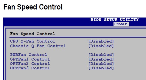

Die Lüftersteuerung meines o.g. Mainboards funktioniert nicht d.h. Lüfter drehen 100%
Das Mobo hat folgende Lüfteranschlüsse.
  • 1x CPU FAN 4 Pin PWR
  • 1x PWR FAN 3pin
  • 3x CHA FAN 3pin(1-3)
  • 3x OPT FAN 3pin (1-3)
Lüfter: 4x Noctua NF-P12 120mm 3pin
CPU Kühler: Noctua NH-U12P SE1366 2x 3pin Lüfter
Im Handbuch steht folgendes:

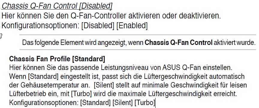

Nur Nur die Anschlüsse CPU FAN,CHA FAN1-3, OPT_Fan1-3 unterstützen die Asus Q-Fan2 Funktion
Ich habe jetzt zwei Lüfter an die CHA_FAN2,CHA_FAN1 3 pin angeschlossen. Und Im Bios > Chassis Fan Controll > aktiviert und auf Silent gestellt.
Beide Lüfter drehen immer noch auf 100% was mache ich falsch?
