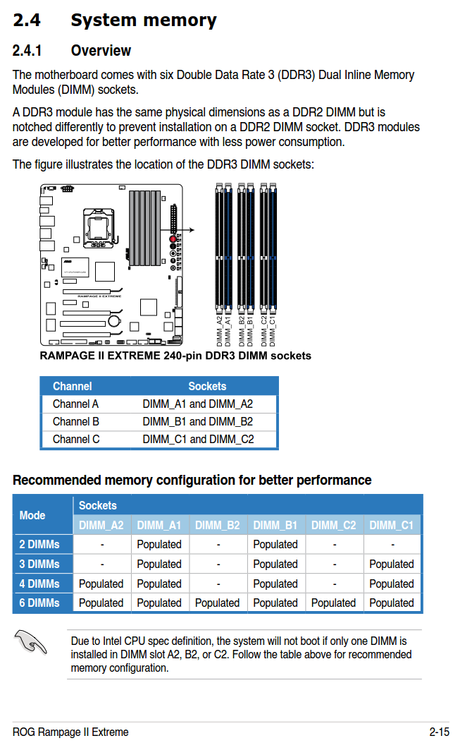

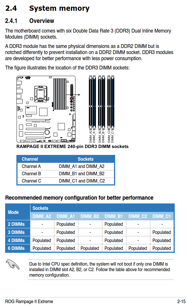

Die beiden Riegel stecken auch den Slots A1 und B1, siehe Handbuch

Der RAM ist in den richtigen slots und ja ich bin mir sehr sicher dass es 2 x 4 GB sind
