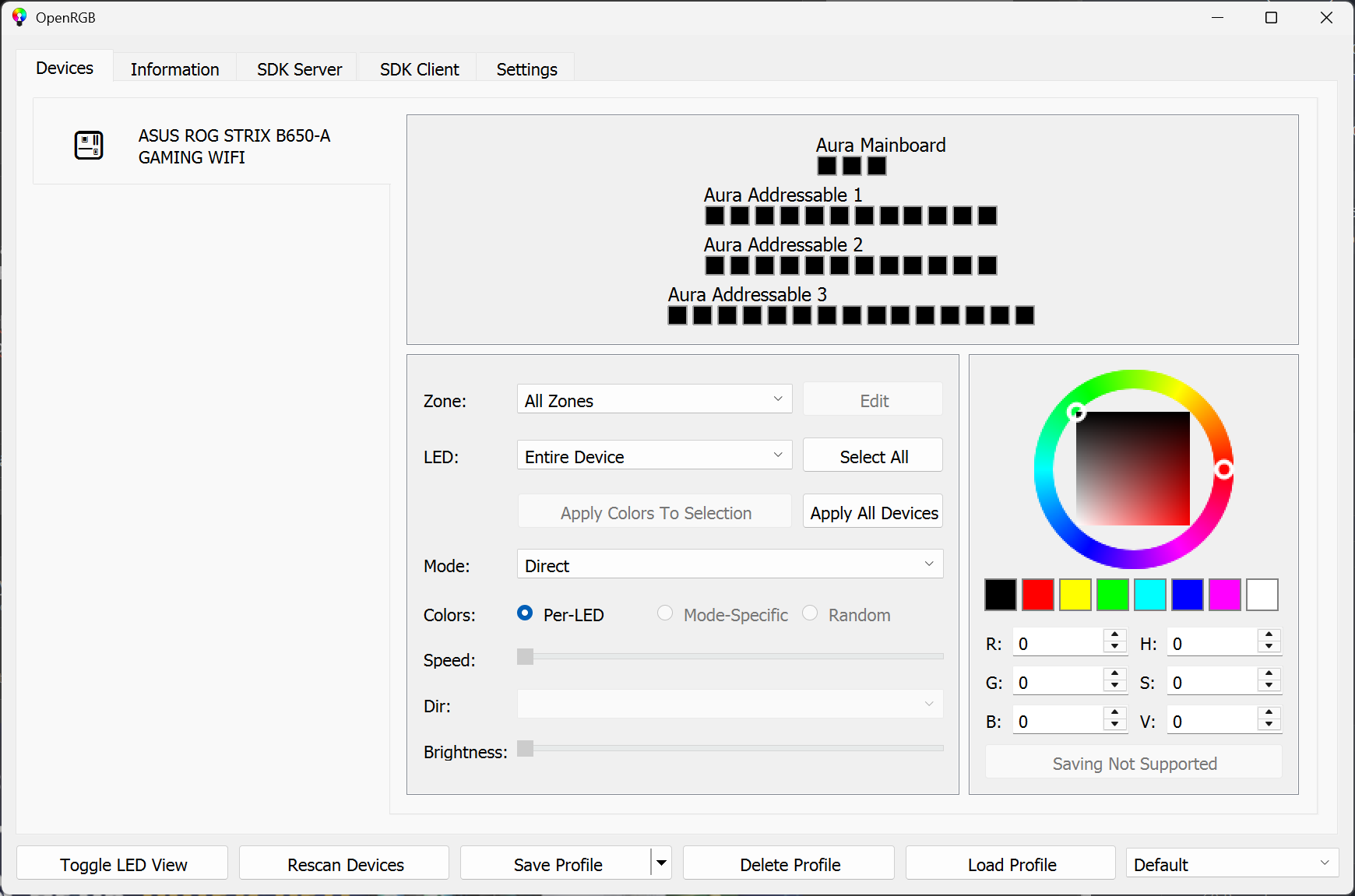

Bei mir erkennt OpenRGB dem RAM leider nicht, obwohl ich es als Admin starte. Den Chipsatz Treiber habe ich installiert. Hast du noch eine Idee?
Hmm ok mir Kingston RAM hatte ich bisher leider noch keine Berührungspunkte
