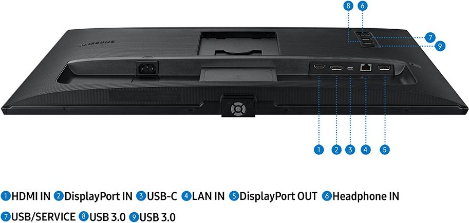

ich wollte von überteuerten Dockingstationen für die Notebookmitarbeiter Abstand nehmen und habe einen mit PowerDelivery (100W) genommen, der Verkäufer meinte mit Displayport kann ich Daisy Chain (Monitore untereinander verbinden).
Problem 1:
Mir ist das Daisy Chain (Verbindung untereinander) mit diesen Monitoren nicht gelungen.
Er hat auch nur 1 USB-C Anschluss und es wirkt dass es nur über Diesen ginge, ich aber den für den Anschluss am Notebook benötige.
Bei Yoututbevideos zu Daisy Chain sind je 2 USB-C Anschlüsse bei den Monitoren vorhanden.
Frage 1)Kann der Samsung S27A600UUU diese Verbindung Daisy Chain überhaupt, wenn ja wie?
Das geht über den DisplayPort Ausgang
Das heißt Notebook -> USB C-Kabel -> Samsung -> Displayport-Kabel -> zweiter Bildschirm

Lieber Michi777,
ja dein Monitor hat Daisy Chain (was überall bei den Produktinformationen steht).
Und dein Monitor hat sicher auch ein Handbuch wo steht wie es funktioniert (kurze Zusammenfassung: DisplayPort OUT mit Displayport IN verbinden).

Mhh, der Monitor hat noch eine Spezifikationslücke:
Das Manual gibt keine Optionen zur Auswahl der USB Geschwindigkeit zusammen mit USB-C an. Das könnte bedeuten, dass der Monitor im Daisy-Chain Betrieb entweder nur USB2 Geschwindigkeiten kann. Oder aber dass der Monitor zusammen mit USB-C Input kein sinnvolles Daisy-Chain kann (nicht 2xWQHD, nut 2xFHD).
Oder es könnte sein (aber unwahrscheinlich), dass der Monitor eine nicht dokumentierte Option im OSD hat um das auszuwählen.
Das Manual erwähnt aber nichts davon, zumindest nicht dass ich es gefunden hätte. Also kann er im Ernstfall nicht 2xWQHD über USB-C.

Habe nun die richtige DP Reihenfolge an beiden Monitoren laut Handbuch (S,22) gesehen und befolgt - funktioniert nun - kann den Monitor echt empfehlen und hat eine tolle Bildqualität.
