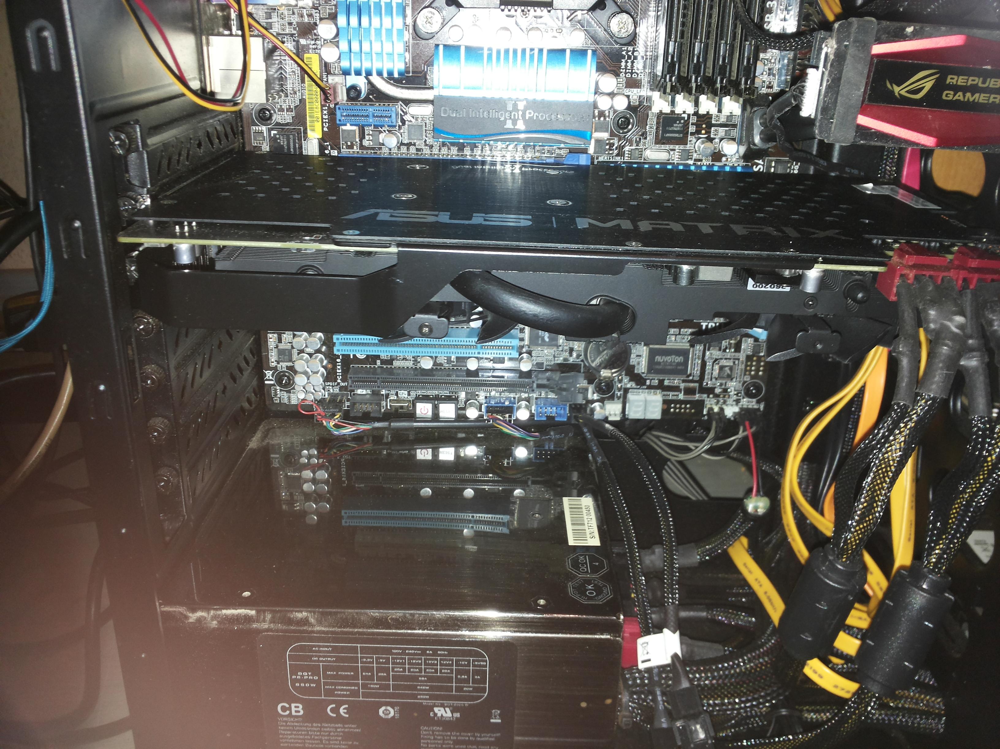

P.S.: Ich habe meine jetzt mal in den oberen x16 PCIe Slot gepackt (nicht wegen der vernachlässigbaren Geschwindigkeit, sondern um wegen der Temps zu testen). Die Lüfter haben nach unten nun deutlich mehr Platz. Bin gespannt, ob das was bringt.
Außerdem bin ich am überlegen die 2 Gehäuse-Abdeckungen hinten unter Grafikkarte zu entfernen und einen Staubfilter hin zu machen. Dann hätten die Grafikkarten Lüfter noch eine zusätzliche Frischluft Quelle.

Das sieht abenteuerlich ausschuIIe schrieb:
Und da dachte ich, ich würde an die Grenzen meines Gehäuses gehen

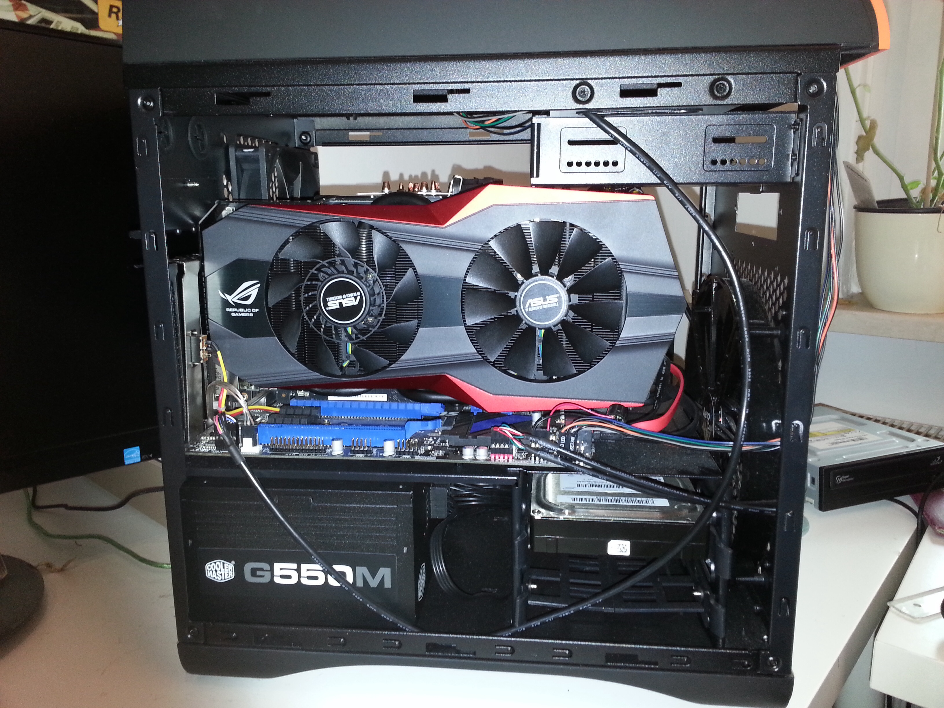

So, ich habe mal ein paar Spiele laufen lassen.
GPU Daten
Takt: 1020 MHz
Speicher: 1257/5030 MHz
Spannung: 1200 mV
Power Target: 100%
Gehäuse
Aerocool DS Cube
Front 1x200mm
CPU-Kühler 1x120mm
Heck 1X120mm
Vorne rein, hinten raus. Umdrehungen kA (auf jeden Fall nicht hörbar)
Einstellungen sind immer auf Ultra. Auflösung liegt bei 1920x1080. FpS sind gemessen, wo es ging; ansonsten werden die "gefühlten" FpS angegeben. Spielzeit ca. 30 Minuten pro Spiel@random place ingame.
Gemessen mit GPU-Z und Asus GPU Monitor.
Mittelerde - Mordors Schatten
83°C@50% Fan Speed ~ 50-75 FpS
Watch Dogs
84°@52% Fan Speed ~ 50+ FpS (gefühlt)
World of Tanks
75°C@42% Fan Speed ~ 60-80 FpS
Tomb Raider
83°C@50% Fan Speed ~ 50-75 FpS (TressFx off)
86°C@53% Fan Speed ~ 35-60 FpS (TressFx on)
Keine Abstürze, Blackscreen o.ä. Sowohl im 3D- als auch im 2D-Modus. Für mich persönlich sind die 40% Fan Speed ohne Kopfhörer/ohne Spielsound noch im erträglichen Rahmen, solange ich es nicht stundenlang ertragen muss. Mit Kopfhörern und Spielsound sind die Lüfter bei 40% (für mich) nicht wahrnehmbar. Bei 50% in ruhigen Passagen im Spiel gut wahrnehmbar (mit Kopfhörern) - ohne nicht empfehlenswert.
Bevor ich mich jetzt jedoch daran mache, an dem "schönen" Kühlergehäuse rumzufummeln, werde ich es erst mit einer besseren Gehäusebelüftung versuchen. Das sollte die Temperaturen (hoffentlich) um ein paar Grad nach unten wandern lassen. Vielleicht kann ich mit der Spannung auch noch ein wenig nach unten gehen und einen stabilen Betrieb beibehalten. Notfalls wieder auf die 1000 MHz Takt runtergehen; in den meisten Fällen dürfte das +-1 FpS sein.
