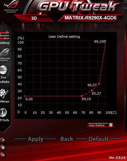

CR4NK schrieb:Mit selbst erstellter Lüfterkurve hält die Karte die Taktraten und die Lüfter drehen bei 41% während einer GPU-Temp. von 85°C.
Kühler demontieren geht nur bei gleichzeitigem Zerstören eines Mini-Aufklebers auf einer Schraube
Verdammt, ich wollte den Kühler abschrauben um der roten LED permanenten Saft zu geben und die anderen abzuklemmen, mal sehen.
Kannst du vielleicht ein Bild deiner Lüfterkurve hochladen?

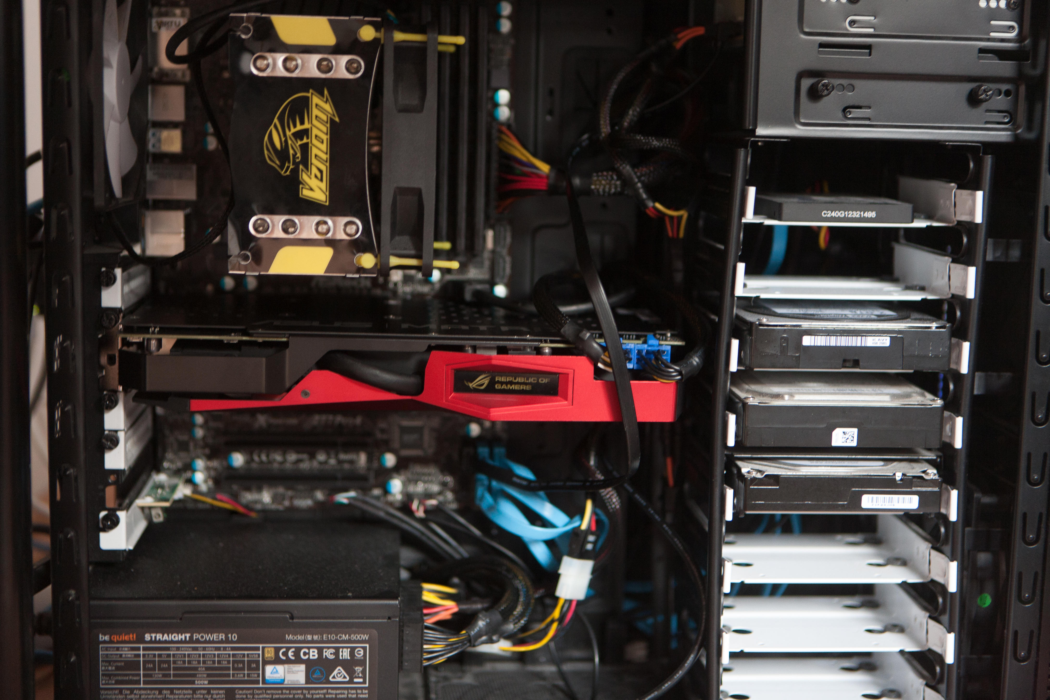

Meine ist auch gekommen, so groß ist die gar nicht, nur sau schwer. Meine Karte war übrigens wirklich gut verpackt, besser gehts nicht.
Ich brauch auch ein neues Gehäuse, habe ein Chieftech Mesh Midi Tower, zwar rock solid und gedämmt, aber auch schon bald 10 Jahre alt und nicht wirklich gut belüftet. Dank kleiner Wakü schaufelt da man kaum Luft aus dem Gehäuse. Die GTX 480 hat ja wenigstens raus geblasen, aber die 290Xer würde da drin überhitzen. Habe eh eigentlich immer das Gehäuse auf, darum eilt das nicht.

Bin seit dem 14.05 Besitzer der Asus ROG Matrix R9 290X. Auch bei mir glänzt die Karte mit 94°C und Taktraten von 1000MHz bis 600MHz. Nach 4 tagen kopf zerbrechen bin ich auf die Lösung gekommen, wieso das so ist. Durch die Kunststoffabdeckung die Wannenförmig ist, bildet sich ein Hitzestau mit Hotspot "GPU". Also, ich die Blende die von 2 Kreutzschrauben gehalten wird abgebaut, Den Display erst mal provisorisch im Tower befestigt. Und mal wieder Testen. Und siehe da, die Temps waren alle um die 75°C die GPU lag bei 1000MHz die lüfter bei 45% und kein zucken mehr nix, niente, nada. Also, bevor ihr die WLP tauscht, probiert es damit. Achso hab bei mir nur den CCC und den letzten Omega-Treiber drauf.
