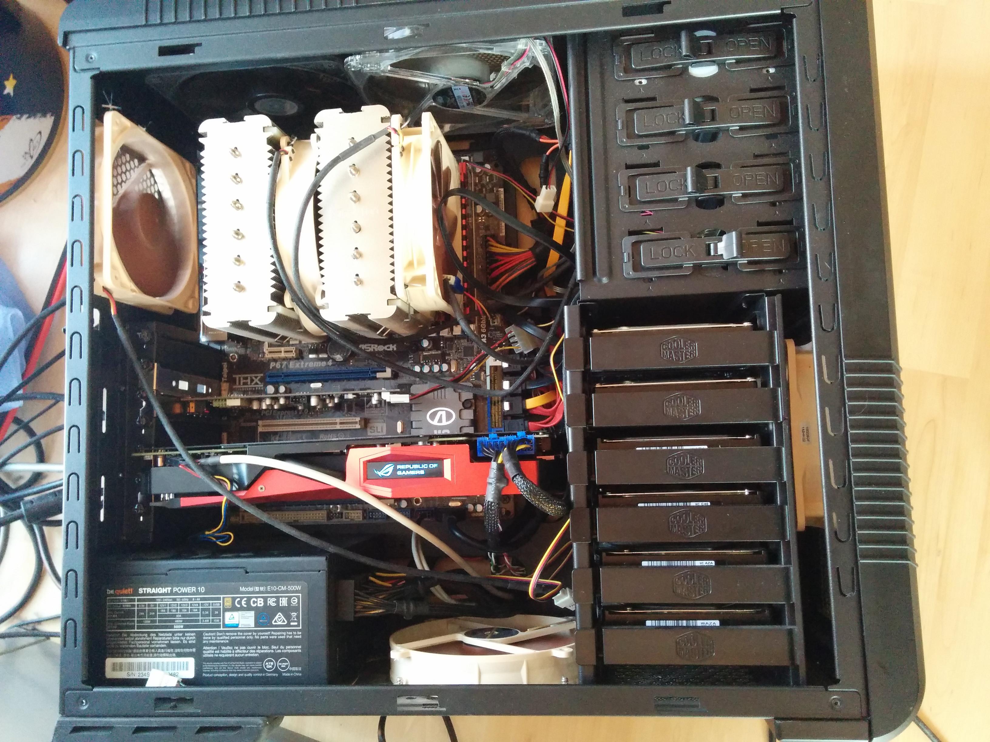

Meine Karte kam gestern an. Ja ihr habt richtig gelesen, Sonntag stand plötzlich der DHL Mann vor der Tür. Ich hab nicht schlecht geschaut :D Ich nehme an die müssen die verlorene Zeit wegen den Streiks wieder reinholen!?
Aber ich bin erstaunt wie hier einige so niedrige Temperaturen unter Vollast hinbekommen. Die Tests die ich gelesen habe, haben deutlich höhere Temperaturen bescheinigt, was ich auch bei mir nachvollziehen kann. Bei niedrig drehenden Lüftern (7 Stück) und ~27° Raumtemperatur war ich bei ~90°. Mit aufgedrehten Lüftern und aktuellem undervolt auf 1188mV war ich bei ~84°. Ich muss aber auch zugeben, dass ich ein recht kleines Gehäuse habe, welches komplett zugestopft ist. Das scheint sehr sehr viel auszumachen.

Beim undervolten scheint noch was zu gehen. Mal schauen wo das Limit liegt.

Mal rein aus Interesse , gibt es in dem Gehäuse so zugebaut wie es ist, mit den ganzen Lüftern überhaupt irgendwo einen sinnvollen Luftfluss ? :D
Wenn das Hardwaretechnisch alles so bleiben soll, würde ich mir zumindest mal Gedanken über die Verkabelungen und die Lüfteranordnung machen , nich dass dir deine Karte flöten geht wenn es erst richtig heiß draussen wird ^^
Der untere bläst rein.
Täuscht das auf dem Bild oder bläst der links oben raus und der rechts oben rein ?! Is zwar alles am eigentlichen Thema vorbei aber in welche Richtung bläst denn der vordere ?
Ich habe ja schon einige Anordnungen mit unterschiedlicher Hardware gesehen, das sieht aber echt interessant aus , nichts für ungut ^^
Jedenfalls würde ich mir bei ner 290/X , 6 HDD's etc. vielleicht überlegen direkt ein neues Gehäuse anzuschaffen. Wenn sich alles staut hilft nämlich auch die tollste CPU/GPU (Luft-)Kühllösung und die dollsten Gehäuselüfter nichts mehr .. von der Anordnung mal ganz abgesehen.
Rein: unten, vorne, durchsichtiger oben
Raus: hinten, schwarzer oben
Warum sollte der Luftstrom keinen Sinn machen? Den durchsichtigen oben rausblasen lassen macht noch weniger Sinn, der nimmt ja dann vor dem CPU Kühler schon die Luft raus.

Wir leben im Jahre 2015, mit Notabschaltung und runtertakten, wenn es zu warm wird. Da passiert nix. Selbst die 90°C sind noch im Rahmen. Das Referenzdesign der 290X erreicht sogar 94°C.

Anderes Gehäuse kommt nicht in Frage, halte ich auch für unnötig. Es mag zwar nicht perfekt sein, aber es funktioniert.

Ich rate dir einfach, wenn du mal Langeweile und ein wenig Zeit hast, dich mit deiner Kühlung auseinanderzusetzen. Hardware muss ja nicht unnötig die ganze Zeit am Temperaturmaximum rennen ;)
Auch hier auf CB gibts super Themen im Bereich "Luftkühlung" , muss nicht immer teuer und protzig sein .. sinnvoll hingegen schon. Zumindest wenn man Hardware der oberen Leistungsklasse verbaut wie ich persönlich finde.
Also nichts für ungut, war vielleicht auch nur für meinen Teil etwas baff bei dem Bild .. hat ja jeder seine eigene Vorstellung ^^

Lass dir hier nichts erzählen. Die einzige Änderung die ich vornehen würde (und die kostet nix) wäre den schwarzen oberen Lüfter rausblasen lassen. Begründung: Dann hast du einen Luftstrom der von rechts unten nach links oben wandert.

Ich würde den durchsichtigen Lüfter oben ganz wegnehmen bzw halt mal testen und die Temps vergleichen, ob der zieht oder drückt ist alles nicht optimal.
Der bläst doch raus ;)
Ich meinte natürlich den durchsichtigen oben;) sodass der Luftstrom von rechts unten nach oben links wandert...
btw. Meine Karte kommt morgen. Dann geb ich auch noch ein paar Erfahrungen dazu ab. Wenn die Temps viel zu hoch sind werde ich wohl neue WLP versuchen und / oder die Asus Lüfter durch andere ersetzen wenns geht. Endlich mal wieder was zum basteln:D
Hatte ich schon mal probiert, bringt nichts.
Außerdem möchte ich, dass mehr Lüfter rein blasen um einen Überdruck im Gehäuse zu haben.
Und spätestens jetzt mit der 290X ist ein Luftstrom von rechts unten nach links oben eh nicht mehr möglich. Denn wie soll da noch viel Luft durchkommen? ;)
