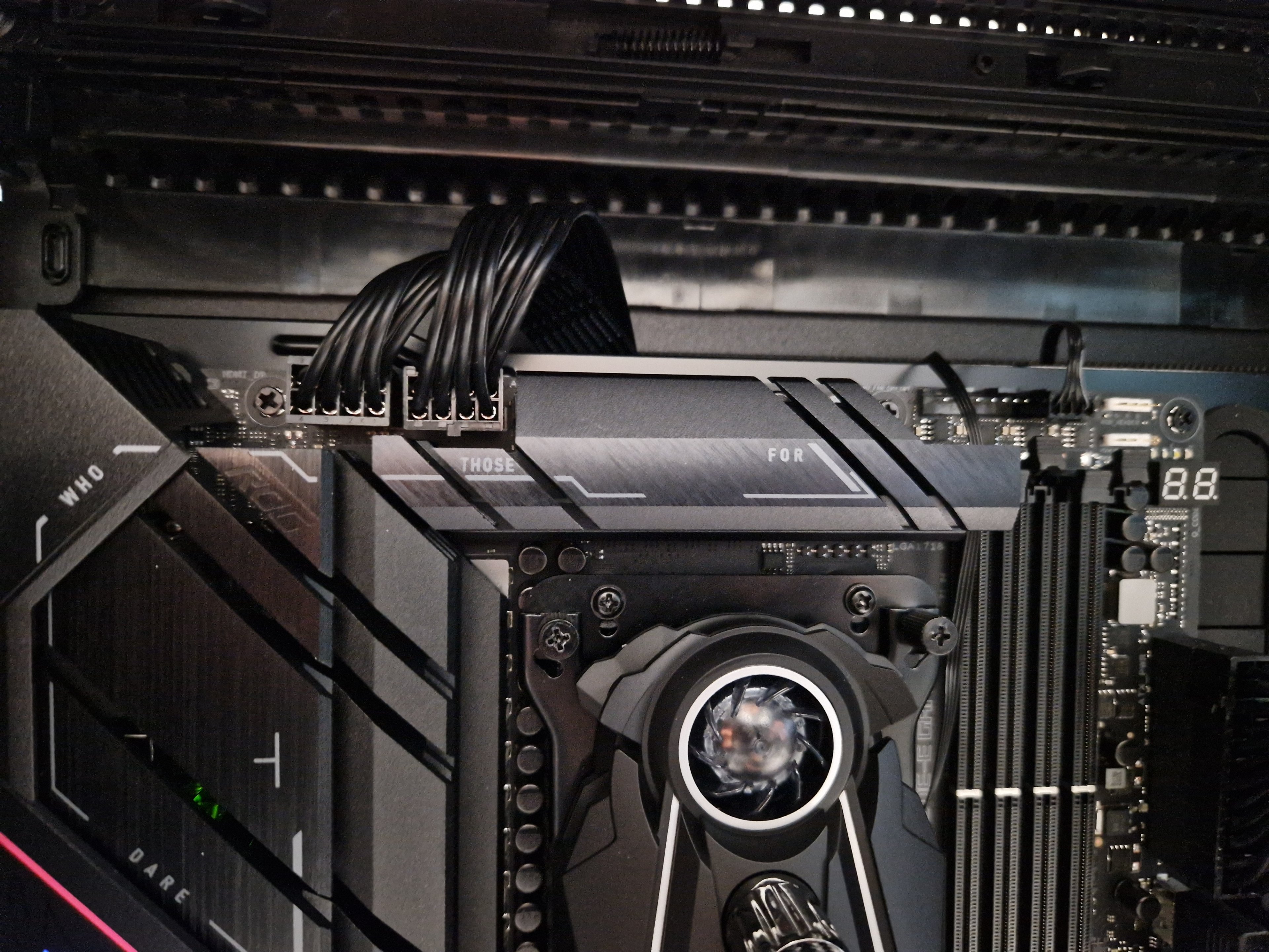

System startet nicht, Code 00 steht an. Vordere Gehäuselüfter laufen an, AiO Lüfter und hinterer starten nicht.
Komponenten bis auf die SSds alle neu gekauft, zuerst (siehe anderer Threat) ein MSI MAG Thomahawk verbaut, aber Probleme mit den m2 SSds gehabt (auch das inoffizielle Beta BIOS half nicht).
Jetzt, System wieder komplett zerlegt und mit neuem Board zusammengebaut. Für die Installation die Onboard Grafik am Nutzen.

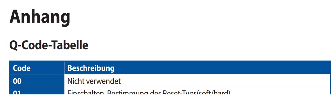

Der Rechner geht an, Code 00 wird angezeigt und das wars.
(Code 00 im Handbuch - nicht verwendet, ergo sehr hilfreich)
Bereits unternommen:

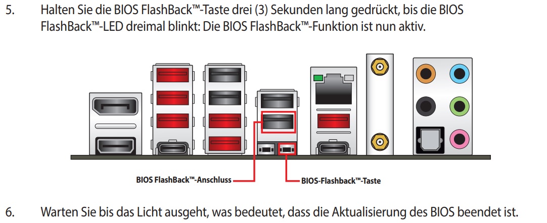

BIOS Flashback mit neustem BIOS versucht, blinkt 3 mal und nach 30 Minuten leuchtet die grüne LED noch immer
CMOS reset durchgeführt
CPU aus und wieder eingebaut,
Alle Stromverbindungen ausgesteckt und wieder eingesteckt,
Versucht mit und ohne RAM zu starten
Und jetzt stehe ich hier und könnte das Ding an die Wand klatschen...

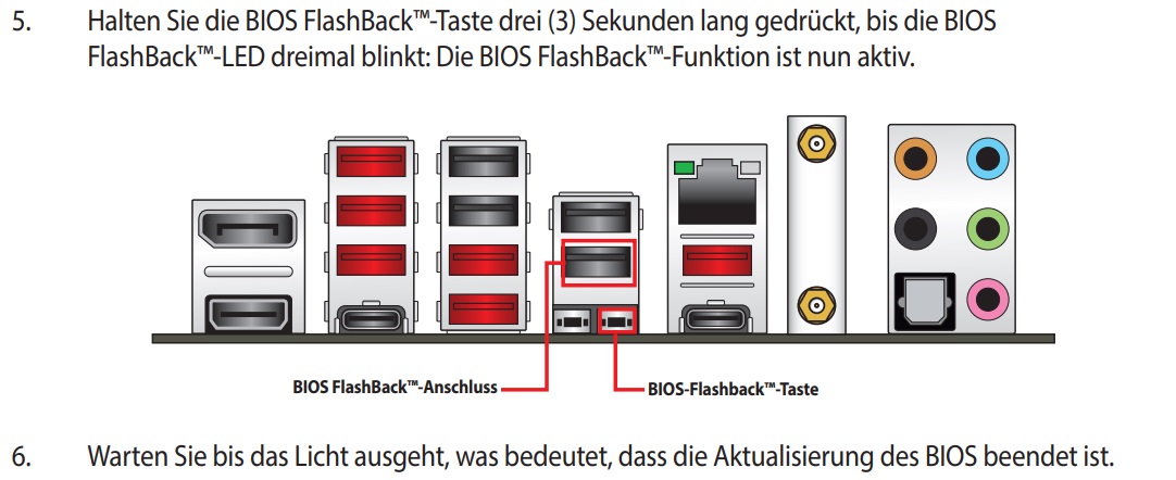

Wie wurde das versucht? Die Hinweise dazu von Asus befolgt?
SeniorY schrieb:
CPU Fehlerhaft. Noch mal checken, ob die richtig sitzt.
https://www.asus.com/de/support/FAQ/1043948
CPU hatte ich bereits kontrolliert und neu eingesetzt.
Die 00 mit der CPU bezieht sich auf Intel Boards.
Laut Handbuch:
SeniorY schrieb:
sollte während des flashens weiterhin blinken. wenn nicht, dann passt was mit dem stick oder der datei nicht
Laut Handbuch dauerhaft leuchten.
Wie im Handbuch beschrieben.
Werde evtl mal nen anderen Stick testen.
LED blinkte dreimal, danach ist das Licht dauerhaft an, aber selbst nach 30 Minuten ändert sich nichts.
Danke schonmal für eure antworten

Dave X schrieb:
Hier zusätzlich beachten, schreiben viele andere MB-Hersteller, dass der USB-Stick in Fat32 formatiert wurde.

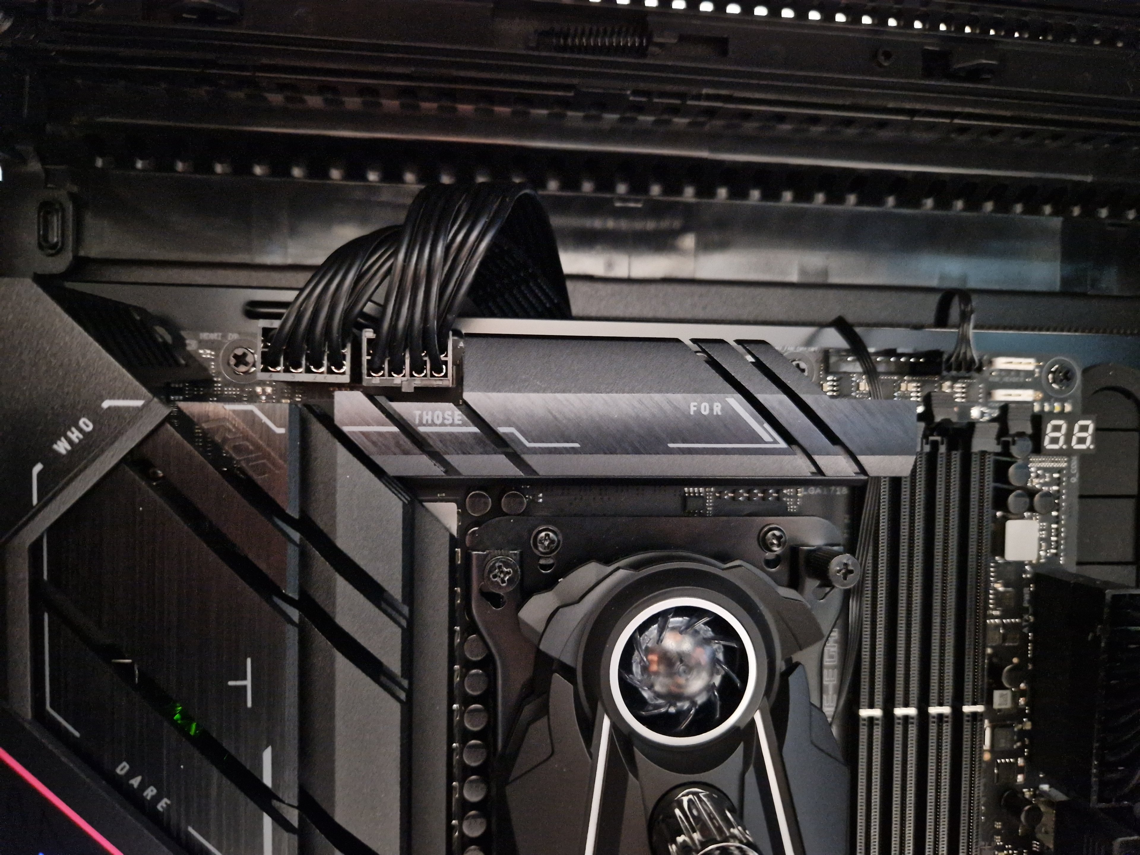

Hast du die zusätzliche Stromversorgung oben links am Mainboard angeschlossen?
ATX_12_1 & _2
Also bei mir hat die Led durchgehend geblinkt beim Update und ist anschließend ausgegangen, neues Bios war drauf
Reaktionen: Dave X
ATX_12_1 & _2
Ja, alle drinnen
ok, ich teste mal nen anderen Stick.
Hab mich halt nach den Angaben des Handbuchs gerichtet.

schrottiges Handbuch. Man kann daraus nicht eindeutig rauslesen, was es bedeutet, wenn die LED dauergaft an ist und das sie während des flashens blinken muss.
Reaktionen: Dave X
Ok, danke.
@Kothie @SeniorY
habe jetzt den dritten Stick genommen und jetzt blinkt die Sau....
Hoffe, das der Bock danach startet.
Danke schonmal an alle für die Hilfestellungen
Reaktionen: Cyberbernd, SeniorY und Kothie

BIOS Update hat er wohl abgeschlossen, da es nach dem andauernden blinken irgenwann aufhörte.
Aber, hat nichts geändert.
Weiterhin Code 00, die Vorderen Lüfter laufen, die AiO und der hintere nicht.
