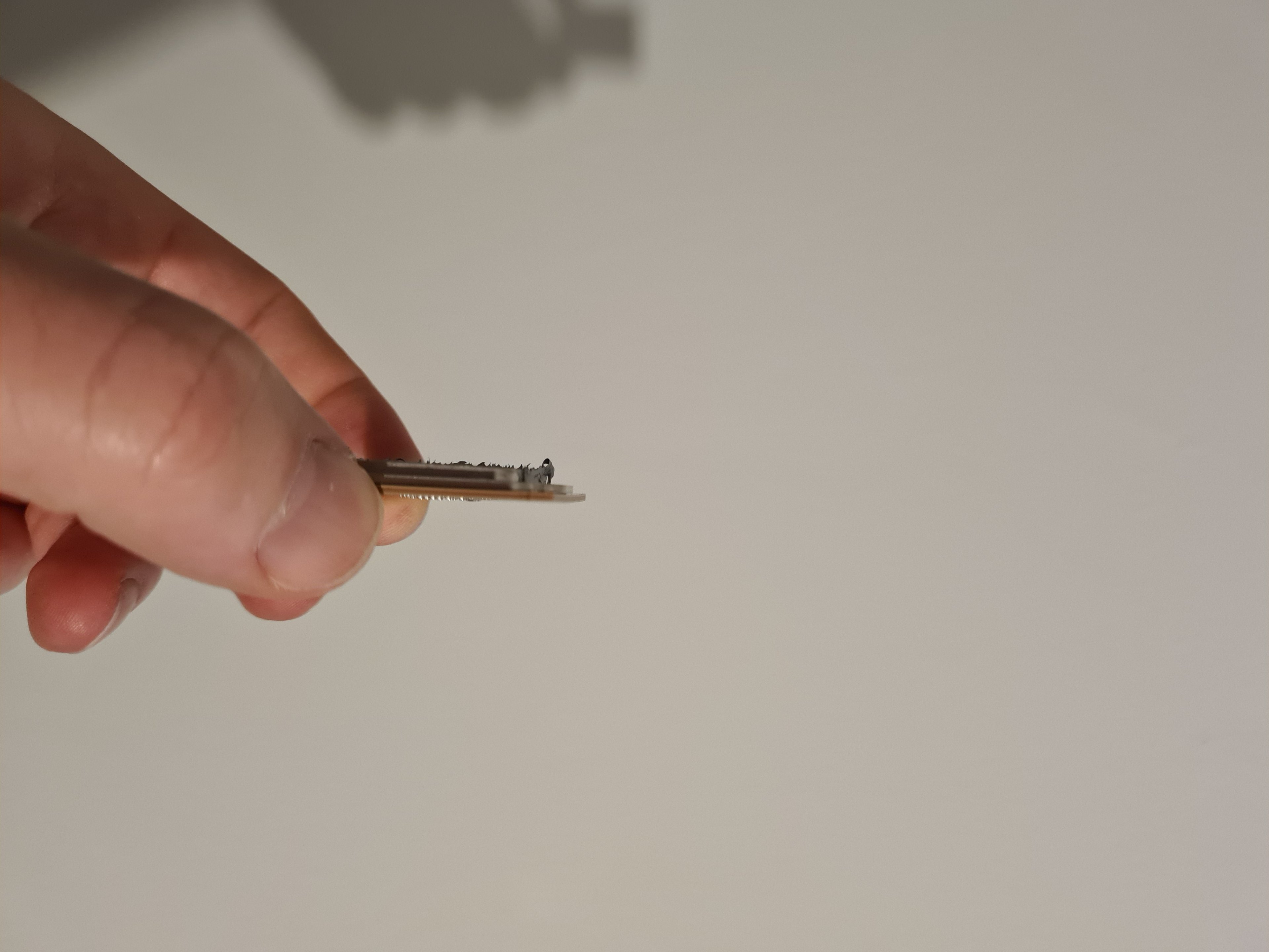

Ich finde jedenfalls das das Board schon eine leichte Biegung im Bereich CPU hat. Ich hab mal über die PCB der CPU selbst gepeilt, die ist auch nicht mehr 100% grade. Ist das Normal?

Die biegungen musst du mal mehr erläutern (bzw. auf den bildern zeigen). Ein bischen Biegung kann durchaus sein, aber wenn das jetzt extrrem ist könnten lötpads unterm sockel oder anderswo sich vom board gelöst haben.
Da CPUs aber eher sehr selten kaputt gehen, würde ich auch aufs board tippen.

Also hier mal so auf die schnelle ein Bild der CPU Biegung. Ist das im Rahmen? Mein Baucht sagt das ist nicht gut.
