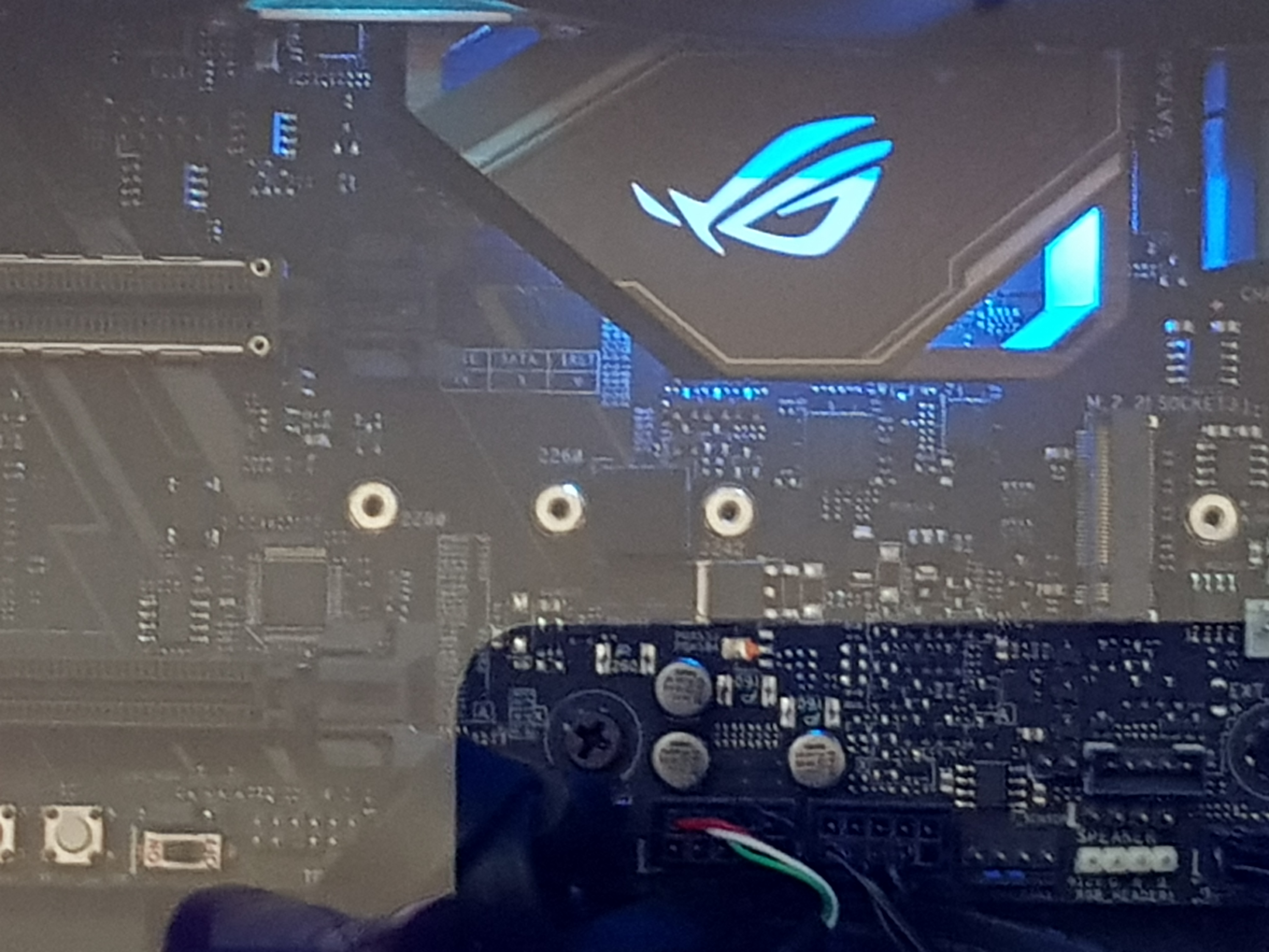

Hallo Zusammen,
ich habe gestern meinen neuen Rechner zusammengebaut und alles rennt :D.
Nun ist mir aber dabei aufgefallen das ich einen USB 2.0 Header zuwenig auf dem Board habe.
Konkret habe ich derzeit meine Belegung wie folgt:
- U31G1_12 (16) für USB 3.0 Frontpanel
- USB910 (14) für Smart Device des Gehäuses
- USB1112 (14) für die Steuerung der AIO
Nun habe ich jedoch noch auf meinem Frontpanel USB 2.0 den ich nicht anschließen kann. Es gibt zwar noch einen USB Header aber der scheint völlig anders aufgebaut zu sein vom Stecker her U31G2_E3 (9) nennt sich aber laut Handbuch "USB 3.1 (Gen2) Frontblendenanschluss".
Anbei zur Info das Handbuch zur Info (Seite 18/19 Rrklärung der internen Anschlüsse)
http://dlcdnet.asus.com/pub/ASUS/mb...82Q_o9RDFxWCu3wQXMpPAh9PEC78VsBgaAjPrEALw_wcB
Hat jemand eine Idee wie ich hier sinnvoll zum Ziel komme?
An einen internen USB-Hub habe ich schon gedacht, aber der von NZXT soll angeblich Backfeeding haben und würde nur ungern mein Mainboard damit grillen wollen.

Dann mach mal Bilder wo man genau sieht wie die Stecker die du da jetzt eingesteckt hast aussehen.
Robo32 oder du machst dir ein Bild welche Anschlüsse das Board zur Verfügung stellt.
Es sind nämlich nur zwei interne USB 2.0 Anschlüsse die halt jeweils zwei Ports stellen.
Theoretisch würde ein Splitter-Kabel gehen, aber auf die schnelle hab ich keins gefunden.
So sieht das ganze aus
Somit sieht man USB 3.0 belegt, USB 2.0 (1/2) Belegt und USB 2.0 (2/2) Belegt. Habe auch bewusst das Handbuch mit der Beschreibung verlinkt im Eingangspost und beschrieben was ich wo angeschlossen habe.
Soweit ich sehe werden von beiden USB-Steckern nur jeweils 1 USB Port verwendet des jeweiligen headers, aber würde das ganze ohne die Stecker umzulöten lösen wollen.

Und wo ist das Problem die Kabel aus dem Stecker rechts untere Reihe in den Stecker links untere Reihe zu verpflanzen? - ist eine Sache von 5min mit Pause zwischendurch.
Stormfirebird schrieb:
Robo32 oder du machst dir ein Bild...
Nicht ich brauch Hilfe, daher ist immer derjenige der Hilfe sucht gefragt... - mit dem Bild ist meine Antwort auch praktisch nachvollziehbar.
Mir war unklar das ich das problemlos machen kann, da dann ja die Stecker über und unter den Pins vorstehen.
Besten dank, das die Antwort so einfach sein kann hätte ich nicht gedacht.
Aber beachte die Reihenfolge, die Kabel rechts sind alle schwarz... - kannst auch vom linken in den rechten umstecken was wegen den Farben sicherer sein sollte (vorher Reihenfolge notieren).
Die Reihen sind identisch belegt, der eine zusätzliche Pin ist nur Masse und gewährleistet eine etwas höhere Stromversorgung wenn nötig. Ansonsten sind die Reihen von oben nach unten je ein Anschluss.
