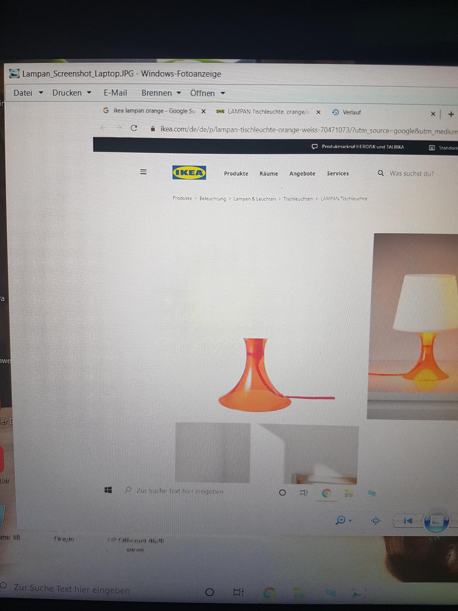

Das ist mir nie aufgefallen, aber letzte Woche hat meine Freundin mir gesagt, dass da schon immer irgendwelche weißen Objekte in SIMS 4 kaum zu sehen waren. Nun ziehen wir um und haben auf der Ikea Seite mal geguckt und sie hat Recht. Bei weißen Produktbildern war da zum Teil nichts zu erkenne. Wie bei Houdini. Weißer Tisch ist da, aber doch nicht zu sehen. Ganz merkwürdig.
Da gibt es eine Lampe, die heißt Lampan. Ich konnte quasi nur den roten Fuß sehen, aber der Lampenschirm ist überhaupt gar nicht zu erkennen, bis auf die rechte Seite, weil die schattig ist. Also die Objekte heben sich nicht vom Hintergrund ab.
Ich habe das Kommando Kalib versucht und es wurde nicht besser. Dann sämtliche andere Einstellungen durchgetestet. Ich weiß nicht. So kann es nicht bleiben. Ich habe den Laptop an 2 Monitoren angeschlossen und da war das Problem nicht. Die Lampe war schön mit Lampenschirm. Also die Grafikkarte ist nicht das Problem, daher denke ich, dass irgendwas mit dem Display ist.
Aber gibt es Displays, die einfach so schlecht sind oder ist da irgendwas kaputt? Irgendwelche Teile Defekt, die nur für weiß zuständig sind?
Was kann man denn da noch versuchen um den Kontrast in den Griff zu bekommen?

Das ist jetzt vom Handy. Ein Screenshot wird auf anderen Geräten bzw. auf anderen Monitoren normal angezeigt.

Danke für deine Antwort. Aber ich habe schon geschrieben, dass Kalib nicht geht oder nichts bringt. Auf allen externen Monitoren habe ich keine Probleme damit. Mittlerweile sind es schon 4 verschiedene Monitore, auf denen der Screenshot problemlos angezeigt werden kann, aber auf dem Laptop total unter aller Kanone aussieht.
Gibt es solche Treiber auch für Laptop Displays?

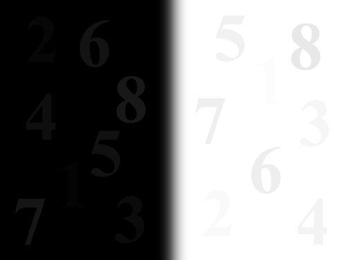

Sieht aus als wäre der Kontrast von dem Display ainfach zu hoch. Kannst ihn im Grafiktreiber mal herunterdrehen, falls der Tipp von Hilfsheinz nicht klappt. Man sollte die 1 auf beiden seiten fast nicht mehr sehen können.

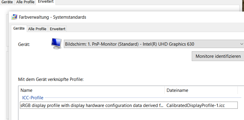

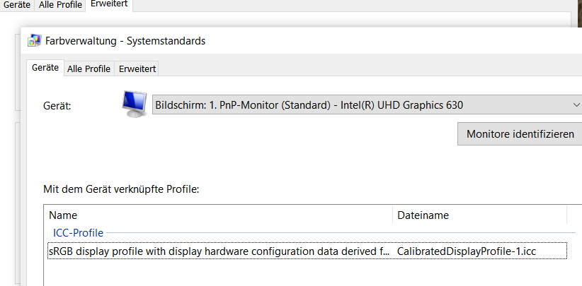

Hi, es ist leider gar nichts anderes mehr aus wählbar. Es ist wirklich nur ein sRGB Profil vorhanden, worauf der Laptop zurückgreift. Siehe Anhang.
Also, ich brauche jetzt so ein ICM Profil um von diesem sRGB wegzukommen? Okay, dann teste ich mal herum.
Beefsupreme schrieb:
Sieht aus als wäre der Kontrast von dem Display einfach zu hoch. Kannst ihn im Grafiktreiber mal herunterdrehen, falls der Tipp von Hilfsheinz nicht klappt. Man sollte die 1 auf beiden seiten fast nicht mehr sehen können.
Lustigerweise ist auf dem Laptop, an dem ich jetzt sitze, die ganze rechte Seite nur weiß ;)

Also habe jetzt 4 ICM Profile von ähnlichen Laptops versucht, aber am Kontrast hat das alles gar nichts genützt. Ich gehe so langsam davon aus, dass das Display einen Schaden hat. Bin noch innerhalb der Garantie, also demnächst mal zu Saturn, bevor der nächste Lockdown kommt. :)

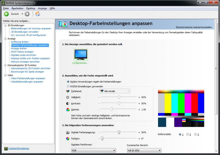

Fiese Socke schrieb:

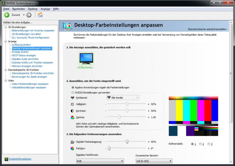

Wie kann man genau den Kontrast über den Grafikkartentreiber ändern?
In der Nvidia-Software, siehe hier zum Beispiel:

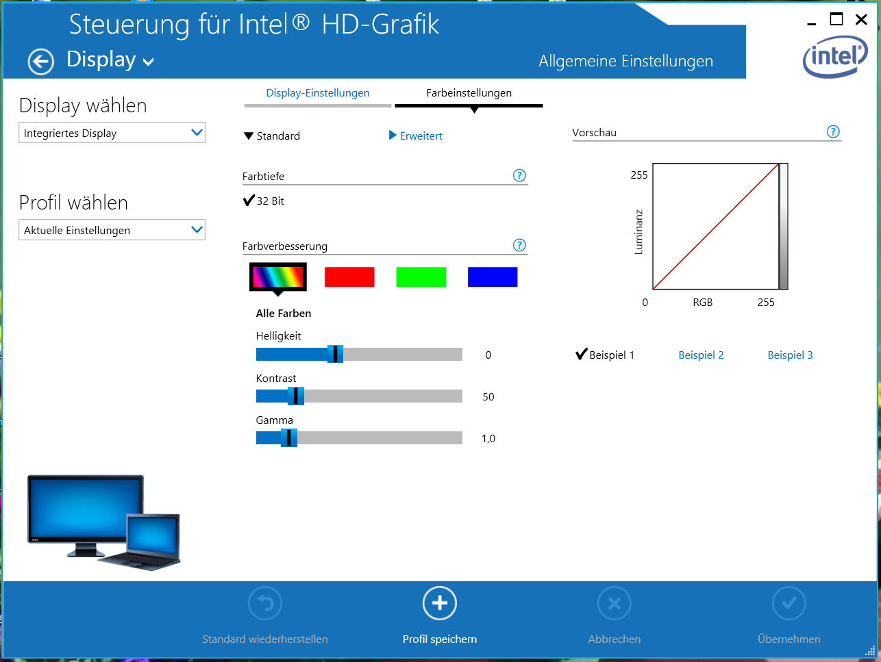

Ich bin auf Arbeit. Ich bin mir ziemlich sicher, dass ich nur die obersten 3 Menüpunkte zur Auswahl habe. Also nur die 3D Einstellungen. Ich habe aber auch eine 1050 und dann noch diese Interne Grafikeinheit. Eventuell bringt es was, wenn man dem Laptop zwingt, alles nur von der 1050iger darstellen zu lassen. Im Moment switcht der Laptop sofort auf die interne Grafikeinheit um, wenn ich nicht mehr zocke. Geht das irgendwie? Interne GPU komplett deaktivieren? Wenn es dann immer noch nicht besser wird, dann muss was mit dem Display sein.
