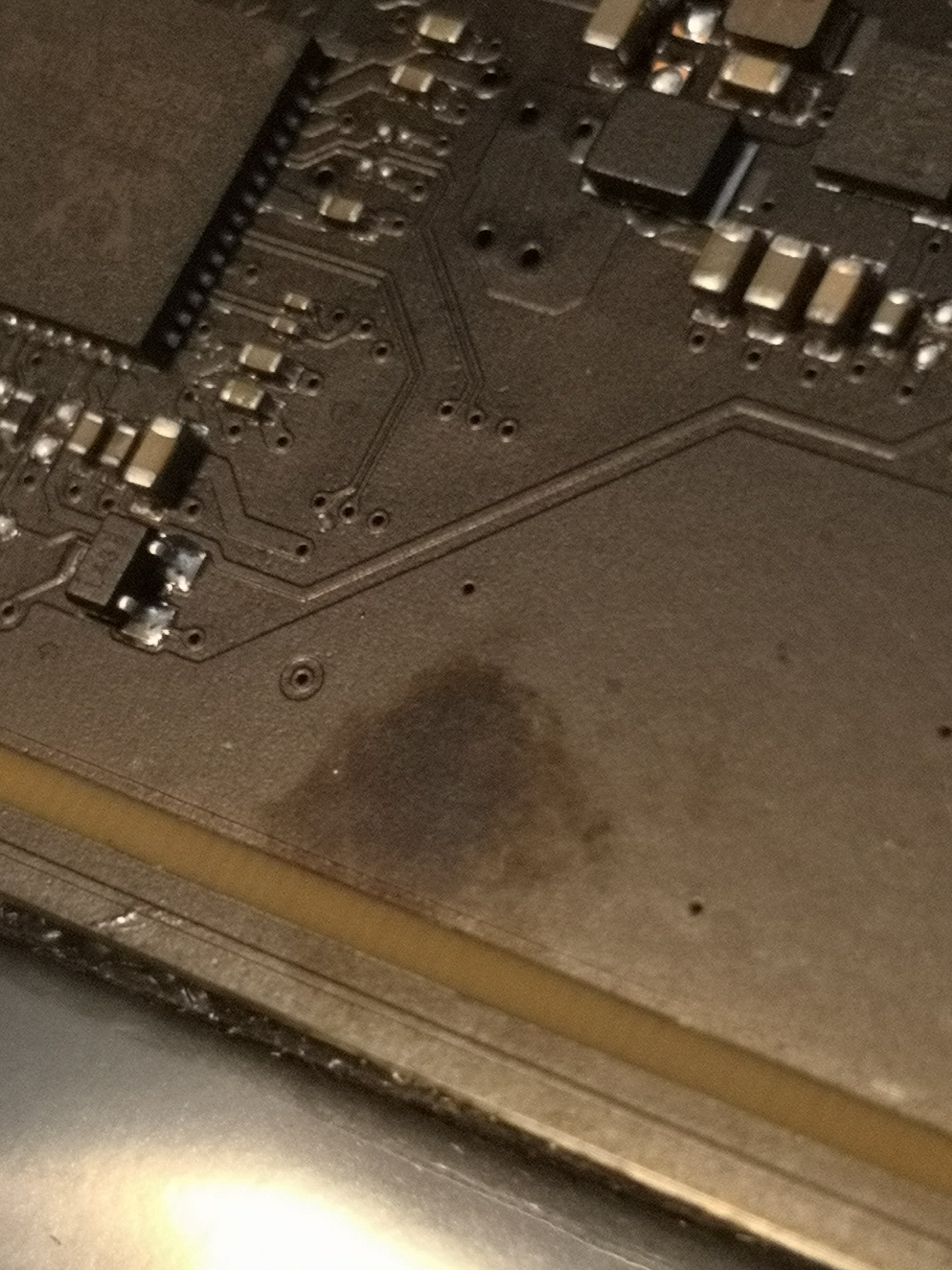

Auffällig war auch, dass die Antistatik-Folie des Boards nicht versiegelt war und eine Art Fingerabdruck auf dem Board war (bei Amazon gekauft). Das Zubehör war aber alles sauber verpackt und sonst keine Beschädigung zu erkennen. Dass die Probleme nur temporär auftreten und nicht reproduzierbar sind, macht es dann unmöglich mit einem Austausch. Asus geht nicht darauf ein.

Die Motherboard-Tüten sind in der Regel nicht versiegelt. Ansonsten dürfte es sich um Early-Adopter-Probleme handeln und das Board noch ein paar Bios-Updates benötigen bis es stabil läuft.

@Don Magic Danke für den Tipp. Ich hoffe, dass es sich nicht doch noch als defekt herausstellt.
Hier ist übrigens der Fleck, der auf dem Board war, der mich vermuten lässt, dass es schon einmal zurückgeschickt wurde:
