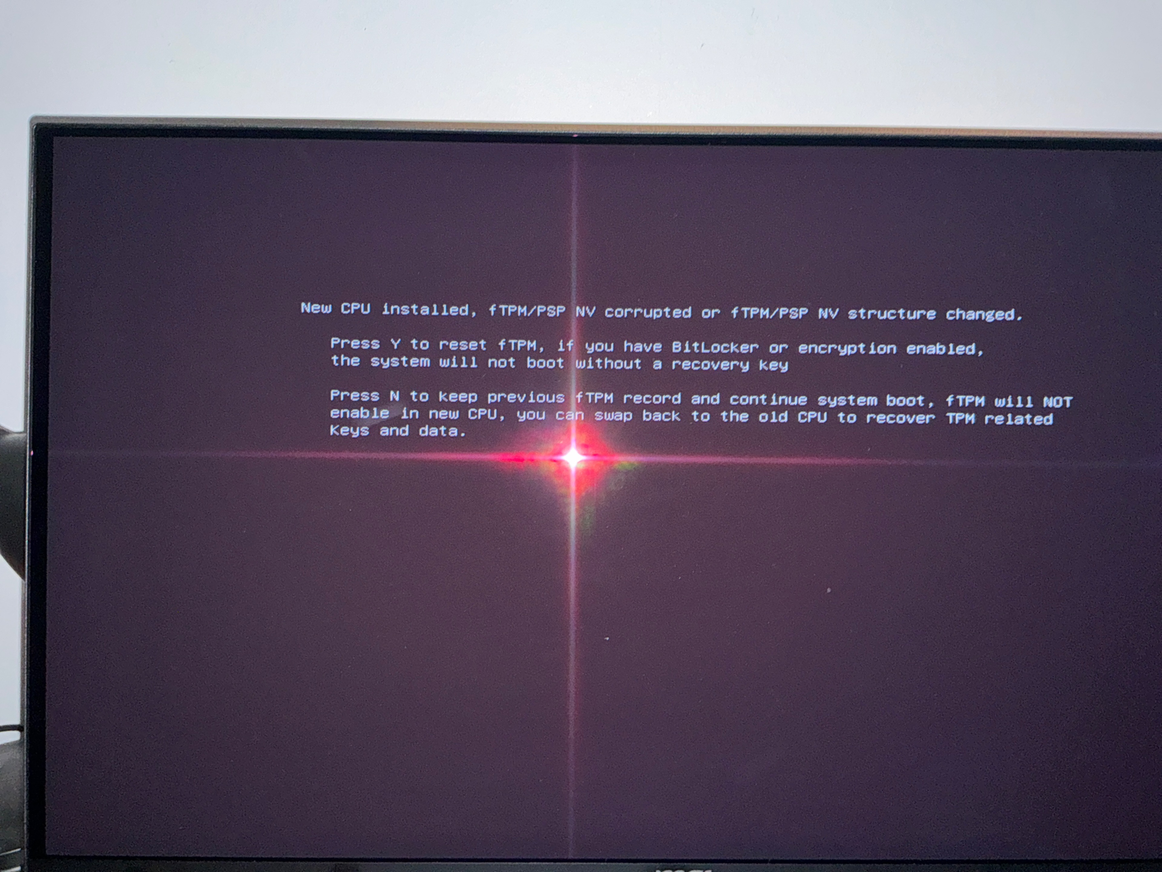

Des weiteren wird jedes Mal zuerst (im Anhang) angezeigt wenn ich mein Pc starte.

Hast Du mal Y, bzw. Z gedrückt?

Deine Meldung da gehört zu den absoluten Basics und wenn man Z drückt verschwindet das Problem.

hast du denn mal Y/Z gedrückt?

Hast du denn mal 'Y' (oder 'Z', je nach Layout) gedrückt und das TPM entsprechend resetted?
Ja und lesen sollte man das auch.
Dann erübrigen sich auch alle Fragen & angeblichen Probleme
und macht alles was du bereits getestet hast zu 100% überflüssig.
Ach ja, Y(Z) drücken.
Reaktionen: Odessit und amorosa
@Dittoneddor Dann drück doch mal Z. Das wird vom UEFI so früh im Bootvorgang als Y erkannt, weil es eine Tastatur mit der US-amerikanischen QWERTY-Anordnung der Tasten annimmt.
