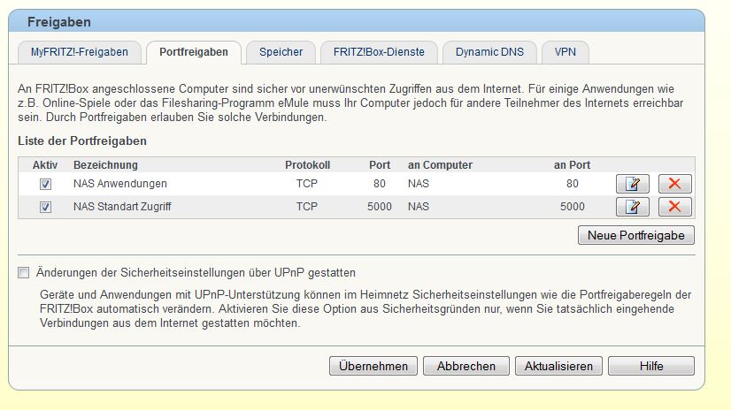

Danke DMHas. Bin mir ziemlich sicher, dass ich die Ports richtig geöffnet habe. Hab die Dienste mit der Synology Website gegengecheckt.
Bei der Synology Firewall waren keine Regeln angelegt. Ich habe mal alle eine Regel für alle Ports angelegt.
Verstehe ich das richtig, dass ich auf jeden Fall über meine temporäre öffentliche IP im Prinzip immer Zugriff erhalten müsste? Weil wenn nicht mal das möglich ist, kann das Problem doch nur beim Router liegen oder?

Hallo, ich nochmal.
Also so recht wills noch nicht funktionieren. Ich habe die Portfreigaben an der Fritzbox jetzt über UPnP von der Synology aktivieren lassen. Der DDNS Service von Synology funktioniert auch und die Verbindung steht. Allerdings bekomme ich keine immernoch keine Verbindung, bzw. funktioniert der Login nicht. Sowohl mit dem Synology Dienst Benutzer nicht und auch nicht mit den entsprechenden Server Benutzern (Rechte verteilt).
Der IPv6-Test sagt, es wäre eine Global Unicast / Native IPv6 Verbindung.
Ich habe auch zusätzlich die IPv6 Freigabe für den Server komplett geöffnet.
Liebe Grüße
Liebe Grüße
