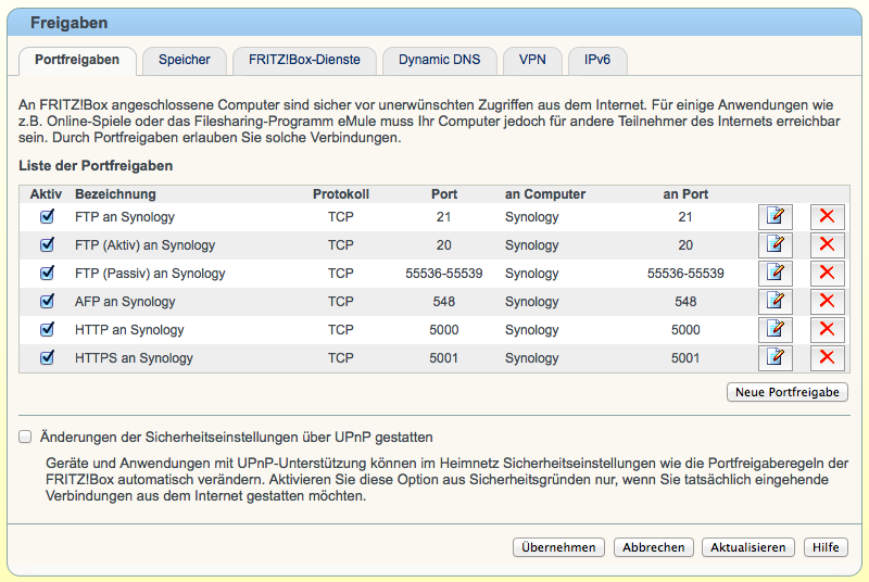

Zum Synology DDNS Dienst konnte keine Verbindung herstellen, da die Synology keine Verbindung zum Internet herstellen konnte. Ich hab das Ganze nun umgestellt. Die Synolofy DS210j ist direkt an die Fritzbox 7390 angeschlossen (LAN1). Der Router wird erkannt, die Synology hat Verbindung zum Internet. Ich hab also auf der Synology den DDNS Service aktiviert, dieser läuft auch laut DMS. Anschließend hab ich die entsprechenden Ports in der Fritzbox freigegeben (Screenshot im Anhang), da ich nicht mit UPnP arbeiten möchte (habs aber auch mit UPnP ausprobiert). Die Synology hat einen feste IP. Diese ist in der Fritzbox und in der Synology festgelegt.
Allerdings bekomme ich keinen Zugriff von extern auf meine Synology. Ich habs mit dem Host, den Synology Benutzern mit den entsprechenden Rechten, dem Benutzername und Passworts des DDNS Dienstes ausprobiert. Keine Chance. Zusätzlich habe ich einen No-Ip.com Account eingerichtet. Egal ob ich den in der Fritzbox eingebe, oder direkt in die Synology. Keine Verbindung auf die entsprechenden Ports.

also du kommst nicht mit deinnas-name.dnnssynologyip.com:5000 auf die nas? von ausserhalb? (innerhalb deines netzwerkes funktioniert nur die direkte ip 192.168.178.xx:5000)
Nein leider nicht. Ich bekomme über den Host XXX.synology.me:5000 keine Verbindung. Egal ob über AFP, FTP, HTTP. Auch nicht über XXX.no-ip.biz :/ Die externe Adresse stimmt aber und wird auch aktualisiert.
hast du router und nas schon mal neu gestartet... diese ddns dienste sind meistens zeitversetzt aktiv und dauern ab und zu lange bis sie funktionieren..
und mit deiner externen ip:5000 kriegst du verbindung. oder ist router und nas nicht im demselben ip bereich.... 192.168.178.xx wäre ja die fritzbox.... und die syno?
PS: mit der direkten url kommst du rein? 192.168.178.xx:5000
Ja Router und NAS liegen im selben IP Bereich: 192.168.188.2 und 192.168.188.1
Über die direkte IP im Netz 192.168.188.2:5000 werde ich auf das DSM von der Synology weitergeleitet. Ich kann auch (im selben Netz) über ein FTP Programm problemlos auf 192.168.188.2:21 zugreifen? Allerdings komme ich aus einem fremden Netz aber keine Verbindung über die aktuelle WAN:5000.
Kann es sein, dass der Router eine Firewall oder ähnliches hat?
Danke für deine Hilfe!

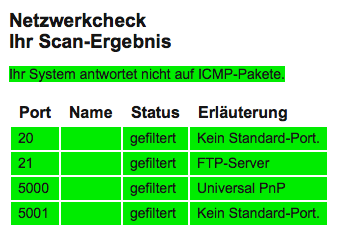

Erst kam die Fehlermeldung: "Sie benutzen IPv6. Der Netzwerkcheck unterstützt aber nur IPv4. Sie können hier den Netzwerkcheck via IPv4 ausführen." Hab mich weitergeklickt. Ergebnis im Anhang!

Auf utrace.de siehst du deine IP-Adresse. Die gefolgt von :5000 geht nicht. Okay.

Nein. Die unter utrace.de angegebene IP ist die selbe wie im DMS unter DDNS aktuell eingeblendete externe WAN. Ich bekomme keinen Zugriff von extern über eben diese WAN. Egal ob über WAN:5000 oder WAN:21 etc.
Im Netz geht keine IP gefolgt mit 5000. Aber ich kann im Netzwerk die Ports 5000, 21 etc in Verbindung mit der IP der Synology aufrufen. Auch der Login mit dem DSM-User über FTP funktioniert.

Auch unter Netzwerk im DSM passt alles. Manuelle Konfig ist aktiviert. IP-Adresse ist angegeben (192.168.188.2). Die Standard-Gateway ist aktiviert (192.168.188.2). Subnetz-Maske ist auf 255.255.255.0 etc.
Als Gateway musst du den Router eintragen, also die IP der Fritzbox.
