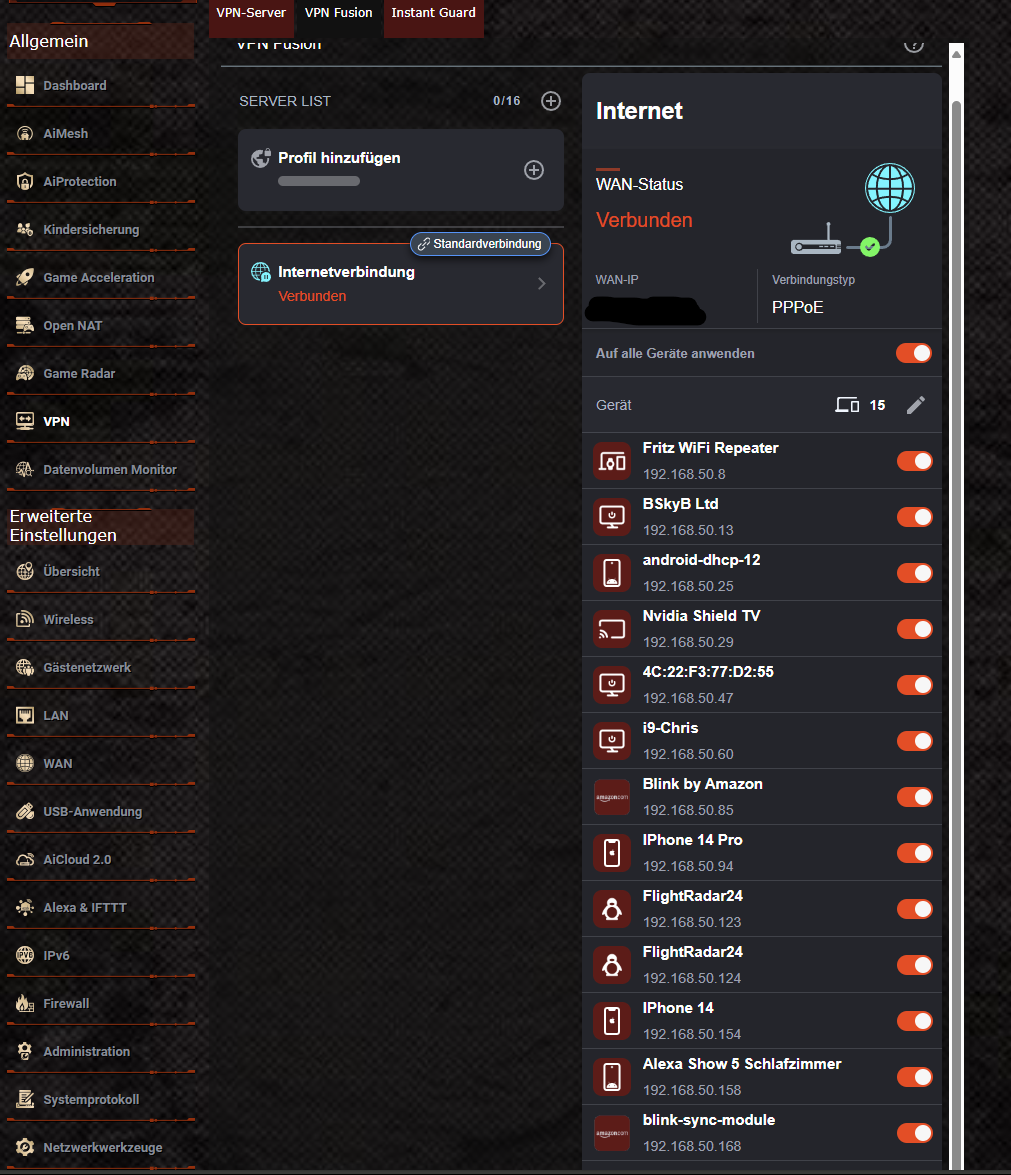

gibt es die Möglichkeit mit dem Asus GT-AX11000 Router eine aktive WLAN Verbindung mit VPN und ohne VPN anzeigen zu lassen? So das ich entscheiden kann, ob ich mit dem Router ohne VPN oder mit VPN surfen will?
Aktuell finde ich halt nur die Möglichkeit VPN Fusion zu deaktivieren, damit alle WLAN Netze ohne VPN unterwegs sind.
Vodafone Glasfaser
VPN Fusion kannst du nutzen um mehrere VPN Tunnel aufzusetzen und den Geräten (Pc, Laptop, Handy etc.) dann eine Verbindungsart zuweisen.
Der Filter liegt hier aber auf dem Gerät und nicht dem WLAN Netz.
Hey,
danke dir. Wo stelle ich denn den Filter ein?
Hintergrund ist der, dass ich meine Meta Quest 3 darüber laufen lassen will ohne VPN.
Ich habe bei mir kein VPN aber sollte dann so aussehen, hast also mehrere VPN Profile und das Standardprofil ohne VPN:
Ich danke dir. Da werde ich mal bisschen testen.
